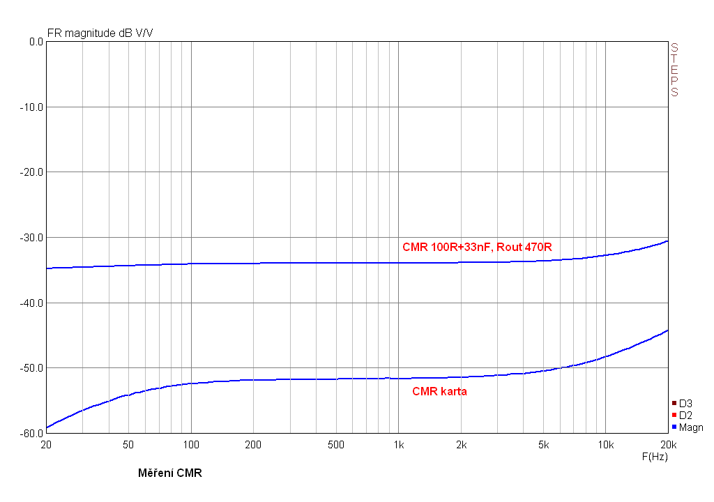

Tady to máte změřené v reálu. V obrázku je CMR karty (dolní křivka) a CMR s "doporučeným zapojením" přes RC člen. Schéma vidíte taky. Karta má vst. odpor. 17k každý vstup proti zemi a 34k diferenciálně. Jako R//C člen jsem dal 100R+33nF. Zdroj nesym. signálu představuje odpor R3=470R.
CMR karty, které se potácí někde kolem 52dB, spadne po zapojení "doporučeného obvodu" na cca 34dB. Je to lepší, než nic, ale s třívodičovou šňůrou RCA--XLR se dá dostat prakticky na mez karty.
Ten RC člen ale nezruší proud po stínění vstupního SE kabelu (proud přes R4//C1), úbytek na stínění se přičte k užitečnému signálu a ještě dále zhorší odstup. Měření toto nepodchycuje.

danhard, PMA pise, ze to meranie pod schemou je realne a nie simulacia.

A to má odpor PE 50R ?
A vlastnosti kabelu tam nejsou vůbec, ten debil PMA asi neví, jak takovej stíněnej špagát funguje Rolling Eyes

ps. zlepšení odstupu 30-40dB proti RCA propojení s tvrdým uzeměním jsem už hlásil v tom příkladu.
Každej si může najít svoje optimum, když udělá správně náhradní schema.
Ale když už chce někdo něco demonstrovat, tak by tam měly být ke srovnání všechny možnosti.
Takže symetrika bez uzemění stínění, s tvrdým uzeměním, přes RC kombinaci (danhardovo doporučení) a taky třívodičově, ale to už není přes RCA konektor, takže s poznámkou.

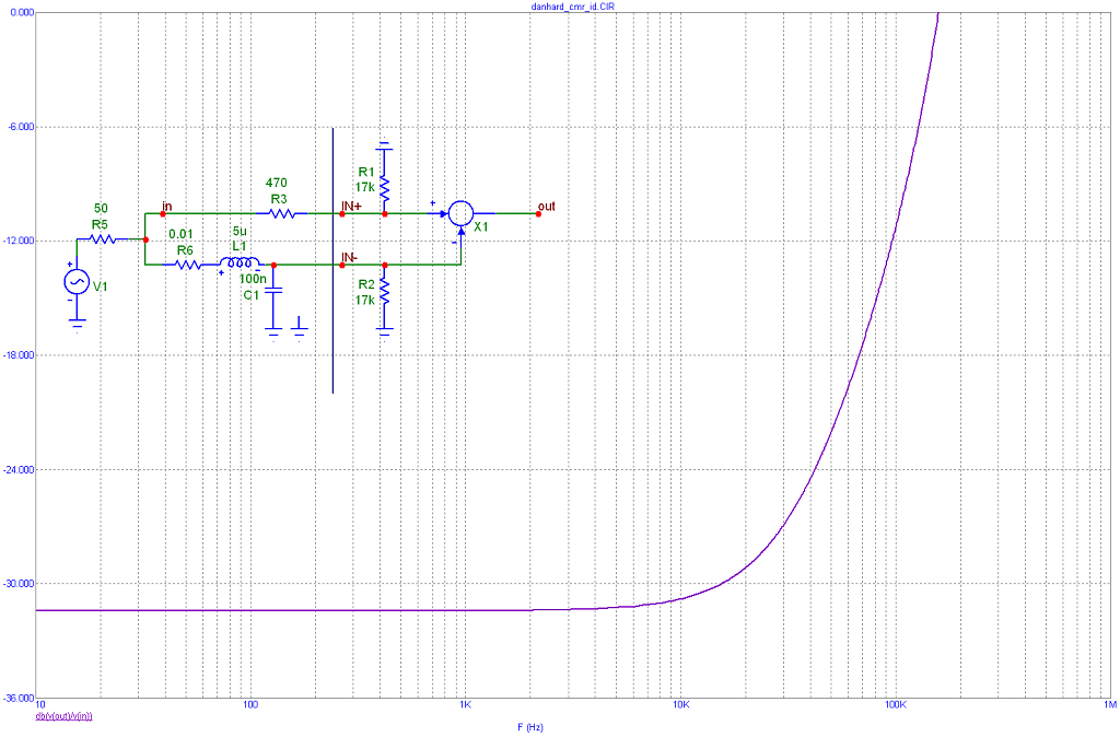

RC člen proti zemi v (-IN) výrazně zhoršuje potlačení rušivých VF napětí - úbytek na stínění, na jeho R + jwL. Stačí si do rovnic nebo do simulátoru dát indukčnost 5uH a kondenzátor 100nF. Chce to použít třívodičové zapojení, opakuju, RCA na panelu, R//C do země + inamp je paskvil.
Pokud sem začnete obratem psát o dodatečných R-C členech pro CMV na vstupech a R-C-R pro rozdílové napětí, jistě, dá se to použít a používá se to a kdokoliv si to může do nějaké míry odladit, ale na paskvilu zapojení s R//C 100R//100nF z -IN do země to nic nemění.

PMA napísal:
Panebože a kdo sem dal takovou sračku s dotazem, co je tam špatně ?
To je prostě RCA propojení Very Happy
A co to tam je za kabel ? který má 5uH indukčnost stínění a nemá žádnou indukčnost signálového vodiče a především s ním nemá žádnou vzájemnou indukčnost !
Indukčnost stíněnýho kabelu pomáhá potlačení prosaku rušení.

PríspevokZaslal: So apríl 08, 2017 15:13:25    Predmet: Odpovedať s citátom
Věřím jen té statistice, kterou jsem sám zfalšoval. Smile
Může to být taky pro 10m kabel takto:
Zelená pro Rx=0, pak 10R 100R 1k a 100k
