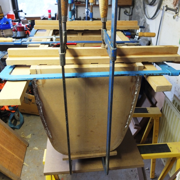

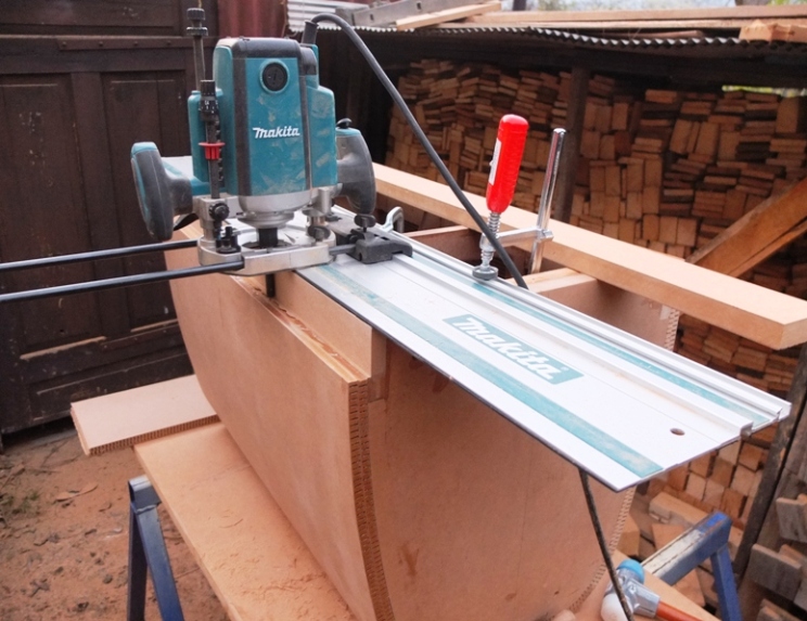

Lepení druhý vrstvy.
Příprava byla náročnější, ale funguje to dobře.

| Zdá se mně ta druhá vrstva krátká směrem k čelu, to pak nějak budeš ještě doplňovat Jirko ? Ta prořezaná MDF, to si musíš nechat udělat, nebo se to dá někde koupit ?

| djrix napísal: | | Zdá se mně ta druhá vrstva krátká směrem k čelu, to pak nějak budeš ještě doplňovat Jirko ? Ta prořezaná MDF, to si musíš nechat udělat, nebo se to dá někde koupit ? |
Všimnul sis dobře Petře.
Předřezaná MDF se dá koupit. Dělá se ve dvou tloušťkách (8 a 10mm) a prořezávaná napříč, nebo po dýlce. Musí se s ní zacházet dost opatrně, obvzlášť, když jsou na ní 3kg mokrýho lepidla. To se pak snadno stane, že vyklouzne z ruky a kousek se odlomí.
To se právě stalo mě, proto to nevyšlo.
Nijak moc to ale nevadí. Po zaschnutí to srovnám frézkou a dolepím tam pruhy MDF.
Alespoň se ty kraje zpevní. Bude tam ještě třetí vrstva.

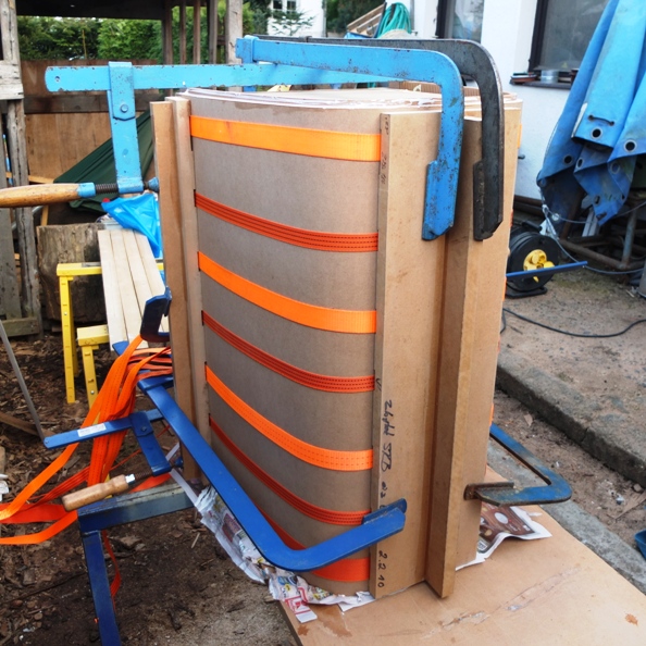

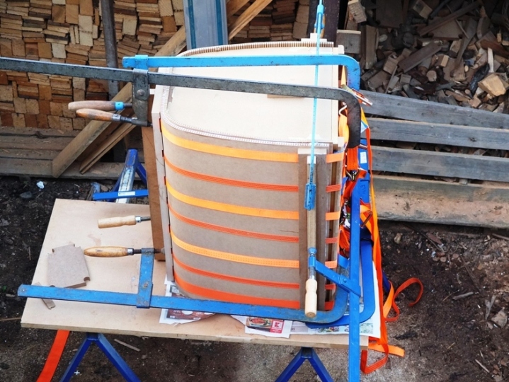

Zaslal: Pi apríl 14, 2017 20:06:18 Predmet: |
Tohle je asi jediný způsob jak zajistit, aby vyfrézovaná kapsa byla opravdu kolmá a rovná. Tohle už není tak úplně běžné vybavení.
Pokud někdo z vás má ponornou pilu s vodící lištou, tak doporučuju dokoupit příslušenství k frézce. Hodně to usnadní práci.

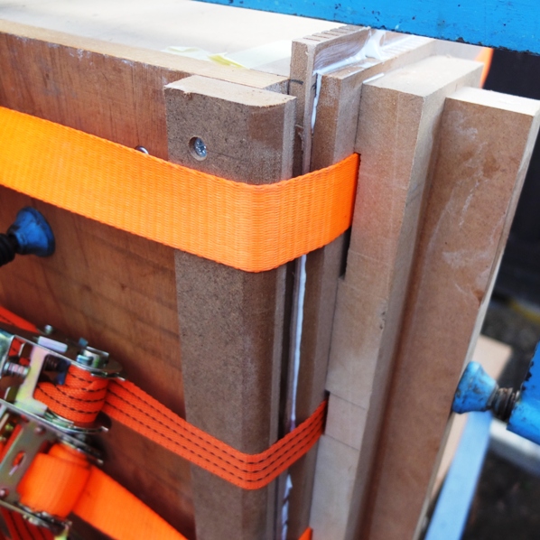

Pokračuju ve stavbě...
