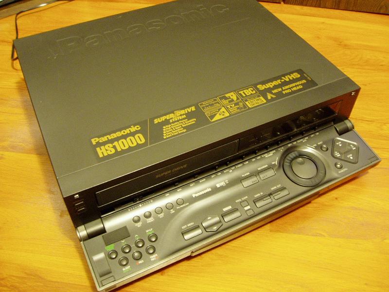

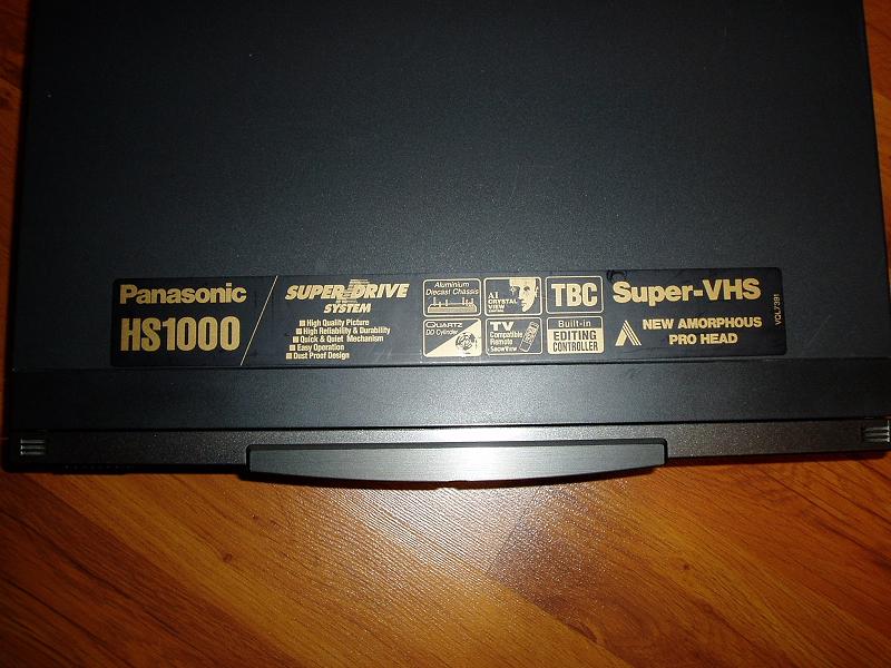

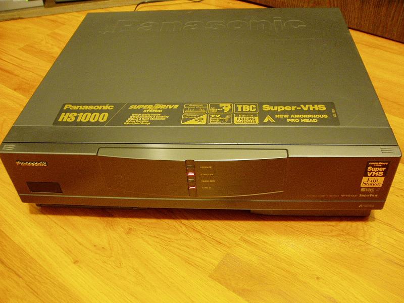

PROSIM PORADTE KUPIL SOM SI S-VHS PANASONIC NV HS 1000 - TOP MODEL OD PANASONICU - STALO 50 000 KORUN AMORFNE Z HLAVY
MAM ALE PROBLEM S KVALITOU NAHRAVKY
POUZIVAM BEZNE KAZETY TYPU MAXELL M 240 , AJ DRAHSIE EMTEC EQ 240
ALE NIEKEDY MI PRASKA ZVUK , NIEKEDY JE OBRAZ AKYSI ZASUMENY.
KAZETY SU NOVE , ZDROJ SIGNALU PRE NAHRAVKU JE DIGITALNA TV - FIBERNET
OD ORANGE
PROSIM O RADY KDE MOZE BYT CHYBA - HLAVY SOM CISTIL A NEJAVIA SA AKO OPOTREBOVANE , NIEKTORE NAHRAVKY SU BRILANTNE,
JE CHYBA V TZV LACNYCH KAZETACH ???
POCUL SOM ZE TREBA KUPIT NAPAROVANE PASKY NA HIFI... NIE VHS ALE S-VHS
TREBA KUPOVAT VYLUCNE S -VHS PASKY PRE EXCELENTNU KVALITU ???

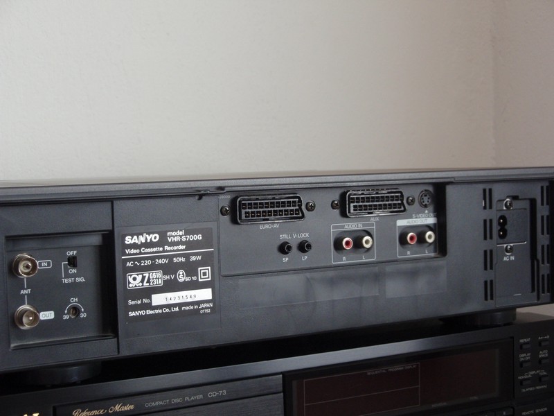

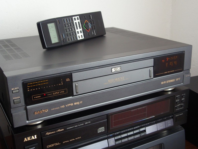

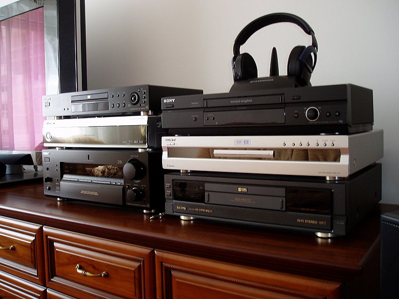

Ja mam S-VHS Sanyo 700 /nove stalo 2400 DM/ a ziadne podobne problemy nemam /ja som ho ale kupoval nove a som 1.majitel/ a mam aj top AKAI model 1000 s I-HQ a tiez ziadne problemy s kazetami...
...ak ten tvoj Panasonic niekto lacno pustil - tak mozno vedel preco...tie hlavy maju istu zivotnost a mozno ti uz bohuzial odchadzaju... Sad
...ale skus ich dat manualne cistit niekomu,kto sa vyzna...cistiace kazety niekedy viac uskodia ako pomozu... Rolling Eyes

emperor, prosím foto konektorov. Má to jeden, alebo dva HDMI konektory?

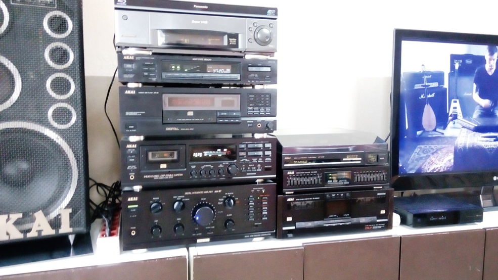

tak toto som nechapal.... Laughing ale som stastny videohlavy su ok.
stale som mal podozrenie bud hlavy alebo nekvalitna paska,,,
bolo to nastastie ,,nekvalitna paska
MAXELL M 240 , EMTEC EQ 240 BROADCAST ANTISTAT - zle vysledky nahravky v režime SP, LP - NEPOUZIVAM SLABA KVALITA
SONY CD 240 - SUPER KVALITNA NAHRAVKA BEZ PROBLEMOV...
Very Happy Very Happy Very Happy
konecne som nasiel vhodnu kvalitnu vhs - kus stoji 49 sk. som velmi spokojny
nahravam z digitalnej telky fibernet.
este musim vyskusat s - vhs ku dufam ze to bude absolutny vrchol ako z dvd...

Ta zmena pasky VHS na S-VHS je zaujimava Very Happy ...vyskusam na mojom Sanyo VHR 700 G. Aj tak ho mam skor iba ako nostalgicku spomienku na casy davno minule. Laughing

lepšie mi príde vykrátiť spínač pod kazetou. aspoň sa nemusia robiť zbytočné diery .
prvá kazeta na ktorej je už navŕtaná diera je TDK HI-FI . pri vŕtaní mi praskla. je tam tvrdá umelá hmota . MAXELL , kde je to jemne označené , tam sa to dá aj s nožničkami. plast je super.
 Filesize:  207.84 KB
 Viewed:  330 Time(s)
 Filesize:  220.66 KB
 Viewed:  295 Time(s)
