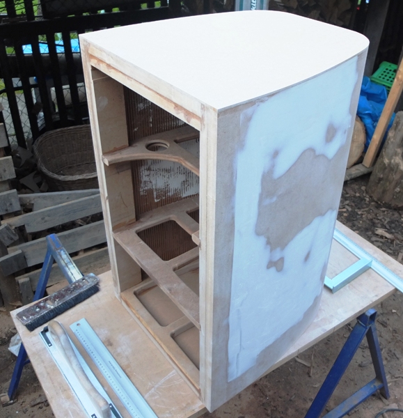

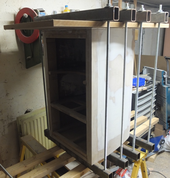

Kytování a broušení před finální odýhovanou vrstvou.
Rád bych se tomu u finálních 1518 vyhnul.
Budu muset vyzkoušet dát pod kurty slabou desku kvůli roznesení tlaku na velkou plochu. Kurty vyvinou mnohem větší tlak než svorky (jedno žebro mi částečně prasklo Smile). Vzniknul tam propad cca 2mm na 80cm výšky bedny, což není nic hroznýho.
Já jsem ale perfekcionista a toleruju maximálně 0,5mm Smile

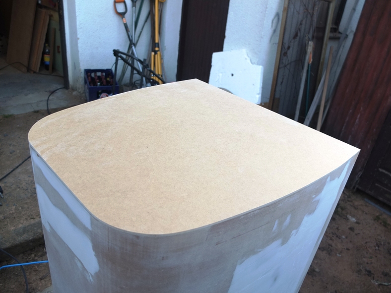

PríspevokZaslal: Ut apríl 18, 2017 20:26:53    Predmet: Odpovedať s citátom
Lepení 3mm MDF na zakrytí spoje pod dýhu.

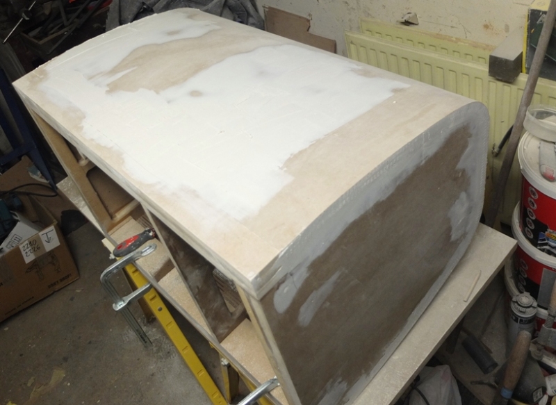

PríspevokZaslal: St apríl 19, 2017 20:00:27    Predmet: Odpovedať s citátom
Začištění horní strany.
Mám objednanou flexibilní překližku a další desku 25mm MDF na dýhování obvodu.

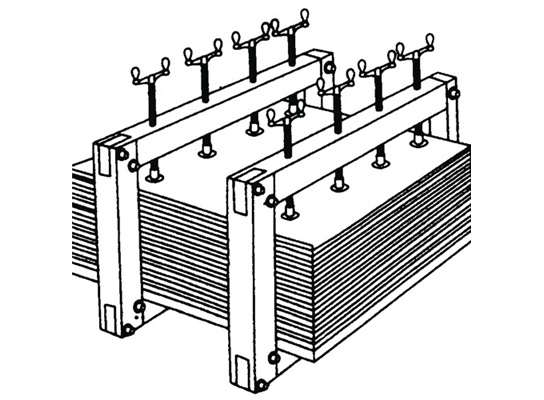

PríspevokZaslal: Ne máj 14, 2017 16:35:44    Predmet: Odpovedať s citátom
Stavím teď lis na odýhování velký desky 150x100cm.
Bude to podobný jako na obrázku, ale místo svislých hranolů dám závitovku.
Rámů bude 5.
Příští týden dorazí objednaný Roliflex (ohýbatelná překližka) a MDFka na lisovací desky, tak se na to o víkendu vrhnu. Smile
