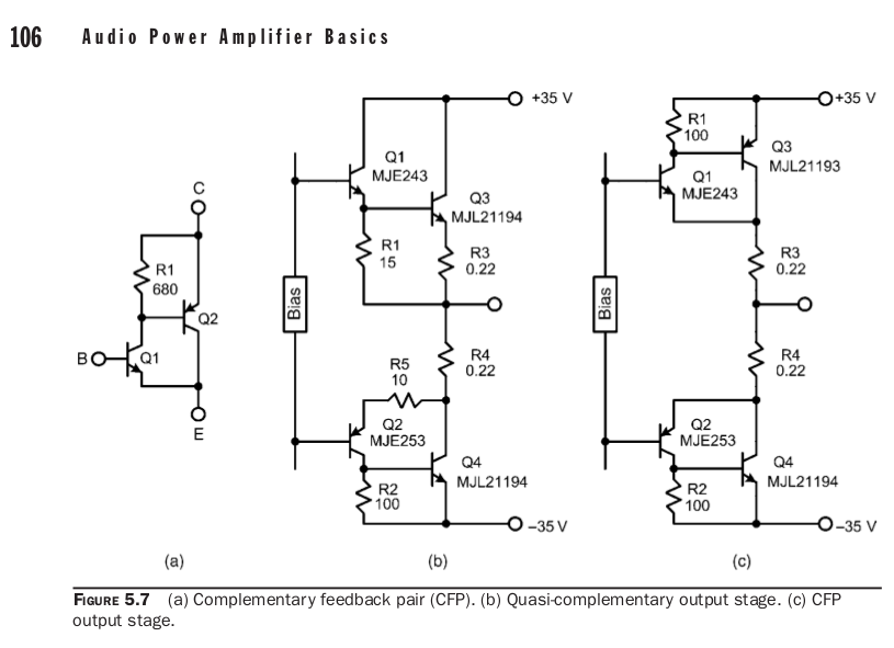

Sem tam sa este hodi otvorit nejaku lepsiu knihu... :-)
Bob Cordell - Designing Audio Power Amplifiers, 2011

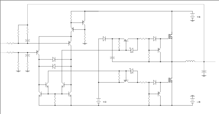

A prilozim este jeden obrazok o ClassD, z clanku o UcD :-)
Zdroj: https://www.diyclassd.com/img/upload/doc/an_wp/WP_AES118BP_Simple_self-oscillating_class%20D_amplifier.pdf

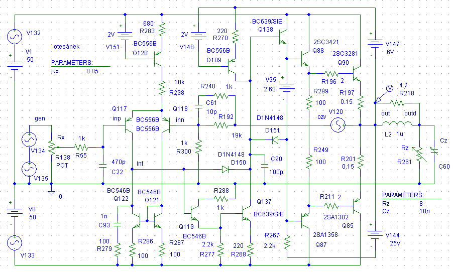

PríspevokZaslal: Pi jún 16, 2017 15:17:27    Predmet: Odpovedať s citátom
Hodil jsem to do simulace Smile
Je to asi o 30dB ve zkreslení lepší, než zmíněné zesilovače.
Navíc v podstatě jeden tranzistor a pasivní bootstrapy.
Kvazikomplementár jsem tam ani necpal, ten by to trochu zhoršil.
IMD 19/20kHz -140dB při 1/2 rozkmitu.
 Filesize:  19.67 KB
 Viewed:  380 Time(s)

PríspevokZaslal: Pi jún 16, 2017 15:26:50    Predmet: Odpovedať s citátom
Co by jsi chtěl, IMD zkreslení, zesílení a fázi ve smyčce, nelinearitu VAS-konec ?
PríspevokZaslal: Pi jún 16, 2017 15:33:45    Predmet: Odpovedať s citátom
skreslenie myslim zaujimave nebude... tak napr. ten loopgain
danhard
Založený: 17 február 2007
Príspevky: 6013
Bydlisko: Praha, Jesenice
PríspevokZaslal: Pi jún 16, 2017 15:35:13    Predmet: Odpovedať s citátom
Co je co si určete sami Smile
Je to taková standartní šablona.
Všimněte si, kde jsou tam jaké časové konstanty, jak jsou stabilní a k čemu slouží.
 Filesize:  7.81 KB
 Viewed:  14967 Time(s)
 Filesize:  8.4 KB

PríspevokZaslal: Pi jún 16, 2017 15:49:22    Predmet: Odpovedať s citátom
Statická nelinearita, zesílení int/out VAS-konec
IMD 19/20kHz
 Filesize:  9.92 KB
 Viewed:  14955 Time(s)
 Filesize:  9.33 KB

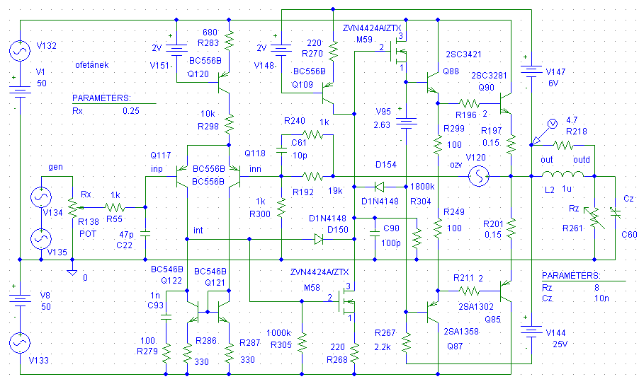

V simulaci je to všechno pěkný, ale mě jde o srovnání s tím, když ze stejného materiálu něco vypustím, o zdůvodnění statických i dynamických nelinearit, o stabilní stabilitu zpětné vazby, o maximální rozkmit výstupu s daným napájením, o stabilitu pracovních bodů a klidového příčného proudu koncem.
Limitace při přebuzení 10kHz, samozřejmě jsou tam nějaké odtrhy, při 10kHz nepodstané.
 Filesize:  10.29 KB
 Viewed:  14930 Time(s)
PríspevokZaslal: Pi jún 16, 2017 16:30:38    Predmet: Odpovedať s citátom
takze z tohoto otesanka bude i realny prototyp?
danhard
Príspevky: 6013
PríspevokZaslal: Pi jún 16, 2017 16:37:54    Predmet: Odpovedať s citátom
Může si uplácat každý, je to jen metodika posuzování zapojení Very Happy
Na 100kHz plný rozkmit nestíhá, ale není to tragedie, to už není audio.
Ukaž mi ale na prstech, který zesilovač jde pod 3V k napájení ? Very Happy
Ještě jsem namodeloval ofeťánek s MOSFET ve VAS a BUFFER konce, chová se o něco lěpe, ale jinak to samé.
Jde mi o to, aby se konstruktéři zamyslili nad chybami starých schemat, jako je Sinclair Z30 a nějaké JVC, kopírovaz to bez poučení je stejná idiocie, jako dělat 10W konec s EL84 Rolling Eyes
 Filesize:  10.13 KB
 Viewed:  14917 Time(s)

Trochu změna ve VAS, zesílení je schválně zmenšeno odpory, jinak to šlo do nesmyslnách hodnot pod 1KHz, což nemá na chování vliv.
Chování v limitaci na 100kHz je na úrovni Very Happy
 Filesize:  10.2 KB
 Viewed:  14901 Time(s)
