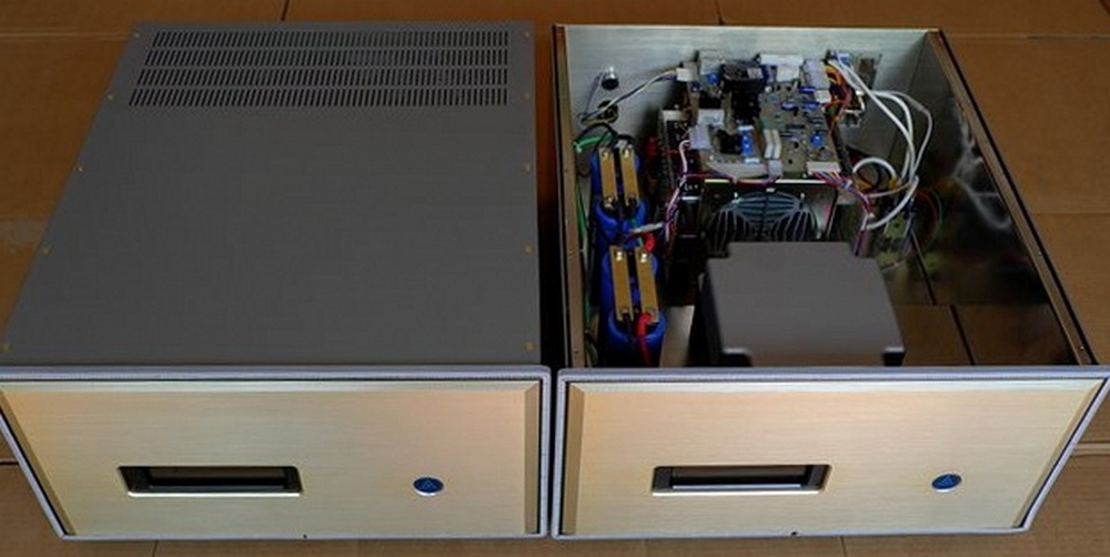

Skončíš pri robustnom prevedení s quasi komplementárnym prevedením koncového stupňa ako to robí napr. aj FM Acoustics
 Filesize:  245.22 KB
 Viewed:  242 Time(s)

Co to je za hnus ? Žeby FM ?

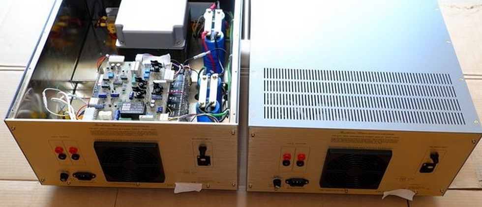

Je to FM Acoustics, pričom v prevedení pre High End to nie je nejako odlišné
 Filesize:  244.61 KB
 Viewed:  255 Time(s)
 Filesize:  121.91 KB
 Viewed:  239 Time(s)
