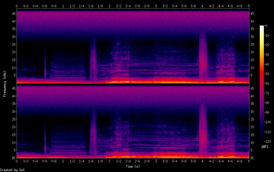

nejake grafy si zvladnes vygenerovat sam. je na to nastroj "sox", ak mas linux tak cez baliky, ak windows tak odtialto:
https://github.com/JoFrhwld/FAVE/wiki/Sox-on-Windows
a nejake graf vyrobis napr. takto:
sox -V3 XXX.flac -b 24 converted.flac trim 30 5 rate -v 96000 spectrogram -o spect-pcm.png
sox -V3 XXX.dsf -b 24 converted.flac trim 30 5 rate -v 96000 spectrogram -o spect-dsd.png
vstup sa oreze na usek 30-35s potom sa skonvertuje do 24/96 a nakoniec vygeneruje spektrogram, vid v prilohe.

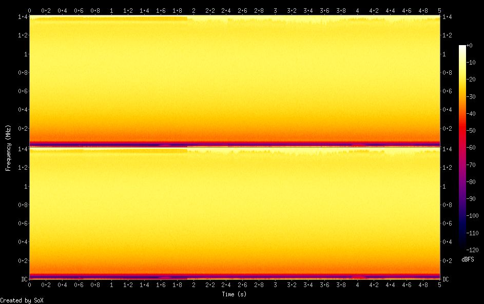

A nedokáže to generovať spektrogram rovno s DSD bez toho, aby sa to muselo koncertovať do FLAC-u?
Sony WH-1000XM4
PríspevokZaslal: St august 16, 2017 22:45:25    Predmet: Odpovedať s citátom
To sice dokaze, ale vysledok nie je v audiopasme, ale ide az k MHz. Vid dole.
Takze je to treba resamplovat na nizsiu frekvenciu. Co znamena ze sa pouzije nejaky filter typu dolna priepust a vyhodia nejake vzorky.
