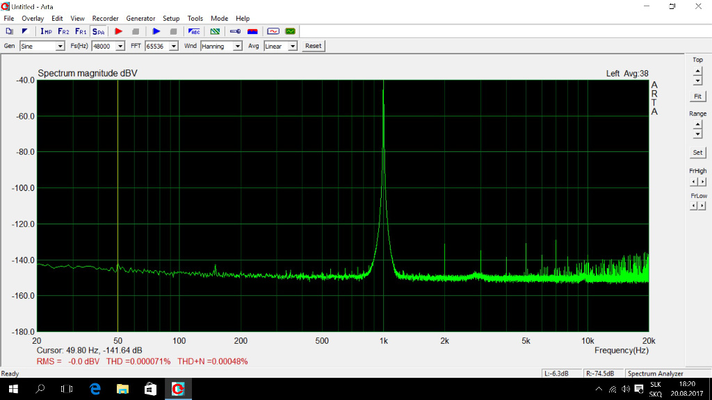

skalibroval som kartu v dBV, citlivost vstupu je 2Vrms (line-out tiez 2Vrms)
skreslenie najlepsie vychadza okolo 0dBV (-6dBFS) teda 1Vrms
rusenie 50Hz sposoboval blizky ventilator, les nad 10K neviem k comu pripisat

ATX zdroj mas u karty dole, alebo hore? Ja mam zdroj dole, a ked ho dam mimo skatulu, tak sa to zlepsi.

uz som pisal, je to v malom HTPC, ziadny ATX zdroj ...
zdroj je externy adapter a je tam iba jedna spolocna napajacia vetva (HDD,SSD, zvukovka);
mam este jedno "normalne" PCcko, niekedy vyskusam aj v nom
Skús izolovať zeme RCA konektorov od zadného plechu, čo drží kartu v slote. Dve zeme. Ale podľa merania to nie je nič "dramatické"..

Taky mi to měření analogového loopbacku přijde docela slušné.

BV napísal:
To nestaci.
Treba odizolovat cely bracket a aj tieniaci plech na karte. A odizolovat treba vsetko cize L/R out a aj SPDIF.
Teda aspon ja som to tak pouzival.

2 laco: ten vysledek loopbacku je super. Vzhledem k tomu, ze ten "bordel " je v desitkach nV, tak by tam mohla hrat roli i delka kabelu pro loopback a pripadne i kvalita stineni kabelu. Pri techhle hratkach s merici Julinou jsem narazil na to, ze stineni RG58 neni zrovna idealni a cistsi mereni poskytnul az Tasker T40. Ale ani ten neni uplne imunni vuci ruseni "ze vzduchu ". Treba sousedova CRT televize mi par dni kazila nocni mereni, nez mi doteklo, ze tech 15625Hz bude jeho prace Smile
