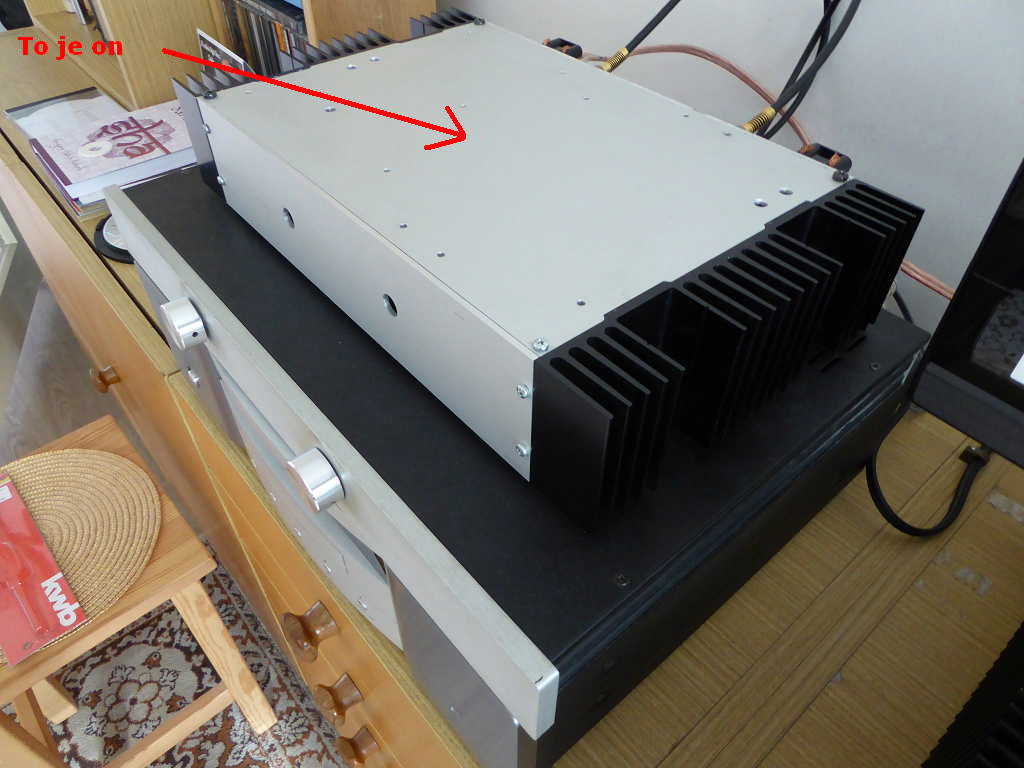

Vzhledem k dosažené plichtě, viz
http://hifi.slovanet.sk/bb/viewtopic.php?p=295609#295609
jej musím nazvat velkým vítězem. Je menší, než preamp i než CD přehravač Rotfl Rotfl Rotfl
a hraje jak z praku Wink

No byla by to sranda, ani nevím, jestli se ten chip ještě vyrábí. Je to jednoduché, jako facka. Vychází krátké signáloví cesty, nedá se to zkazit a je to naprosto stabilní. Krabici jsem dělal v roce 2006 od píky (ač design na oko připomíná CustomWorks, tak jsem fakt nekopíroval Laughing, ještě byli chlapci někde na houbách ), jsou to 2 chladiče z GéEmka a k tomu v AutoCadu namalované díly, aby to sedlo a vypadá to dost dobře. No pár děr navíc na krytu je proto, že škatule pak sloužila pro zdroj pro IA .... při rozjezdu projektu za stovky x 10(exp6) CZK.

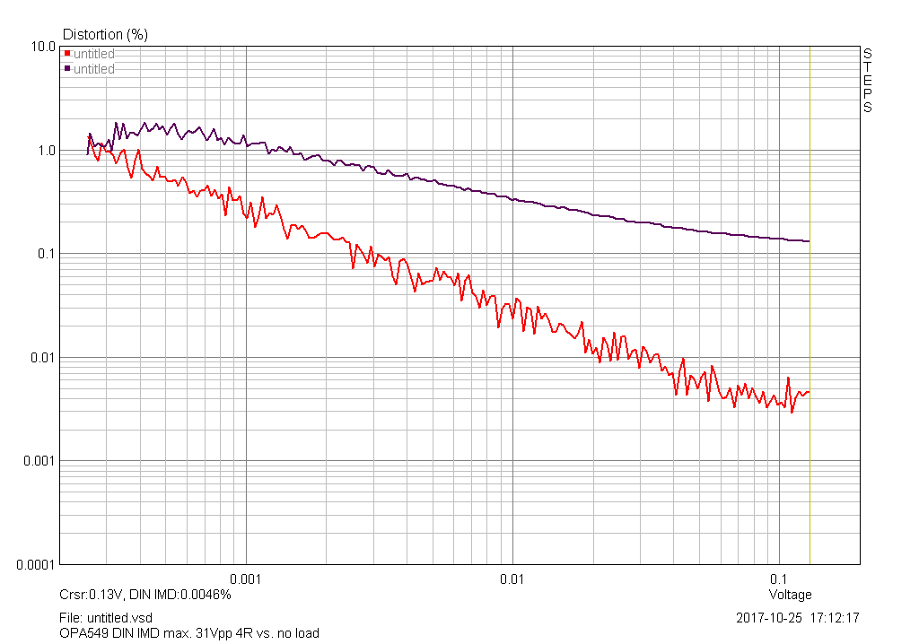

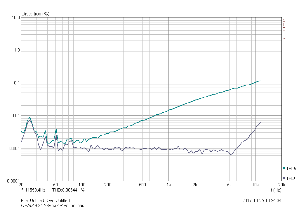

Jen abychom věděli, o čem tu v případě 549 mluvíme, tak jsem udělal měření na nejlepší kombinaci D/A a A/D, co mám, tj. D/A DacMagic Plus krmený z optiky a A/D je SB USB Xfi HD. Ta měření jsou vždy bez zátěže a se zátěží 4ohm, THD vs. frekv je pro rozkmit 31Vpp a další měření v závislosti na amplitudě jsou do 31Vpp. Tak napřed THD vs. frekvence a vs. amplituda (1kHz). Se zátěží je to větší zkreslení.
OPA549 THD vs. amplituda na 1kHz

OPA549 vs. frekvence

Ještě intermodulace v závislosti na amplitudě, zase do 31Vpp a bez zátěže a pro 4 ohm.
CCIF IMD 13+14kHz
 Filesize:  50.1 KB
 Viewed:  233 Time(s)
DIN IMD 250Hz+8kHz
 Filesize:  50.95 KB
 Viewed:  233 Time(s)

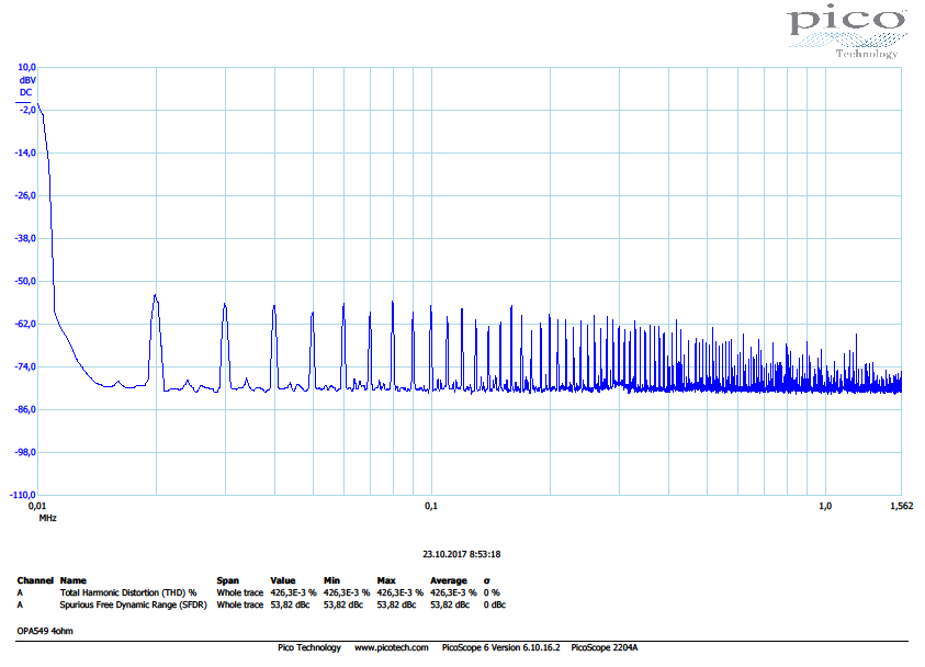

Zkreslení na 10KHz měřené až do 1,5MHz, zátěž 4ohm a výstupní napětí 1Vrms.
Spektrum 10kHz, 1Vef/4ohm

mozno to, ze to ma vsetky harmonicke na podobnej urovni stazuje identifikaciu...

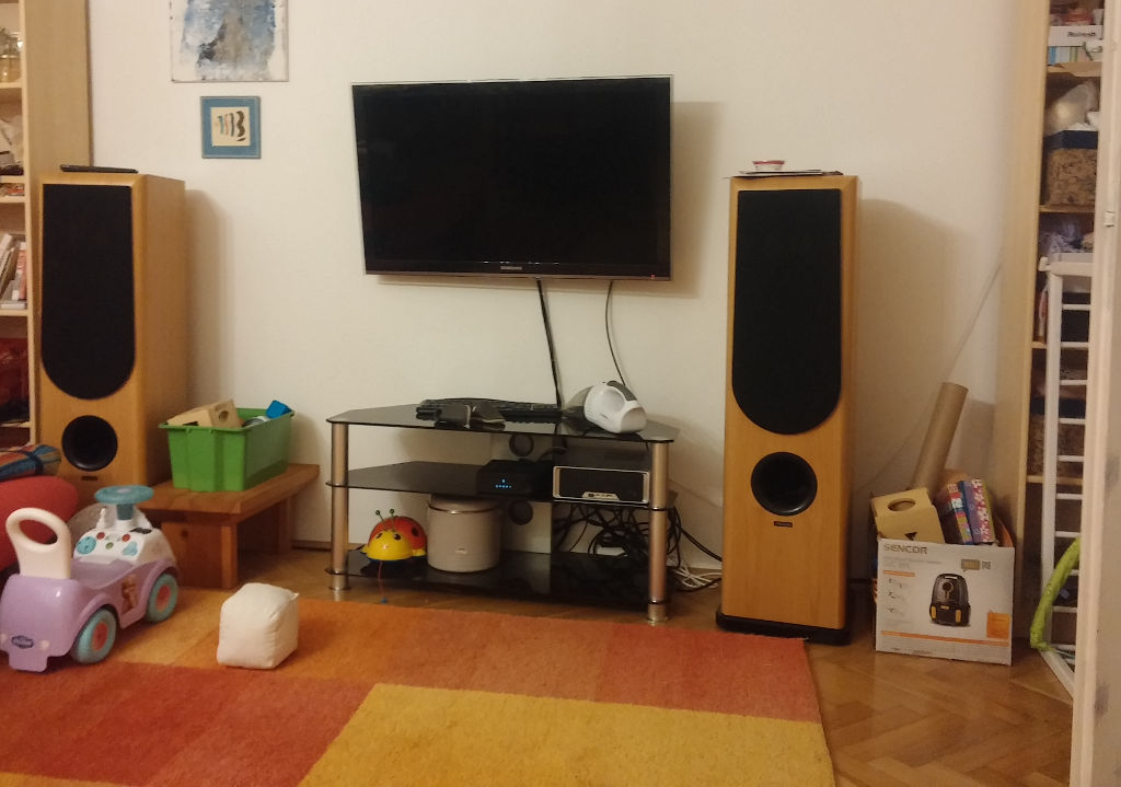

Minimální systém - SPDIF koax, DAC, zes s co nejkratšími kabely k bednám. Optimální by bylo udělat zesy 2 a každý dát ke své bedně a tím zcela eliminovat vliv reprokabelu.
Minisystém

Tristní. Že se na to v takových podmínkách nevykašleš.

Komentuji ty akustické podmínky. Tam se jako dělají všechny ty "poslechové testy"? Jakou pak mají relevanci? Tobě to přijde normální?

Relevantní jsou pro Pavlovo podmínky a uši. Jako všechny poslechové testy. Proč bych s tím měl mít problém? Když budu chtít ověřit svůj prostor/řetězec/uši, udělám si vlastní test doma.

MaBat, ked uz si to nahryzol, skus rozviest to tvoje pohorsenie nad akustickymi podmienkami u PMA. Napriklad, kde tam vidis najvacsi problem?

Problem je, ze podobne priestory moze mat kludne i 90% clenov tohoto fora a zial s tym nemozu nic spravit, resp. mozno mozu, ale nevedia co.

Podobný prostory bezpochyby má velké procento fóra a taky na tom nevidim nic negativního. Vůbec to nemusí znamenat, že je tam nějaký mód místnosti, který vše smaže. Slyšet rozdíly mezi komponenty tam samozřejmě jsou stejně dobře jako v nějaké akusticky upravené místnosti.

Tak nic, predpokladam, ze sa MaBatovi na obrazku od PMA hlavne nezda nedostatok priestoru okolo repro. A tiez ze balkonove okno je len za jednou benou, tzn. ze to nie je symetricke.
Otazka, co s tym spravit? Pouzivat monitory na blizky posluch asi riesenie pre obyvacku nebude.
Tie repro asi nebudu na vyskach vyzarovat siroko, tak mozno to az tak posluchu hudby nevadi.
