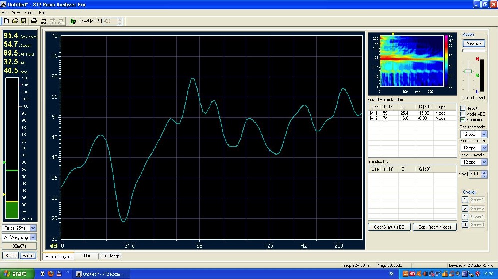

krásny večer. je tu niekto, kto má dlhodobé skúsenosti s XTZ room analyser PRO?
Po prvý krát mi vypísal len 2 nájdené room modes:
59 Hz ... Q=25,4 ... G=-15dB
74 Hz ... Q=16,0 ... G=-8dB
rozmery miestnosti: 6,835 m x 5,767 m x 2,63 m
Holé steny, v izbe sú len 2 veľké kožené sedačky plus minimu nábytok - stpjany s audio technikou
 Filesize:  165.95 KB
 Viewed:  232 Time(s)

Ja som používal XTZ analyser.
Otázkou je čo vlastne chceš zmerať a čo potrebuješ riešiť.
To čo si nameral je v mieste posluchu ak skúsiš merať v inych miestach výsledky budú iné.
Teraz vieš riešiť modálnu oblasť miestnosti a vytvoriť si parametrický filter (ktorým si potlačíš módy v mieste posluchu) pre Jriver alebo iný prehrávač ktorý niečo take podporuje.
Ak ti ide len o zistenie ci to meranie nie je anomalia tak mozes spravit to iste meranie v programe REW s hardwerom XTZ. Merania porovnáš a vieš na čom si.

REW nemám (dodnes som o tom nepočul). Nie som si istý či tu neide náhodou o poruchu USB interface alebo mikrofónu XTZ, nakoľko tú istú izbu som meral pred rokom a tam bola ďalšia problematická frekvencia (žiaľ merania som nearchivoval).
Kosher výsledok potrebujem kvôli tomu aby som mohol nastaviť presné údaje (frekvenciu, Q faktor a stlmenie) pre 2x3 kanálový parametrický equalizer (pozor, nie je to DRC, jedná sa o analog zariadenie).

Osobne si nemyslím že by bol problém v XTZ analyzeri, ale ako som už písal keď sa posunieš s miestom merania nameráš iné výsledky. Takže je možné že si meral na trošku inom mieste, možno sa trochu hybalo s bedňami alebo sa udiala nejaká iná zmena v miestnosti oproti minulému meraniu ktorú si si neuvedomil.
Existujú i programy ktoré ti vedia vypočítať aké mody by si mal namerať v závislosti na veľkosti miestnosti a polohe bedni a posluchového miesta. Vie to i REW.
alebo:
https://amcoustics.com/tools/amroc
britishaudio

sorry, ešte niečo... pre REW je odporúčaný špecifický HW (MIC+ADC). REW bude spolahlivo pracovať s HW XTZ?
catmann
Založený: 02 marec 2014
Príspevky: 259
Bydlisko: východ SK
PríspevokZaslal: So október 28, 2017 11:57:13    Predmet: Odpovedať s citátom
Používal som staršie verzie REW a tam to fungovalo aj s HW XTZ. V nastaveniach som si vybral zariadenia pre vstup a vystup (XTZ) a fungovalo to. Dnes už XTZ nemám tak to neviem overiť.
Ak by to teraz nešlo tak je este moznost pouzit skušobnú verziu DIRAC /www.dirac.com/ a pomerať to. XTZ myslim spolupracuje s DIRAC takže toto by mohlo fungnovať.
teraz som našiel toto: https://www.xtzsound.eu/product/microphone-pro
takže vy to malo fungovat i pre REW keď to píšu.

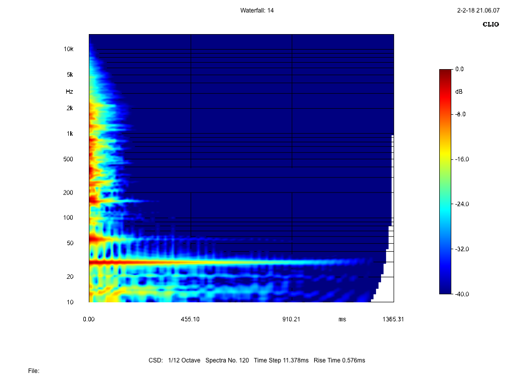

Nazdar, ke uz sme pri tom, ja mam tiez podlhovastu miestnost a na CSD pekne vidim módy... 30Hz, 60Hz a tak dalej Very Happy
Miestnost budena pri merani exploziou balóna.
 Filesize:  178.25 KB
 Viewed:  190 Time(s)
