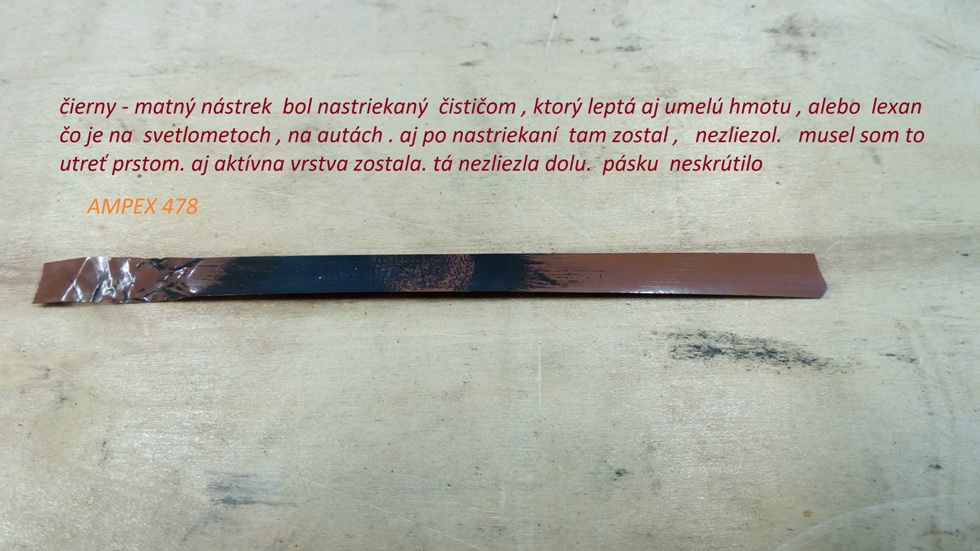

daniel00421 zdar .
toto je od teba
Viem o tých nešťastníkoch čo nakúpili Ampex hlavne,to su tie s matovanou čiernou sypúcou a lepiacou sa vrstvou.
Mal som doma,išli do kýbla,pronlém ani nie tak s parametrami zvukovými ale že púšťala hlavne vonkajšia čierna vrstva-backcoating ktorá potom pri navinutej páske na cievke lepila a zanechala stopu špiny aj na aktivnej vnutornej vrstve.
Ampex 478 som preto otestoval.

Ak som dobre pochopil, archívna vrstva sa dá odstrániť nastriekaním niečoho a následným mechanickým pretretím ?

To nejde ani mne do hlavy. Ja mám Maxell UDXL 35-180 s backcoatingom a nič nelezie dole ani nepráši.

Teraz ostalo pár kusov/ca.20 nových na 18 cm cievkach 25 mikron/730 m návin ampex v 100% stav bez čohokoľvek obmedzujúceho s charakteristikou podobnou ako Basf DP 26 LH.
