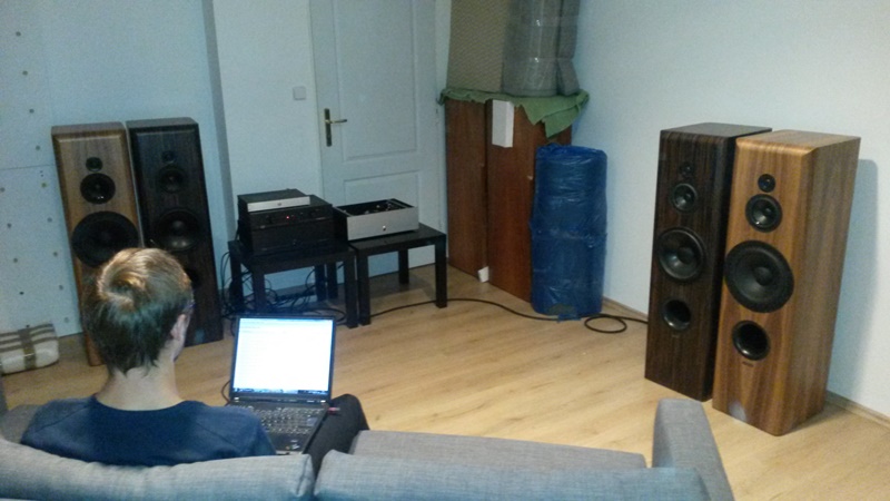

Akustickách úprava - 6 rezonátorů Boomkiller + 1 difuzor Laaksum vše naladěné na basech na přesné frekvence
(pred) https://www.youtube.com/watch?v=PTboKoBsGZk
(po) https://www.youtube.com/watch?v=FQ2Gu_7LYlQ

ja-kub: ako si na tu zmenu zvykas?

PríspevokZaslal: Št október 06, 2016 06:43:32    Predmet: Odpovedať s citátom
miero napísal:
Je to obrovský rozdiel, kedže predtým sa to ani v tej malej miestnosti nedalo počúvať, basy maly obrovský dozvuk hlavne na 50Hz a stredy výšky pretlmené.. teraz je to ok
Ešte sa rozpíšem viac.....
