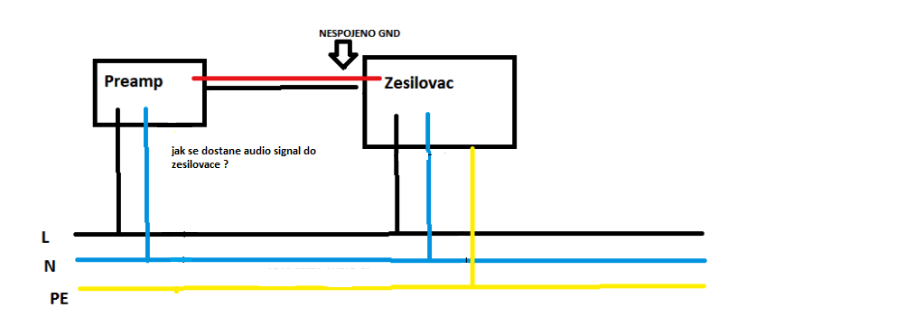

djrix
Založený: 15 marec 2010
Príspevky: 1785
PríspevokZaslal: Ut november 14, 2017 18:33:28    Predmet: Odpovedať s citátom
V pořádku, stále ještě mám v úmyslu si kabely od vás koupit, rád tedy pomůžu k pochopení celé věci, kterou jsem popisoval. Níže je obrázek situace s oběma přístroji ve třídě jedna.
 Filesize:  24.81 KB
 Viewed:  130 Time(s)

A nyní situace, kdy je preamp ve třídě 2:
 Filesize:  23.72 KB
 Viewed:  138 Time(s)

Jak váš kabel funguje kupříkladu při propojení běžného CD přehrávače s dvouvodičovou přívodní šňůrou se zesilovačem ?

A jak se v obrázku CLASS2 co jsem dal výše uzavírá přenos signálu z Preamp do Zesilovač ? Kudy vede signál když stínění je na straně zesilovače odpojeno ? Díky
PMA napísal:
Ta varianta 1, co jsi namaloval, sice bude nějak hrát, ale bude nachytávat spoustu rušení. Varianta 2 nebude fungovat vůbec.
To já vím Pavle, snažím se pochopit jak to prodávající myslí, nedokážu si představit že ty kabely tak jak jejich provedení z popisu chápu fungují....

Smiem najprv vedieť, aká je myšlienka za týmto Class 1 a 2 označením obvodov? V živote som sa s niečím takým nestretol. A to ani za čias štúdia elektrotechniky.
A ako? Nesymetrický signál funguje aj len cez 1 vodič, toť prečo som sa pozastavil nad tými ultra-lacnými káblami, ktoré každý z nás aspoň raz zažil), ktoré nemali ani tienenie, teda žiaden ten známy "return signal conductor".
