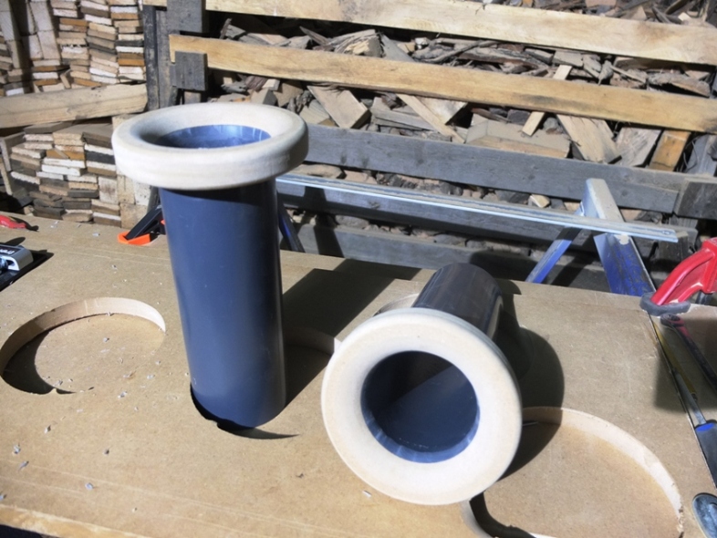

Když jsme u toho nátrubku, tak jsem nedávno vyráběl BR v kombinaci vysokotlaká plastová trubka a MDF kroužky.

PríspevokZaslal: St november 29, 2017 19:55:39    Predmet: Odpovedať s citátom
Super, a nebál bych se to zaoblení ještě zvětšit.
Pokud by to byli ochotni v kusovce vyrobit, kolik těch pasivních membrán by se tedy užilo? Zkusil bych to poptat.

Je to R25. Mám ještě frézy R31,8 a R38.
Pokud to tak budou chtít všichni včetně Rety, tak jsou to 4 páry pasivů (+1 pro tebe?).

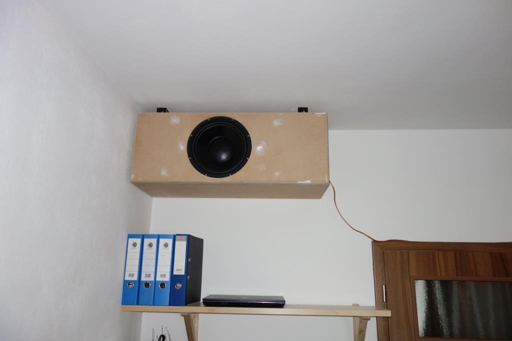

Nemít skvělý 1518, asi bych neváhal Thumbs up
 Filesize:  58.17 KB
 Viewed:  253 Time(s)
PríspevokZaslal: St november 29, 2017 22:22:50    Predmet: Odpovedať s citátom
Ta stěna za bednama úplně volá po nějaké akustické úpravě. Nezkoušel jsi tam aspoň na chvíli třeba jen opřít matrace? Smile

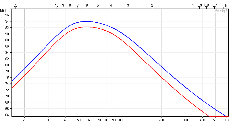

Tohle jsou ty dva 15" v open baffle (Emi Alpha 15), oproti 15TBX100-4 v bandpassu. A tohle už je obojí full space, SPL v ose, plus mínus. Dipol má vyšší DI, takže výkonově to bude o to míň (taky to má menší impedanci), ale pořád to má slušnou páru, půjde to i níž... Nevýhoda je ta pasivní výhybka takhle nízko, tam už pak výchází obludný součástky. Aktivně bych asi neváhal.
2,83V; full-space
Nezkoušel, ono to i takhle hraje opravdu dobře a pořád je to především obývák.
Největší problém vnímám na spodku, kdy v poslechovém místě hraje každá bedna jinak, ale po přidání DCS305 v 80l BR pod strop jsem spokojen.

PríspevokZaslal: Št november 30, 2017 08:57:55    Predmet: Odpovedať s citátom
Už jsem se chtěl zeptat, jak jsi došel k tomu, že právě tam, ale předpokládám, že tam na to prostě bylo místo... Smile
DCS305 v 80l BR je už velice solidní sub. Ono by to tak šlo udělat i tady, do dna.

Jj, tak nějak, bylo tam místo, není tam tolik na očích a v Room sim v REWu to vycházelo pěkně. Simulace odpovídala dobře následnému měření.
Dnes už bych o bednách bez subu v takové místnosti neuvažoval.
