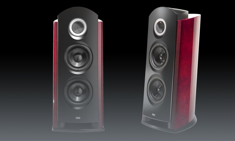

Variantu se dvěma 10" budeš hledat těžko, protože to je taková varianta nahouby. To není tak, že by se nikdo nezamyslel. Můžeš si tím ale klidně projít sám...
Dva priklady, ked 2 x 10" asi nie je "nahouby":
Magico http://magico.net/product/s5mkii.php
TAD http://www.technicalaudiodevices.com/reference-one/
