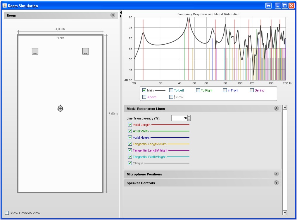

yatsura napísal:
JuroH: mohol by si mi to prosím vysvetliť? Embarassed
Len veľmi zjednodušene - zvuk ktorý v miestnosti počuješ je ovplyvnený správaním sa zvukových vĺn (ich odrazmi, pohltením atd.). Na simulátoroch sa to dá pekne graficky zobraziť - približne na akých frekvenciách vznikne stojaté vlnenie a čo to urobí so zvukom. Napríklad v Tvojej miestnosti to bude pravdepodobne rezonovať mimo iné v okolí 45Hz, čo bude mať vplyv aj na tie "kopáky" (môžu dunieť). Akustike miestnosti je tu venované množstvo vlákien a odporúčam aspoň trochu si to pozrieť. Počuť budeš vždy len výsledok celého zvukového reťazca vrátane priestoru a bedne sú len jedným článkom toho celého.

PríspevokZaslal: St december 20, 2017 21:31:13    Predmet: Odpovedať s citátom
JuroH: Dik.určite si vyhľadám a doštudujem. Len v rýchlosti. Ten problém sa dá napraviť aj pomocou dsp, alebo len úpravou miestnosti?

PríspevokZaslal: St december 20, 2017 21:38:10    Predmet: Odpovedať s citátom
Najlepšie kombináciou oboch.
