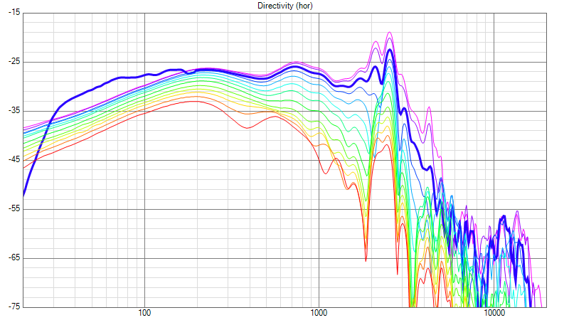

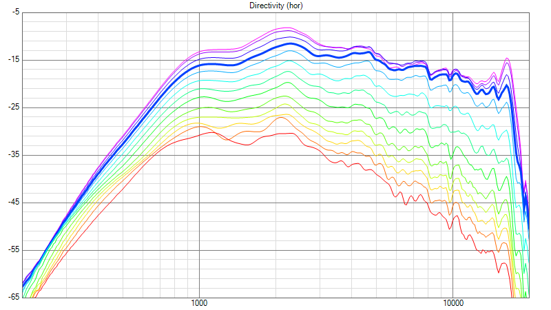

Polary 0-120 obou menicu (data bez vyhlazeni). Probehne jeste premereni kvuli dosazeni delsiho cas. okna.

PríspevokZaslal: Ne apríl 01, 2018 16:10:01    Predmet: Odpovedať s citátom
Hmm, tak té rezonance basáku jsem se prve úplně nevšiml, koukal jsem hlavně na hornu. Tohle to tam trochu kazí, bude to chtít ve výhybce náležitou péči. Bude to asi jen tak tak...
Ale jo, mohlo by to stačit, dělit to můžeš klidně na 1 kHz, to ti zbývá ještě jedna celá celkem čistá oktáva.
To je právě ta svízel celorozsahového dvoupásma - nejsou na to bezproblémový repráky. Třeba takovej 12TBX100 je skvělej i na středech, ale zas je patálie tahat to pasivně dolů. A přesně proto vzniká Tritonia Smile Ale třeba to slyšet nebude. Už jsem si na chvíli myslel, že jsi našel reprák, kterej vyhoví bez problémů na obou koncích...

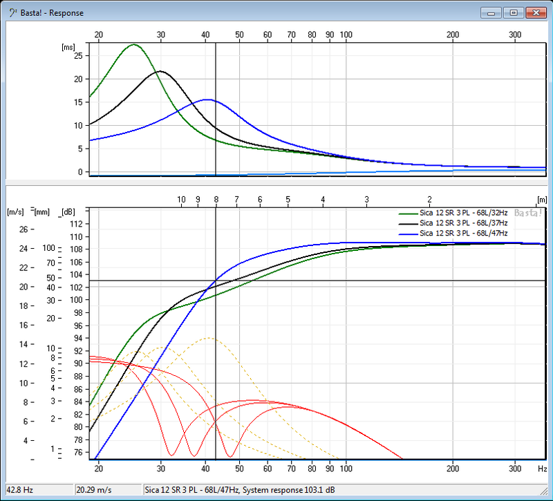

Nekoukali jste na Dayton DSA315-8? Hliníková membrána, ale podle všeho zvoní až na 4 kHz. Spodek jsem nezkoušel, ale vypadá schopně. Výkonově je slabší - hifi reprák, no. Je to prostě svízel...
http://www.daytonaudio.com/index.php/dsa315-8-12-designer-series-aluminum-cone-woofer.html

Mam nejradsi tydle rozvratitele Very Happy Jo proste to je zivot, to co bude hrat dole, nebude hrat nahore a opacne. S tim jsem do toho projektu sel (byt se mi to uplne nelibilo, kor v pasivnim reseni). Nicmene, vyhybka vychazi IMHO celkem pekne, na basaku je RLC co tu rezonanci pomerne pekne zatluce. Osobne v tom nevidim vyraznejsi problem. Chci ten spodek zmerit nekde na parkovisti poradne pomoci GP metody. Deleni ted asi 1100Hz, dole 4. rad, nahore 3. (tam 2x RLC clen, jeden extra navic na 4500Hz (to by ale asi slyset nebylo, tlumi to asi 3dB s Q skoro 4).

PríspevokZaslal: Ne apríl 01, 2018 17:11:45    Predmet: Odpovedať s citátom
Ale jo, 24 dB/oktávu a RLC by to mohlo dostatečně zatlouct Smile

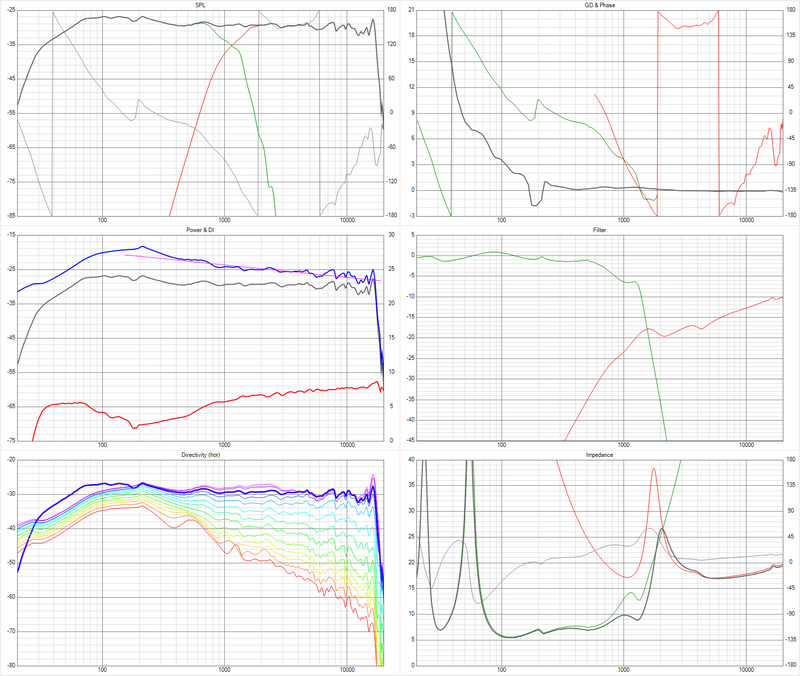

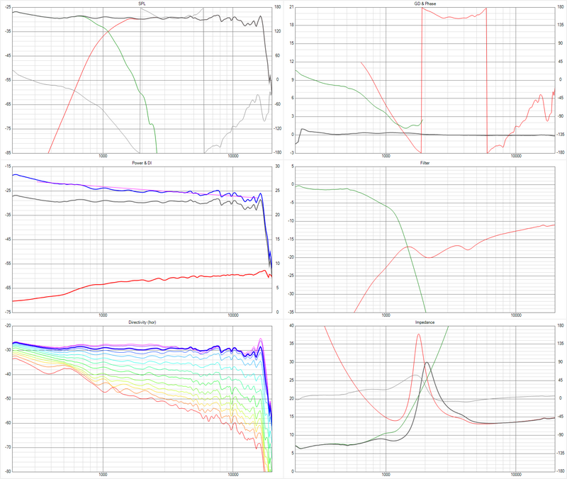

Mne se to libi, sakra se mi to libi.
Edit: + polary normalizovane vuci 20deg (=asi idealni poslech. misto)
Nebudu na to uz sahat (to rikam vzdycky a nikdy to nedodrzim) Smile

PríspevokZaslal: Ne apríl 01, 2018 17:24:13    Predmet: Odpovedať s citátom
Tak už s těma obrázkama neprovokuj Very Happy
A radši to nikde neukazuj, nebudou ti věřit Smile

Jeste trocha simulaci ohledne ladeni BR. Jednoduchy to neni. Ball mne trosku porad nuti to natahovat dolu co to jde Smile Ale mne se to ne a ne moc libit, kor v pripade PA basaku, byt na gume. V priloze jsou tri pripady (dva z nich jsem vlastne i zkousel - 32 a 37Hz). Simulace je do 4PI (cely prostor) se zapoctenim vlivu filtru a vlastni indukcnosti repro Le. Slusne se to shoduje s NF merenim, co jsem u tech dvou variant udelal.
Ten spodek bude pochopitelne hodne zaviset na mistnosti, kde to bude. Ta s tim jeste pekne zatoci....
PS. simulace je pro 50W (20V@8R),mimochodem vychylka zde je porad v norme, cca 6mm@30Hz.
 Filesize:  150.36 KB
 Viewed:  648 Time(s)
PríspevokZaslal: Po apríl 09, 2018 07:11:02    Predmet: Odpovedať s citátom
Bez vazby ke konkrétnímu rozmístění v konkrétní místnosti to stejně nemá valný smysl řešit. Nechal bych modrou.
