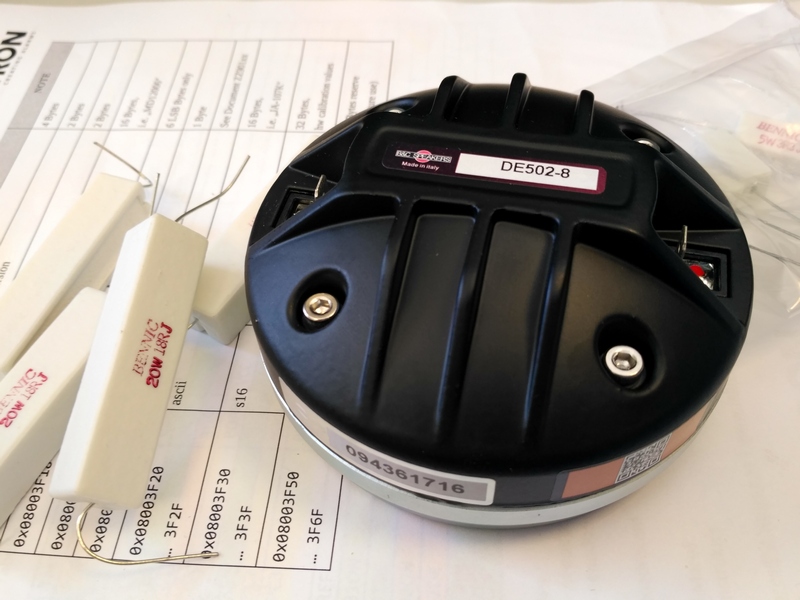

Je na poste, stejne jako DE502. Takze behem dneska by se to melo narodit.
Edit: tak DE502 je tady. Krasnej driver, diky neodymu lehkej. Je to asi ten prvni, na kterym Prodance meril, ale to vem cert Smile

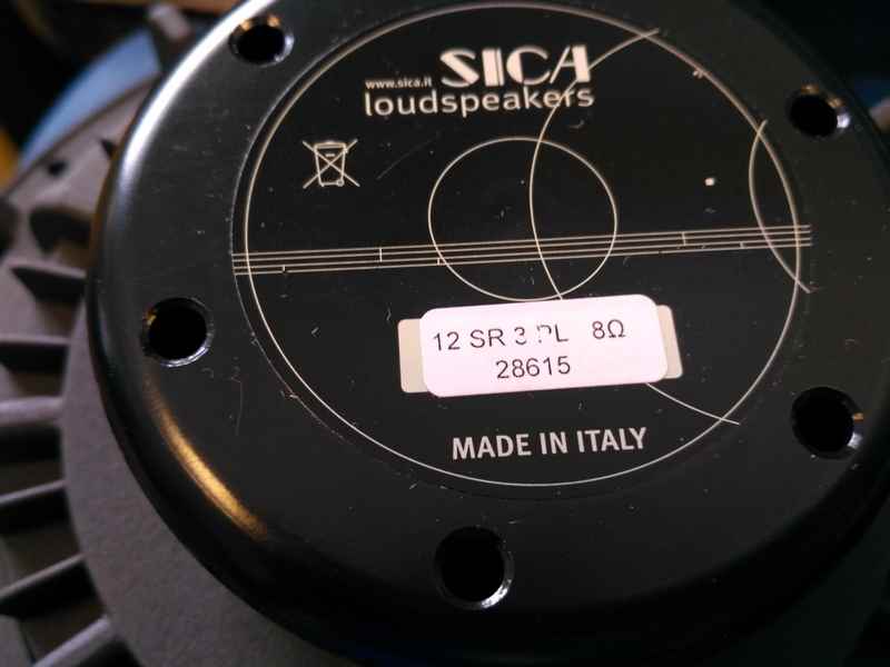

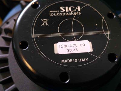

Tak Sica je tez bezpecne zde (Ball dukladne zabalil, jak v bavlnce to bylo Smile
Foto pro info.

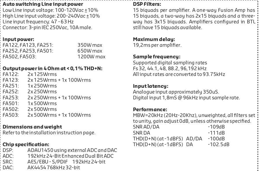

https://www.diyclassd.com/plate-amplifiers/
najlacnejsi FusionAmp FA122 (2x 125Wrms amp) za 250 EUR bez DPH na 1 kanal ... IMHO super cena ked si vezmes ze to je DSP+nCore zosilnovac ktory ide navyse ovladat i IR dialkovym
https://www.diyclassd.com/product/fusionamp-fa122/92

miero napísal:
Jo libi se mi to, cena 300 euro s dani a postou neni tak vysoka.
Urcite je to moznost jak se zbavit mnoha krabic a kabelu okolo beden....

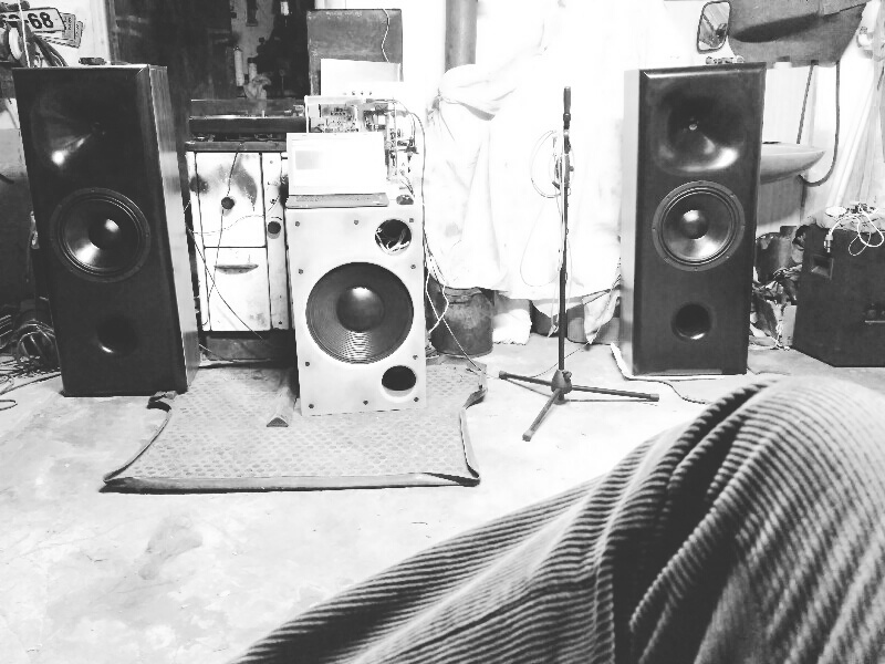

PríspevokZaslal: Pi máj 25, 2018 20:15:34    Predmet: Odpovedať s citátom
Hotovo, stereo.
