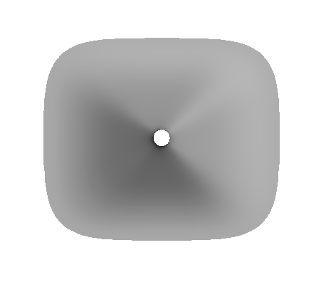

PríspevokZaslal: So jún 02, 2018 20:20:34    Predmet: Odpovedať s citátom
Přijde mi, že to volá spíš po matnějším povrchu horny, zbytek klidně lesklý lak. Možná ten multiplex, nevím. Nebo jen (polo)matný nástřik MDF. Na lesklé horně tam pak hodně vyleze ten pořád trochu oválný okraj, který úplně nesedí s tím obdélníkovým panelem. Ale to už jsou opravdu jen nuance.
Nebo je pak možnost nedělat ten panel obdélníkový, ale prostě ve tvaru horny. To už je na vás. Vlastní horna má tento tvar -
 Filesize:  27.27 KB
 Viewed:  85 Time(s)
Naposledy upravil MaBat dňa So jún 02, 2018 20:44:07, celkom upravené 1 krát.
