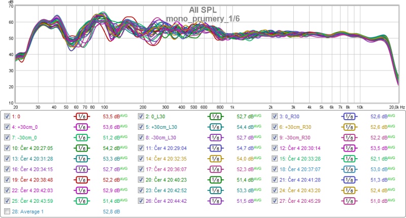

Tak sem zmeril (jen jednu bednu, stereo pak zkusim, v REWu to asi nejde?). Bylo to tedy asi 3m daleko, pak +-30cm doleva, doprava, dopředu, dozadu. Zprumerovat to tez neumim ;/

| já poslechové místo v REWu měřil tak, že jsem si nastavil požadovaný počet "Sweeps" a mezi jednotlivými měřeními přesouval mikrofon
MaBat Hifi inventar
Zaslal: Po jún 04, 2018 19:11:45 Predmet: |
| Pet007: Čili to je pořád v jedné výšce? Zkus to i výš a níž, a klidně i o víc, než 30 cm. Mně se tam ten zub na středech moc nelíbí, ale v tuhle chvíli není asi pořád úplně jisté, jak k němu dochází. Každopádně je to oblast dělící frekvence a nevím, do jaké míry jsi řešil vertikální diagram. Neboj se to vzít víc zeširoka. A vyhlazení stačí 1/6, ta dvanáctina je tady už asi zbytečná. Pod 400 Hz to už je garáž.

Vertikalne jsem to extra moc neresil, coz se ukazuje asi jako chyba. Ted jsem pridal k puvodni vysce 110cm ještě 84cm a 140cm. Vysledky se moc nemeni (resp. tech 84cm je téměř bez zubu - coz je vicemene poslechove místo, kde sem to meril pro navrh).
Edit: tak pridano 1/6 a pak sem nasel i celkovy AVG ze všech mereni
91.85 KB |
161 Time(s) |

| Tak teď to můžeš schválně pomocí DSP (celkové ekvalizace na vstupu) mezi těmi cca 500 - 2k srovnat, jestli to bude subjektivně hrát líp. Je pořád klidně možné, že ne.

| No takhle. Co sem ted meril, tak jsem vlastne zvetsil seriovej odpor hlavni civky filtru driveru z 1R na 1.5R. Tim se cca o 2dB zatlumilo cely to nabezny "koleno" - takze jsem ovlivnil celkem zasadne jakost ty civky / filtru kolem 1k. Takze zítra to vratim zpet a dam si znova tech milion mereni (nastesti se to meri celkem pekne rychle)

| Toho nemusí být zase tolik, z těch šesti míst by to mohlo stačit. Jinak se nedivím, že se zdá výšek pořád moc, je to až nahoru bezmála rovný - to nikdy nezní úplně přirozeně. Mělo by pak stačit to prostě ještě někde od 1 - 2 kHz trochu sklopit. Tedy v té garáži.
