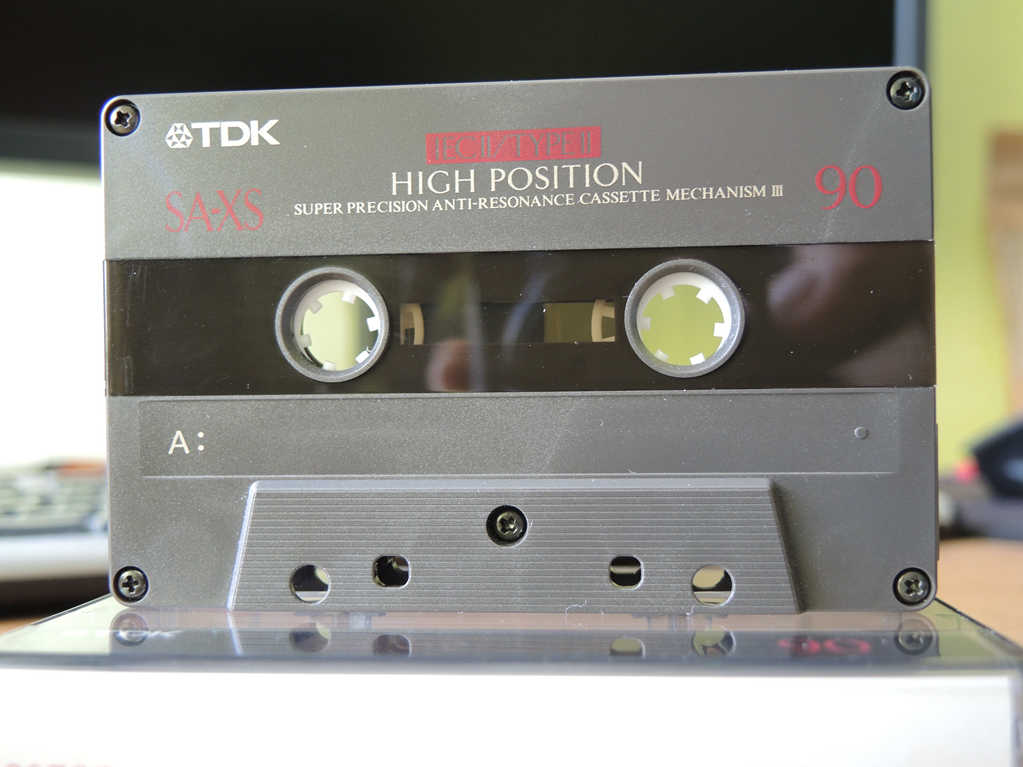

PríspevokZaslal: Ne júl 01, 2018 13:28:40    Predmet: Referenčná kazeta TDK SA-XS 90 Odpovedať s citátom
Takto zhruba by mali vyzerať v budúcnosti testy kaziet.
Ku každej bude takto urobená grafika s hviezdičkovým hodnotením a stručným popisom v článku pod obrázkom.
Referenčná kazeta je TDK SA-XS 90 (chrome pos. Type II) z roku 1993
http://www.45spaces.com/audio-compact-cassette-blank-tapes/45m_search.php?sq=TDK+SA-XS
Test nie je delený na kazety typu NORMAL alebo inak.
Všetky sú spolu v jednej kategórii.
TDK SA-XS TEST
TAPE TEST compact cassette review
AKTUALIZOVANÉ:
Posluch TDK SA-XS - ako prvej - zatiaľ bez porovnania s niečím iným.
Dynamika, žiadny počuteľný šum, priestor precízne nastrelený. Frekvenčne vyrovnaný, prekreslený, plný zvuk do detailov. Trošku teplejšie zafarbený. Temer žiadne dropouty (asi 3-4 malé výpadky na jednej strane). Krásne oddelené zdroje zvuku, široká scéna. Nízka hlučnosť pri hraní aj pretáčaní. Proste kvalitka ako sa patrí. Po čase aj zabudnete, že počúvate tú zatracovanú kazetu a len si užívate kvalitu.
Deck mohol zažiariť v plnej paráde. S touto TDK si krásne rozumie.

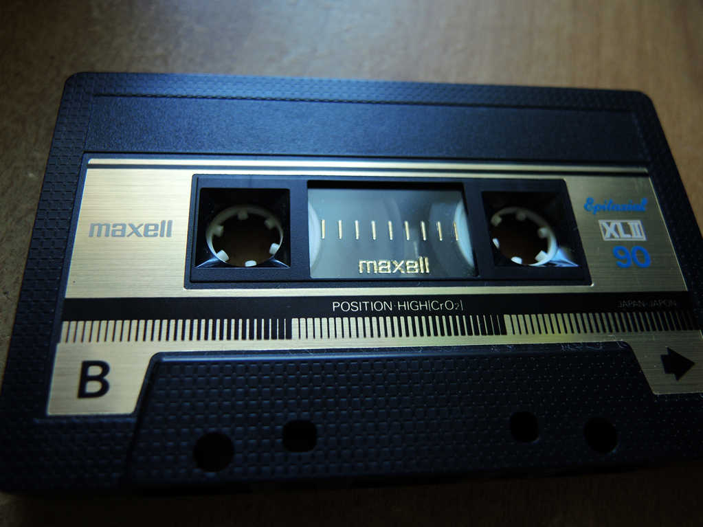

V blízkom čase postavíme proti referenčnej TDK SA-XS legendárny kúsok s krásnym nezameniťeľným dizajnom z dielní firhttp://www.45spaces.com/audio-compact-cassette-blank-tapes/r.php?r=aud931806[/url]) takže staršiu legendu proti vyfešákovanej tédékáčke na steroidoch.
Sám sa veľmi teším, lebo toto je moja oblúbená kazeta (dizajnom) od malička. Nikdy som ju nemal - až tento rok sa podarilo.

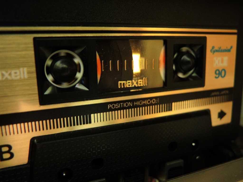

PríspevokZaslal: Po júl 02, 2018 06:32:41    Predmet: Review Maxell XLII 90 Epitaxial Odpovedať s citátom
Tak testík Maxell XLII 90 Epitaxial bude pridaný dnes.
V blízkej budúcnosti sú v pláne stajňové duely napr:
TDK SA vs. TDK SA-X vs TDK SA-XS možno vs TDK-AR ak stihne doraziť.
v pláne je aj vnútrostajňový test Maxell (napr. UD XLII vs XLII Epitaxial vs UR ...)
a súboj BASF. Mám k dispozícii len pár modelov - z chromiek napr. BASF Chromdioxid Maxima II alebo BASF CR-MII či BASF Chrome, Chrome Maxima II a LH-MI a starú historickú Super Chrome v striebornom obale. Fotky pridám v blízkom čase.
Pokiaľ viete prispieť nejakými kúskami - kludne aj použité. tak mi napíšte. Bude aj test starších ako napr BASF LH a spol a ešte starších.

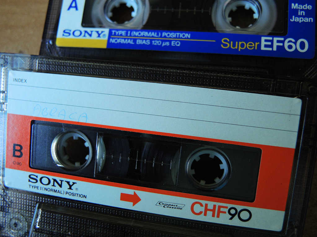

Po kazete Maxell XLII 90 Epitaxial bude otestovaná Sony CHF (oranžová).

PríspevokZaslal: Po júl 02, 2018 09:56:05    Predmet: TEST / REVIEW MAXELL XLII 1985 Odpovedať s citátom
1.
Prvý test je na svete.
Tu sú spísané subjektívne dojmy z počúvania.
Ešte raz - nahrávané bolo BEZ DOLBY a bez možnosti nastavovať bias.
Porovnávali sme s TDK SA-XS.
Tu sú poznatky k Maxell XLII:
- Maxellka má slabší výstup oproti SA-XS - nižšia vybuditeľnosť - čo robí hviezdičku dole v celkovom hodnotení - nižší odsup signál/šum (ako SA-XS)
- je neutrálna - trošičku chladnejší zvuk ako SA-XS -nezafarbené výšky
- tichý chod
- kvalitné telo a veľmi pekný vzhľad - pôsobí luxusne a hodnotne
- trošku vyšší šum oproti SA-XS - prísne dve hviezdy dole (aby to bolo fér voči SA-XS)
- výborný zvuk - v celom pásme vyrovnaný, detail aj priestor
- žiadne dropouty
Zaujalo: špičkové výšky - fantasticky znie gitara, hlavne kovové tenké struny, celkovo strunové nástroje - bez zafarbenia - čisté explozívne výšky
paličky, metličky - v tom je XLII doma - nie že by v ostatnom nebola ... ale to zaujme aj voči skvelej SA-XS
basy a stredy tiež výborné
separácia zdrojov zvuku výborná
hodí sa aj na pop, rock aj na dynamicky náročnejšie audiofilské nahrávky
celkovo výborná stará krásna kazeta

PríspevokZaslal: Po júl 02, 2018 10:08:47    Predmet: TDK SA-XS vs Maxell XLII Odpovedať s citátom
Pár slov k prvému porovnaniu TDK SA-XS vs Maxell XLII:
- TDK má fantasticky vysoký výstup (odstup s/n - dynamika oproti ostatným CC)
Ešte pár poznámok k TDK SA-XS
- mierne teplejší nádych oproti Maxell XLII
- tichý chod
- kvalitné telo
- takmer nepočuteľný šum (bez Dolby - celý test je bez dolby)
- fantastický zvuk - v celom pásme vyrovnaný, detail aj priestor
- takmer žiadne dropouty
- široký priestor a pevná lokalizácia zdrojov zvuku v ňom
- vhodná pre všetky žánre bez rozdielu
- nechá vás úplne zabudnúť že počúvate "len" kazetu
Naposledy upravil Designer dňa Po júl 02, 2018 12:54:44, celkom upravené 1 krát.

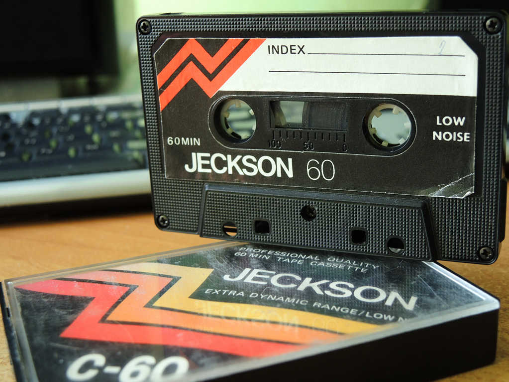

PríspevokZaslal: Po júl 02, 2018 12:33:33    Predmet: Hľadáme dno Odpovedať s citátom
Aby sa stanovila aj spodná hranica - aspoň zhruba, hľadali sme doma paradoxne najhoršiu kazetu.
Vďaka častým dropoutom napriek nepoškodenému povrchu "vyhrala" táto.
Zvuk ako taký nie je nejak hrozný, ale tie výpadky áno.
Zatiaľ nebude hodnotená ani nebude určené dno - teda najhorší kúsok. Ak máte takú doma, alebo tip na nejakú (a mám ju doma), tak napíšte.
Zatiaľ bude neoficiálne najhoršia táto - dajme jej 1,5 hviezdičky - lebo hrá, pretáča sa bez problémov. Aby bola nejaká rezerva smerom do pekla ešte pre prípadného kandidáta s horším zvukom.

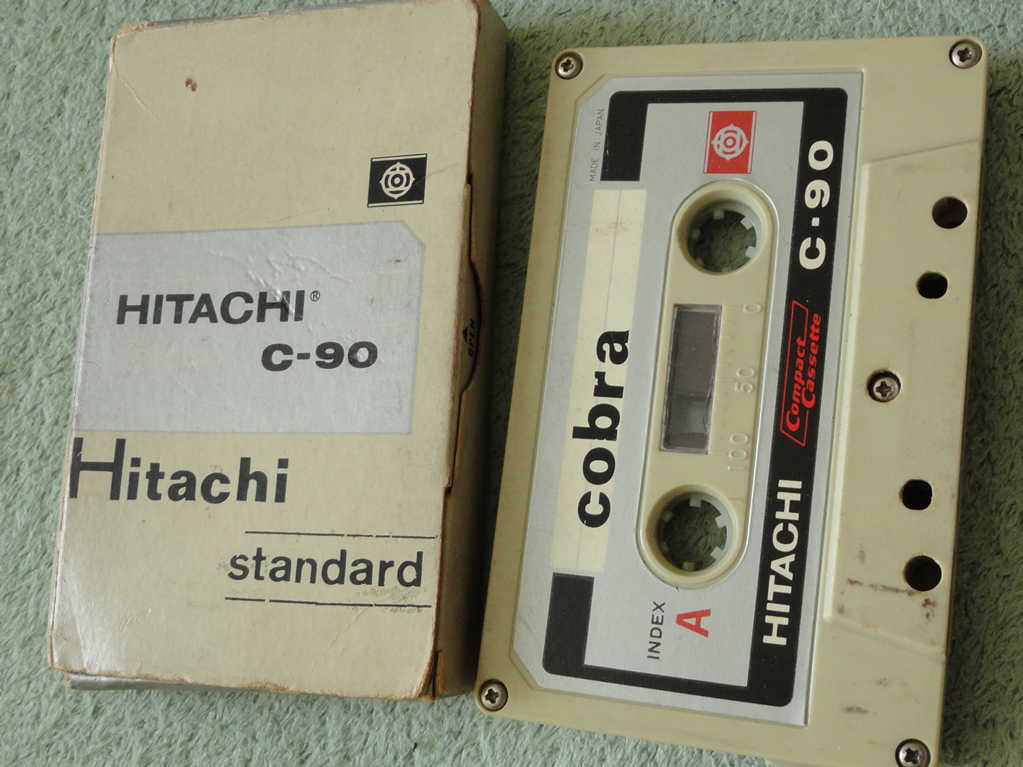

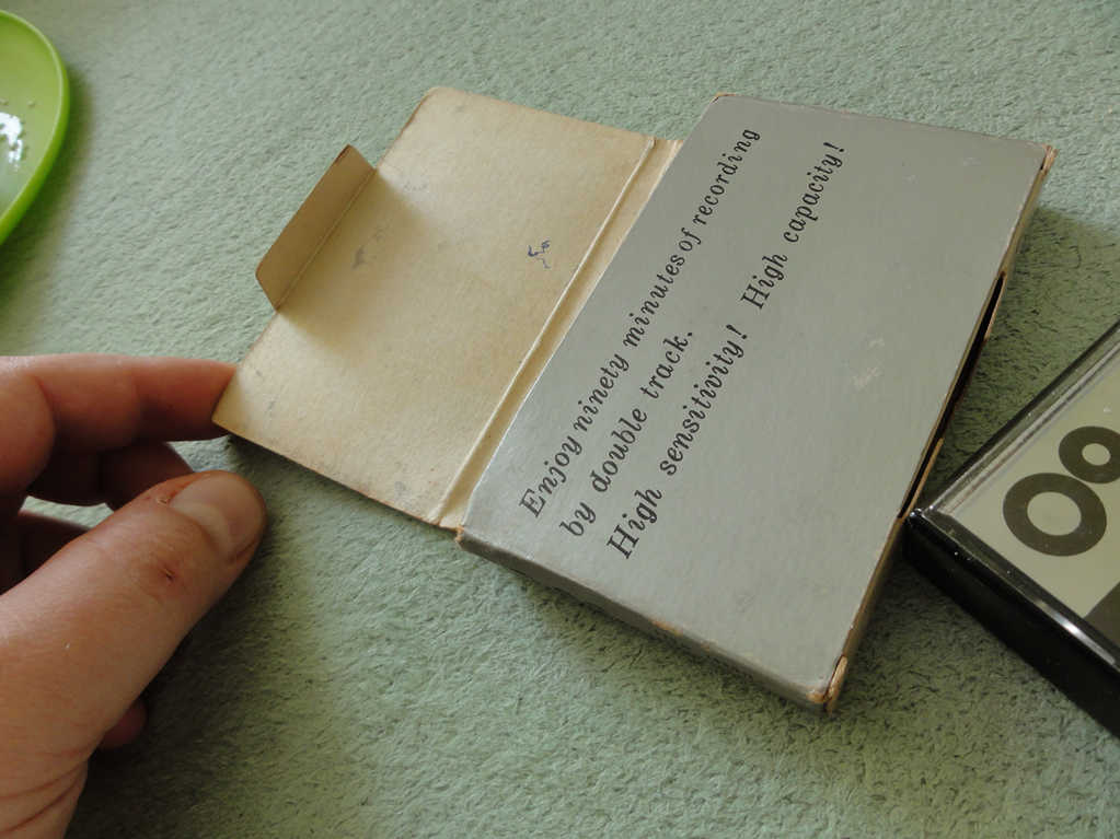

PríspevokZaslal: Po júl 02, 2018 13:21:48    Predmet: dno Odpovedať s citátom
JECKSON C-60 (Hong Kong - rok neznámy) je horší ako táto starenka HITACHI C-90 (1966) ... čo som nečakal
Vcelku stará - kazetový pravek
HITACHI C-90
 Filesize:  66.89 KB
 Viewed:  327 Time(s)
HITACHI C-90 (1966)
 Filesize:  70.22 KB
 Viewed:  253 Time(s)

PríspevokZaslal: Po júl 02, 2018 19:17:11    Predmet: TST SONY BLUE&ORANGE Odpovedať s citátom
Tak dnes ešte rýchly test SONY EF Super 60 (1988) a CHF 90 (1978-80) obidve made in japan.
Sony CHF - Oranžová **a pol hviezdičky
- väčší šum
- stredy majú tendenciu kričať
- menej basov
- orezaná dynamika
- kazeta zle znáša prebudenie a v limitoch je hore skomprimovaná dynamika
- priestor je len nesmelo naznačený - ako pravo-ľavý tak aj predozadný - je problém lokalizovať v priestore zdroje zvuku
- zvuk za dekou
+ málo výpadkov
+ tichý chod
Sony EF Super **a pol hviezdičky
- menej živá
- menej výšok aj priestoru - viac za dekou
- viac výpadkov ako CHF
- zliaty priestor - ešte viac ako CHF
- obmedzená dynamika
- vhodná možno na elektropop alebo 60-roky
+ viac basov ako CHF
+ tichý chod
Zhrnutie
Kazety zo spodnejšej časti ponuky - vhodné pre menej náročného - nie sú vhodné na sluchátkový sústredený posluch.
Hodnotenie
 Filesize:  17.31 KB
 Viewed:  251 Time(s)
a CHF 90 (1978-80)
 Filesize:  82.2 KB
 Viewed:  316 Time(s)
Naposledy upravil Designer dňa St júl 04, 2018 11:06:29, celkom upravené 2 krát.

PríspevokZaslal: Po júl 02, 2018 19:22:05    Predmet: Sony duel Odpovedať s citátom
V originál balení ...
páska
 Filesize:  207.29 KB
 Viewed:  282 Time(s)
Naposledy upravil Designer dňa St júl 04, 2018 11:15:53, celkom upravené 2 krát.
