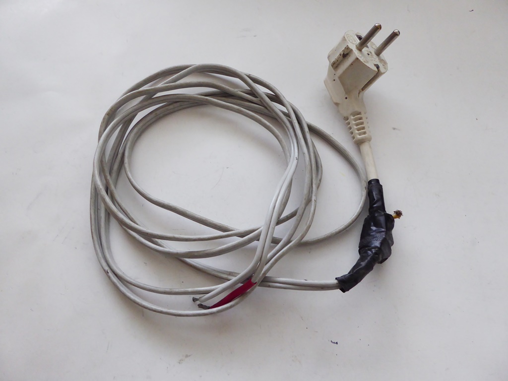

Jak se Vám líbí toto? Je to DIY síťová šnůra, která ke mně zabloudila. Máte podobné? Very Happy

Možná je pod tou izolačkou nějaký filtr. To co čouhá, není to přídavné uzemnění ?
No, jestli to má pozitivní vliv na zvuk, tak to asi jinak nejde. Laughing
Ale na něco se zeptám, kde bych našel, jaký je maximální průměr otvoru mřížkování v kovovém krytu, aby to bylo podle normy bezpečné před nechtěným dotykem ?

Je to hnus, ale porušuje to nějaké předpisy? Je povinnost dvojité izolace šňůry? Je povinnost pouze dvoukolíkové zástrčky pro třídu II? Fakt nevím, rád se poučím, díky.

OPA: bylo to v CSN 36 9060, ale ta uz neplati. Normalizovany zkusebni prst. A zkusebni trn.
PríspevokZaslal: Št júl 12, 2018 09:28:03    Predmet: Odpovedať s citátom
PMA: Díky !
dustin: Dvojitá izolace šňůry nikdy není k zahození. Ale ta boule omotaná izolačkou by určitě neprošla. A ten čouhající drát taky, přestože je to asi PE.
Ale trojkolíkovou zástrčku s připojením pouze dvou drátů mám v továrním provedení jako součást přístroje koupeného u nás, takže to asi jde.

Díky, takže lze říct, že dvojitá izolace není povinná a trojzásuvka u class II být může?
PríspevokZaslal: Št júl 12, 2018 09:40:36    Predmet: Odpovedať s citátom
Neprosla by ta placata dvojlinka. O tom "napojeni" ani nemluve.

Takže přívodní šňůra musí mít dvojitou izolaci?
PríspevokZaslal: Št júl 12, 2018 10:44:10    Predmet: Odpovedať s citátom
Zarizeni tridy II ma vsude dvojitou nebo zesilenou izolaci.

PríspevokZaslal: Št júl 12, 2018 12:08:56    Predmet: Re: DIY síťové šňůry Odpovedať s citátom
PMA napísal:
Vy jste na dovolené v Jižních Čechách? Zajděte na kafe.
A kde jste ji našel, už půl roku ji hledám Evil or Very Mad ?
Zrovna ji docela potřebuji, místo ní mám aparaturu provizorně napojenou na červenozelený zvonkový drát, akorát bez konektoru moc nedrží v zásuvce a trošku to jiskří.

pod izolačkou není filtr, ale klasická čokoláda, bo mi ji překousal osmák (od té doby máme jen dva)...
Mmch., odtrhávat osmáka, zakousnutého v posmrtné křeči do kabelu pod proudem, vřele nedoporučuji (od té doby se cítím tak trochu burnout) ...

Jsi frajer, že jsi se k tomu přihlásil. Ale jestli nechceš, aby museli odtrhávat Tebe, nebo někoho z Tvých blízkých, tak takové prasárny nedělej.
Já jsem si šáhnul na 220 ve čtyřech letech a můžeš mi věřit, že si to pamatuju dodnes...
červená = fáze, zelená = nulový pracovní vodič, doufám!! Laughing

opa napísal:
... tak takové prasárny nedělej ...
Křivdíš mi.
Na šnůře byl původně i krásný červeno stříbrný textilní oplet, takže byla určitě zcela bezpečná. Škodolibý PMA ho svlékl a zjevil HIGH-END v jeho plné kráse a nahotě ...
Kdyby ses nacházel na vyšších vrstevnicích onoho příslovečného hifikopce, neprudil bys malichernostmi a radši vnímal HUDBU - čistou, jiskřivou, nespoutanou normami a technickými omezeními.
PS: Ostatně, už Mistr Forman a soudobá psychomedicína znali blahodárné léčivé účinky elektrického proudu na lidský mozek...
