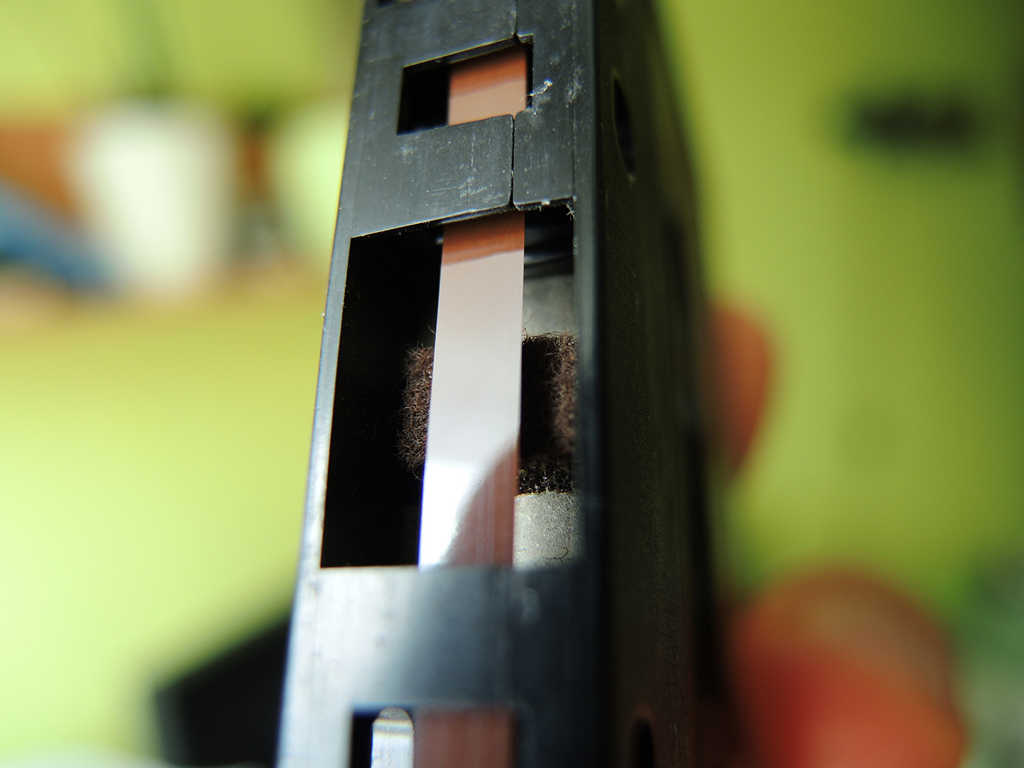

Tak len taká bokovka - TEST / review Scotch high energy cassette 60 min.
Kazeta stará - ale celkom pekná - páska nepokrčená - ale strašné výpadky. Nahrávanie prebehlo ok, ale zvuk je taký ... samý výpadok. Neda sa preto hodnotiť. Asi na úrovni Maxell LN + - ale tá nemá výpadky.
Bez hodnotenia.
Vhodná do zbierky alebo poličky.
Zaujímavosťou je prítlačný vankúšik širší ako je bežné - skoro po celej šírke otvoru pre hlavu.

Povedz mi viac o tom vankúši, v USA mali veľmi debilný zvyk v tej dobe dávať do kaziet vankúšik z peny, ktorý bol vysoký a prilepený naspodku magnetického tienenia, ale neobsahoval pružný pliešok ako v bežných kazetách, všetky kazety s týmto typom peny sú nepoužiteľné, pretože sa tá pena buď rozpadla, alebo zatlačila a už ostala tak, maximálne nevhodné riešenie.
Najhoršie že takto mám aj Memorex Metal IV 90.

Takú som nevidel ešte (našťastie) - tú americkú s penou
Táto nemá pliešok, ale má nejaký kovový minimechanizmus uchytený zospodku - nevidno to dobre a na tom ten široký vankúšik.
Ten mechanizmus vychádza z pliešku naspodku - pod vankúšikom.
Dosť unikát.

No to je presne to čo hovorím, ten zlý spôsob.
Ten samotný spôsob a materiál je nevhodný, mäkký a rozpadajúci sa, bude za tými výpadkami možno viac než ta samotná páska.

mám tu ešte podobnú - ale superferric - tiež ten istý bazmeg pod vankúšom - navyše páska sa krúti okrajmi dopredu. Ešte nebola nahrávaná. Potom skúsim.
