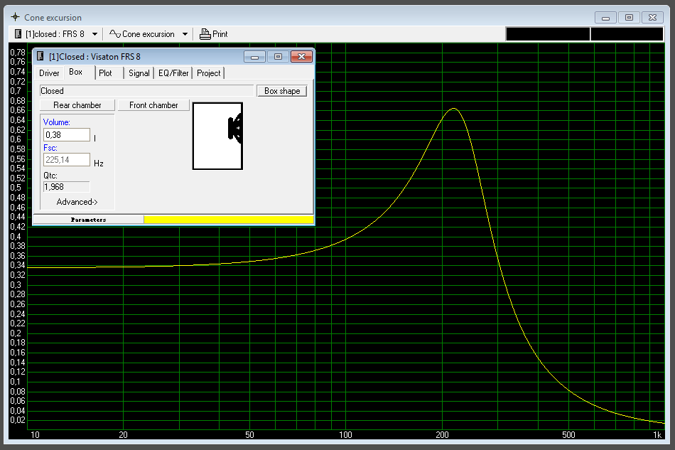

Ale naštěstí jsem si příspěvek přečetl ještě před úpravou a tam mě zaujala zmínka o WinISD. Bingo !
Stačí zadat parametry reproduktoru, uzavřenou ozvučnici s patřičným objemem a zobrazit si graf výchylky membrány.
Zkusil jsem to s namátkou vybraným reproduktorem z databáze a volbou objemu lze nastavit, aby průběh byl bez překmitu - rovný (do určitého kmitočtu).
Otázka je, zda by byla dodržena podmínka 1/6-1/8 vlnové délky.
Tak jsem neodolal a naťukal FRS 8 a zdá se, že to vychází. Pozor, měřítko grafu je lineární (výchylka membrány). Po přepočtu na SPL by to bylo v dB.
Ale převýšení je cca 2x, tedy asi 6 dB jako v dokumentu ARTA.
Rovněž maximum je okolo 200 Hz, takže to je zřejmě v pořádku.
Jenom objem pro rovný průběh by byl moc velký, což ale nevadí, dá se to použít tak, jak to je.

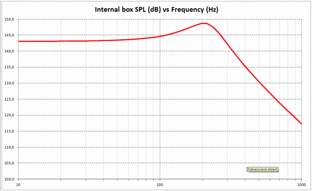

V tom WinISD to vyzera dobre.
Ja som medzitym to doplnil do XLS suboru od Linkwitza a vyslo to podobne ako v ARTA pdf (prikladam graf).

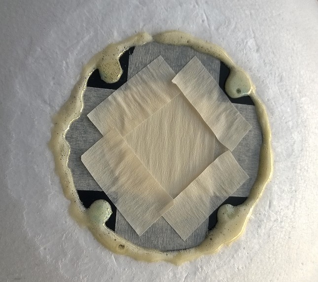

Poslušně hlásím, že polystyrenová guľa je hotová, reproduktor vlepený. Trochu jsem si s tím pohrál, uvnitř jsou přepážky na zpevnění a také 4 obkladačky na zvětšení hmotnosti. Aby s ní ten reprák moc necvičil. Prostředkem vede neoprenová trubka pro nastrčení na tyč od smetáku. Až bude světlo (a já doma) udělám nějakou fotku.
Když má ta koule průměr 30 cm, tak by mikrofon mohl být tak půl metru daleko, co myslíte ? Na zem to bude 140 cm, tak ať je tam dost rezervy k prvnímu odrazu...

Tak malé zpoždění, ale už mám fotky. Ono stejně bude ještě trvat, než se dostanu k měření. Místnost, kde by se to mělo dělat, je pořád zastavěná nábytkem.
Podrobný komentář snad ani není třeba, z obrázků by mělo být jasné, co jsem vyváděl. Wink
