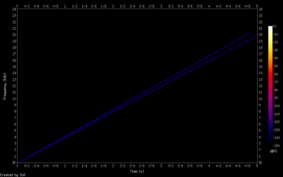

dustin Hifi inventar
Zaslal: Št august 02, 2018 15:55:55 Predmet: |
| dustin napísal: |
Závěr
1) sox pcm -> mp3: integer 24 bitů
2) sox mp3 -> pcm: ořez + integer 16 bitů
Dekódování mp3 v soxu jsem vyzkoušel, to nastavení precision na 16bit je jenom hint, jaké má být defaultní rozlišení výstupního souboru bez specifikace uživatelem. Z dekodéru mp3 (libmad) jde do interních vzorků soxu plné rozlišení, tedy normálně to bere 24bitů, viz spektra signálu -120dB.
Také jsem zkoušel konverzi wav32bit -150dB (spektrogram ok) -> mp3, ale tam už na spektru mp3 není nic vidět. Takže vstupní konverze na 24bit před enkodérem (liblame) očividně funguje.
IMO se to chová velice slušně.
| Flac 48/24 sweep 0-20kHz@-120dB + sweep 0-21kHz@-120dB |
14.72 KB |
343 Time(s) |
sox -V 20-21ksweep-120dB.flac -C 128.01 20-21ksweep-120dB.mp3
Tedy bitrate 128kbps, nejvyšší kvalita
sox INFO mp3: (two)lame_set_brate(128) sox INFO mp3: lame_set_quality(0) |
19.85 KB |
280 Time(s) |
miero Hifi inventar
Zaslal: Št august 02, 2018 17:53:55 Predmet: |
| jj, pekne, dki :) akurat ak mas tam i vyssie amplitudy, tak ich dekomprimovane "aliasy" tie nizke amplitudy z povodneho signalu pekne "doplnia".
Zaslal: Št august 02, 2018 17:58:12 Predmet: |
| miero napísal: | | akurat ak mas tam i vyssie amplitudy, tak ich dekomprimovane "aliasy" tie nizke amplitudy z povodneho signalu pekne "doplnia". |
Můžeš to prosím víc objasnit?
miero Hifi inventar
Zaslal: Št august 02, 2018 18:25:15 Predmet: |
jj, toto napr.:
| citácia: | sox -V3 -r 44100 -b 24 -n -c 2 x.wav synth 10 sin 20+20000 sin 20000+20 remix 1p-20,2p-120 channels 2 spectrogram -z 180
sox x.wav -C 128.01 y.mp3
sox -M x.wav y.mp3 -n remix 1 3 spectrogram -z 180 |
hore na obrazku je jeden kanal povodneho signalu, a dole je jeden kanal z mp3
a porovnanie 320 vs 128 kbps
207.5 KB |
327 Time(s) |
206.86 KB |
239 Time(s) |
Zaslal: Št august 02, 2018 18:59:25 Predmet: |
Aha, ono je to ale trošku jinak.
Abych nemusel řešit kanály, pracoval jsem pouze s mono signálem (ve flacu i mp3). Ty jsi vygeneroval stereo, tedy dvojnásobný objem dat.
64kbps mono/128kbps stereo má defaultně nastavený parametr lowpass v liblame https://timothygu.me/lame/detailed.html#lowpass na cca 16kHz (přesnou hodnotu najdu ve zdrojáku).
128 a výš mono/256 a výš stereo má lowpass někde okolo 21kHz. Takže moje mono 128 mělo plný sweep, tvoje stereo 128 omezený na 16kHz.
Naposledy upravil dustin dňa Št august 02, 2018 19:49:30, celkom upravené 2 krát. |

Zaslal: Št august 02, 2018 19:50:13 Predmet: |
| citácia: | | přesnou hodnotu najdu ve zdrojáku |
Takže kód na automatické stanovení hodnoty lowpass (bez jeho zadání uživatelem/parametrem knihovny) je https://sourceforge.net/p/lame/svn/HEAD/tree/trunk/lame/libmp3lame/lame.c#l719
Pro constant bitrate platí výpočet v první větvi switche v metodě optimum_bandwidth https://sourceforge.net/p/lame/svn/HEAD/tree/trunk/lame/libmp3lame/lame.c#l195 dle tabulky freqmap
| kód: | const band_pass_t freq_map[] = {
{8, 2000},
{16, 3700},
{24, 3900},
{32, 5500},
{40, 7000},
{48, 7500},
{56, 10000},
{64, 11000},
{80, 13500},
{96, 15100},
{112, 15600},
{128, 17000},
{160, 17500},
{192, 18600},
{224, 19400},
{256, 19700},
{320, 20500}
Pro mono signál se lowpassfreq násobí 1.5 https://sourceforge.net/p/lame/svn/HEAD/tree/trunk/lame/libmp3lame/lame.c#l776 . Na výslednou hodnotu se pro cbr aplikuje limit 20500Hz https://sourceforge.net/p/lame/svn/HEAD/tree/trunk/lame/libmp3lame/lame.c#l788
Pro variable rate je výpočet složitější, limit je 24kHz, výpočet viz ten switch.
Uvedené hodnoty přesně odpovídají spektrům mono i stereo sweepu, které jsem si vygeneroval.
Pořád se tu operuje limitem 16kHz, to očividně platí jen pro cbr128 (17kHz).
