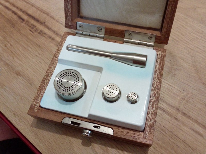

PríspevokZaslal: So august 04, 2018 20:51:28    Predmet: Odpovedať s citátom
opa napísal:
bacil2 napísal:
opa: tvoj zásadný problém ale bohužiaľ je, že z hovna bič neupletieš Laughing
Zdá se, že moje amatérské primitivní a neseriózní pokusy vzbuzují nežádoucí pohoršení, takže uvolňuji prostor profesionálům s patřičným vybavením a očekávám jejich cenné rady. Zejména bych uvítal informace o tom, za kolik se dá takové vybavení koupit, protože v tom nemám zcela jasno a docela by mě to zajímalo.
... určite som mal doma zašitú minimálne jednu krabičku s celou sadou RFŤáckych mikrofónov (1/8" + 1/4" + 1/2" + redukcia z 1/8" na 1/4") ... ale ako na potvoru ju akurát teraz neviem nikde nájsť ... ak som ju už niekomu nedaroval, tak ju mám možno ešte niekde robote ... každopádne by som "vintage cenu" odhadol niekde medzi 100 a 200€ ... čo bude myslím vždy lacnejšie ako nejaký "klasický" B&K 4133 z druhej ruky ...
 Filesize:  110.33 KB
 Viewed:  130 Time(s)
