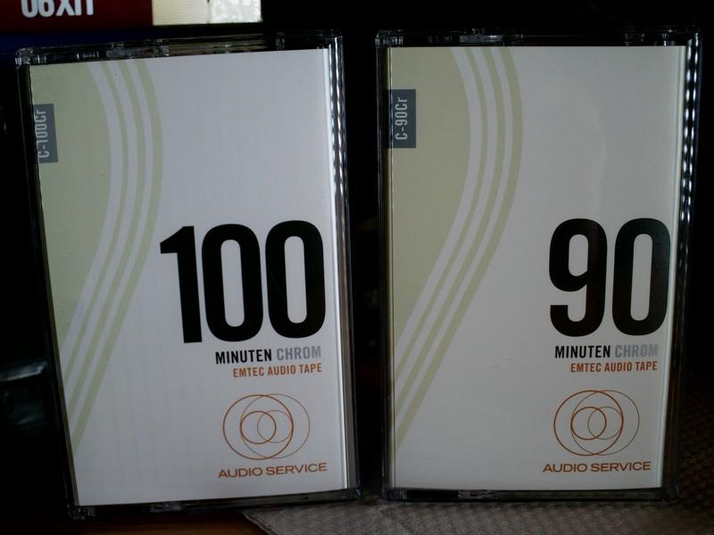

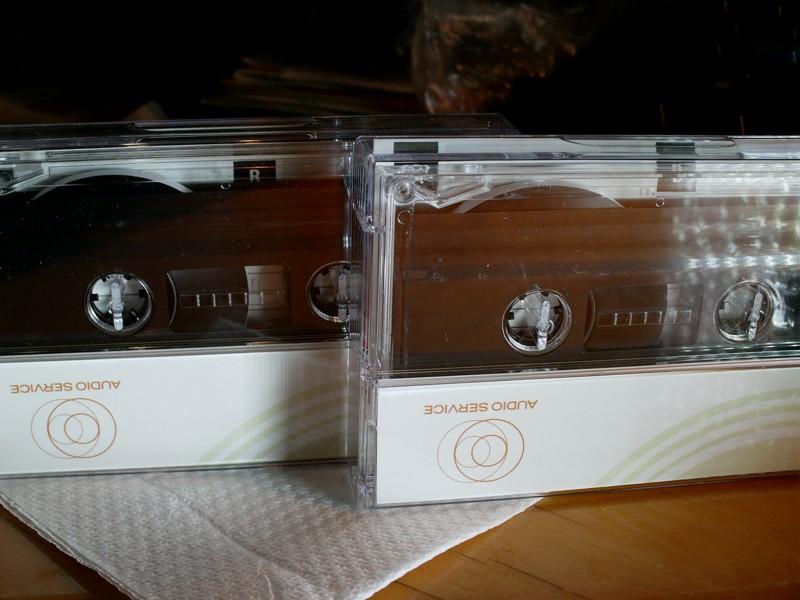

Test (ostrá nahrávka) Audio Service Chrom C100
Akai-DX57, dolby C NR
http://www.ez647.sk/cc/as_chrom.html
Dneska pomerne neznáma značka Audio Service Nemeckej výroby.
Pravdepodobne sa jedná o malú firmu, alebo zvukové štúdio, ktoré si nechalo spraviť vlastné obaly na jednoduché kazety.
Páska je typu II ,,chrom,, reálne sa jedná o Emtec/Basf novšiu produkciu pásky, čistý ferrokobalt, myslím že po roku 2000 a novšie. Malo by sa jednať o rovnakú pásku ako používal už Emtec v modeloch CEII, alebo CSII, už bez jedinej známky pravého chrómu.
Páska je čierna, na silnom svetle viac menej šedočierna s takým matnejším odtieňom, úplne odlišným vzhľadom od metaliek.
Zvukovo +2db a bias -6 dosahuje čistoty zdrojového signálu, poruchy na konci pásky pri otlaku od svorky, balance je takmer identický so zdrojom, ale mali sme tu už aj lepšie výsledky.
Staršie krátke testy na Technics:
AZ7 bez kalibrácie:
+6db mohutný zvuk, s mierne slabšími výškami
ATC:
0db, výšky čisté ako u zdroja, proste Technics kalibrácia nasilu dorovná bias na zhodu výšok zdroja, bezohľadu na skreslenie a výkon pásky.
979 dvojhlava:
+4db s mierne slabšími výškami a trochu prehnane ukričanými stredmi
ATC:
+4dbs jemným skreslením, potrebné trochu ubrať výkon, výškovo výborné, s rozumným výkonom sa v tomto prípade dá ATC celkom odporučiť.
Kazetové puzdro je úplne jednoduché aké sa používa u origináliek aj s tmavou trecou fóliou, ale bez potlače, ako som videl na nete tieto kazety existujú aj v prevedení normal, aj s potlačou značky na kazetách.
Cievky sú jednoduché bez výstuhy na štýl Emtecov. Všeobecne kazeta pôsobí veľmi lacno, ale páska je veľmi dobrej kvality, ale toto bola Emtecovská bolesť. Emtec stále používal kvalitnú Basf pásku, či už zo starých zásob, alebo novo výroby na linkách Basf, ale používal totálne mizerné kazety a hlavne cievky, ktoré sa počas rokov niekedy aj pri izbovej teplote proste pokrivili niekedy až do tej miery, že to brzdilo plynulý chod.
Audio Service kazety sa vyskytovali na ebay za pomerne dobré ceny. Ak niekto potreboval slušné nahrávky a nechcel investovať do predražených zberateľských kaziet, tieto kazety boli ideálne riešenie.

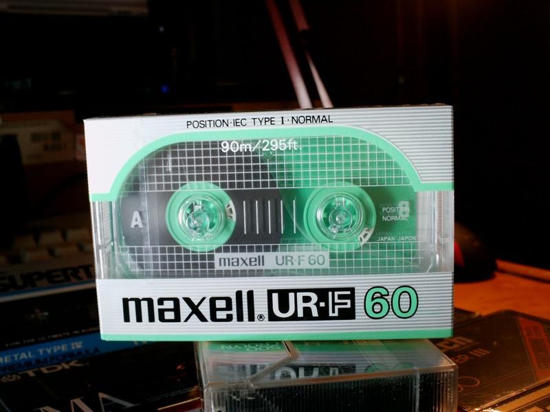

Test (ostrá nahrávka) Maxell UR-F 60 rok 1986-88
http://www.ez647.sk/cc/maxell_urf.html
Značku Maxell asi netreba predstavovať, ale možno pripomenúť, že tento veľký Japonský výrobca mimo pásov, audio a video kaziet najrôznejších druhov vyrábal aj kvalitné MD, CD a DVD média (CD a DVD len pre Japonsko Smile a taktiež batérie.
Maxellu v oblasti kaziet patrili aj značky Hitachi a Lo-D pod ktorými sa vyrábali aj kotúčové pásy.
Testovaná kazeta UR-F je v podstate model UR vo farebnom prevedení cievok a vodiacich kladiek s mierne odlišným vzorom povrchu kazety.
Základná normal páska Maxell označená UR obsahuje oxid železitý, ktorý si Maxell pomenoval ,,Pure Crystal,, ale jedná sa o úplne obyčajnú normal pásku. Na nete sa dajú nájsť info že model UR-F má lepšiu pásku než je UR, ale toto neviem potvrdiť nakoľko je už hodne stará a má celkom problémy s kvalitným vybudením.
Páska je stredne hnedá, s takým neutrálnym odtieňom.
Zvukovo nahrávam na 0db, občas vyskočí na +2db, je to celkom stabilné a dostačujúce. Výškovo je to podstatne slabšie, bias -12 to dorovná, ale nie je to úplne ono, páska má cez 30rokov a mnoho tak starých nezahraje ani takto. Poruchovosť žiadna, stopu tiež drží veľmi stabilne, takže na nenáročnejšie nahrávky, alebo na decku s lepšími možnosťami nastavenia táto kazeta určite ešte poslúži.
Staršie testy na Technics:
AZ7 bez kalibrácie:
V špičkách výkonu ťahá bez skreslenia až na +8db ! ale výškovo je to veľká bieda.
ATC:
Výkon len do 0db bez skreslenia, ale nasilu dorovnané výšky na zdroj, čistý zvuk, lepšie to už nebude, myslím si že je to prijateľné.
979 dvojhlava bez kalibrácie:
Mohutný dynamický zvuk +4db, ale výškovo je to bieda
ATC:
+2db silné skreslenie, výšky nasilu dorovnané, ale silne poruchové, dropy a výpadky.
Kazeta je mohutnej Maxellovskej konštrukcie, taktiež aj cievky, ktoré považujem za jedny z najlepších a najpevnejších aké poznám. Kazety sa vyrábali pre všetky tri trhy (EU/USA/Japan) v asi štyroch známych farebných prevedeniach a v Japan verzii boli krátke C46 osadené veľkými veľmi efektnými cievkami. Aj keď nedosahuje svojich kvalít UR pásky po tých rokoch, rozhodne sa jedná o peknú zberateľskú záležitosť, aj pomerne drahú.
Vzhľadom k tomu že mi došli MD, ktoré som potreboval nahrať, a taktiež skončila dovolenka, budú ďalšie nahrávky s popisom 1 krát za týždeň až mesiac.
Ale mohol by som raz za deň či dva, sem napísať recenziu kaziet, ktoré som nahrával v uplynulých rokoch, kazety kde mám podobne obsiahly popis.
Nech každý kto chce sem napíše či chce aby som postoval poznatky z už nahratých kaziet alebo nie, súčasťou popisu bude aj dátum nahrávky.
