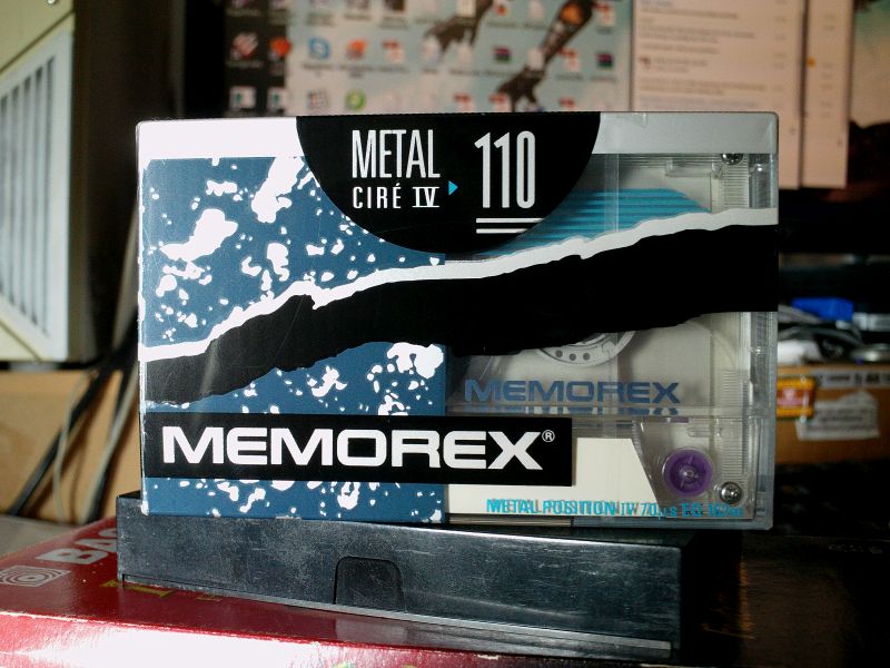

Starší test (ostrá nahrávka) Memorex CDX IV 110 rok 1990 a Memorex Ciré IV 110 rok 1992.
Akai DX-57, dolby C NR, nahrávka 10/2016.
http://ez647.sk/cc/memorex_cdxiv.html
http://ez647.sk/cc/memorex_cireiv.html
Vzhľadom k tomu že sa dneska nedostanem k novej nahrávke, ako som spomínal , niečo z mojich starších zápisov.
Memorex Americká firma, dneska skôr značka, ktorú poznáme hlavne z prázdnych CD a DVD diskov, alebo rôznych podobných produktov.
Ale v 70-80tych rokoch vyrábali aj vlastné Audio a Video pásky a kazety, bohužiaľ sa často uchyľovali k OEM výrobkom. Dneska predstavené metalky sú obe výrobkom SKC Kórea.
Tak teda znova, SKC je veľkým výrobcom audio a video kaziet s pobočkami v Číne a Kórei, mimo vlastných značiek SKC a SMAT, poskytuje celé kazety mnohým ďalším firmám ako Memorex, Scotch, Fuji/Axia, Imation, Quantegy, 3M, Realistic, RadioShack, Philips, PDM, Keep.
SKC vyrába ferro a superferro pásky, ferrkobalt pre typ II, ale aj reálny chromdioxid v licencii Basf. Ich pásky som nepovažoval za veľmi kvalitné, ale podľa info z webov ako tapeheads neboli tak zlé, zrejme dosť rýchlo zostarnú, napriek tomu boli jedným z výrobcov s najdlhšou ponukou audio kazety na trhu, až do roku 2012 kedy mali v ponuke stále chromdioxidovú kazetu.
Kazety metal SKC sú pod modelom ZX, bol som celkom prekvapený, že vyrábali metalky, ak to teda nebola nejaká OEM páska tretej strany navinutá do puzdier SKC, ale kvalita bola naozaj veľmi dobrá. Väčšia pestrosť modelov a dizajnov bola rok od roku firma SKC prezentovaná práve pod značkou Memorex, pre USA trh.
Zvukovo, obe kazety zvládajú +2db v špičkách aj +4db, výškovo staršia CDX IV je bias -4 a novšia Ciré IV je bias 0, sú excelentné. Nádherný zvuk, aký som už dlho nepočul zo žiadnej kazety, tak detailný a presný. Veľmi dobrá výšková odozva, s jemnejším výkonom typickým pre tenké pásky C110. Poruchy mimo otlakov svorky neboli žiadne, páska si drží stabilnú stopu na hlavách, bez nejakého utekania mimo.
Technics AZ7, bez kalibrácie:
+2db, výškovo zhodné so zdrojom, platí pre obe kazety
ATC:
0db, skreslenie ale výškovo stále dobré
Technics 979, bez kalibrácie:
+2db so silným skreslením, výškovo výborné, platí pre obe kazety
ATC:
+2db s ešte väčším skreslením, výšky sú poruchové, páska dropuje.
Konštrukčne, CDX IV má veľké okno, ktoré SKC používala pre vyššie modely kaziet normal a chrome.
V podstate je dizajn odkukaný od Sony, ale ako si niektorý mysleli, Sony to naozaj nevyrobilo, je to len inšpirácia, výrobok je to priamo od SKC.
Ciré IV používa najlacnejšie celo priehľadné puzdro SKC do ktorého bežne dávajú najlacnejšie normalky a chromky, u metalky je to taký nezvyk, ale je to pekné a hlavne funguje. S potlačenou trecou fóliou je to trochu šialené, zacláňa to bežnému podsvieteniu decku, ale niektorým sa to aj tak páčilo.
Cievky, tam mám výhrady, dizajn je taký Emtecovský, ale s pevnejším základom a okrajmi, svorka v štýle Sony bola dosť univerzálna pre polovicu výrobcov na svete. S pevnosťou a stálosťou nie sú problémy s cievkami SKC. Problémy sú s veľkým hrbom, kde svorka mierne prečnieva von, alebo je inak nevhodne usadená do celkovej konštrukcie, spolu s navádzacou páskou sa vyskytli problémy, u Ciré IV niekoľko minút pred koncom dochádzalo k jemnému kolísaniu úrovne zvuku.
U modelu CDX IV to bolo ešte horšie, asi chyba z výroby, extrém, kde sa poklesy úrovne vyskytovali už štvrtinu pred koncom pásky a posledné minúty dochádzalo takmer k úplným výpadkom zvuku. Pri pohľade na pásku, bol zrejmý totálny prehyb na kritickom mieste na každej otáčke cievky x minút od strany B.
Tieto pásky zahrajú nádherne, alebo do zbierky, rozhodne ceny a dostupnosť nie sú pre bežné hromadné nahrávanie.
