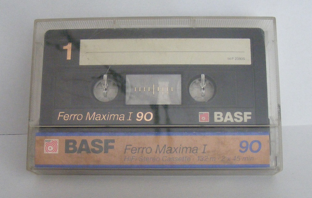

Mám tiež jednu tú Maximu, bolo ich 5, 4 išli po rodine hneď, keď som ich kúpil v Rakúsku, ale tie už sú po smrti, ostala mi len táto jedna.
 Filesize:  213.58 KB
 Viewed:  123 Time(s)

Tá zelená je na tej cievke kde je navinutá celá páska - pti cievke akoby vysunutá do boku a tam sa opiera o vnútro puzdra. Len to treba pretočiť celú, aby sa človek dostal k tomu miestu. A aj ceruzkou (oblepenou elektrikárskou páskou aby držala) ide strašne ťažko.
Ako som spomínal, tam kde je to blbo navinuté, jemne postláčaj telo kazety aby sa trošku tá vyčnievajúca páska dotlačila, mohlo by to ísť trochu ľahšie, aby to deck pretočil.
Ako zaujímavosť, ak testujem a nahrávam novú kazetu, tak ako je po vybalení, ale raz sa mi stalo že som pásku musel pretočiť na koniec a späť, aj s tým mal deck extrémne problémy a to od nova po vybalení u tejto kazety:
http://ez647.sk/cc/basf_cs2.html
Hneď tej prvej 1988
