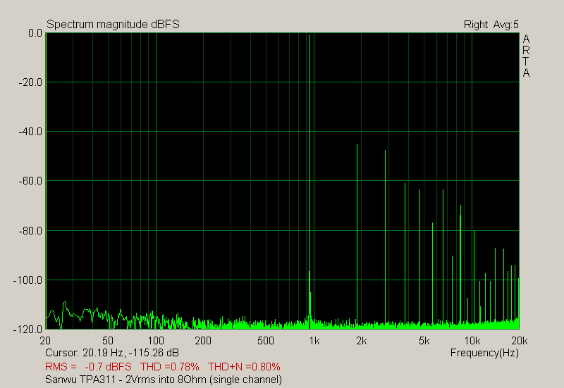

Ten konkretny class D s TPA3116D2 nebol dobry napad. To ze na ziadnom repro vystupe nie je signalova zem robi tolko problemov, ze to za ich riesenie snad ani nestoji.
1) Po neuvazenom pripojeni signalovej zeme na zapornu svorku zabraly ochrany a zosilnovac sa vypol (a po par sekundach sa opatovne pokusa zapinat).
2) Po odpojeni zeme z kondenzatorov na vstupe (t.j. symetricky vstup) sa pri uzemneni vystupu ukazalo nepekne skreslenie:

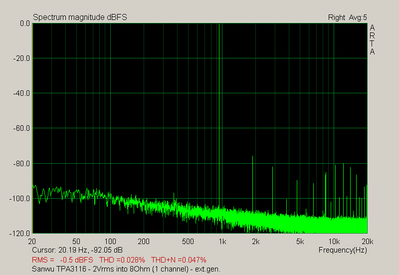

3) Az pri pouziti neuzemneneho zdroja signalu sa to opravilo:
- http://hifi.slovanet.sk/bb/files/sin1k_2vrms_8ohm_1ch_extgen_189.png
Takze asi radsej nejaku zosilnovac co ma napajanie +/- a nie je v mostiku.

Je to můstkový výstup, to nejde jeden výstup zkratovat na nulu. Navíc ten adaptér od thinkpadu je velice pravděpodobně zemněný, že jo. Noťasy IBM bývaly od nepaměti PELV. Zemněný adaptér je stejný jako ATX zdroj v běžném PC.
V měřicí workstation používám původní adaptér třídy II a i tam bych můstkový výstup neměřil bez symetrického vstupu. V každém adaptéru třídy II je pro splnění EMI/RFI norem ten odrušovací kondenzátor třídy Y z jednoho primáru na sekundární zem.
Digitály jsou v můstku standardně.
