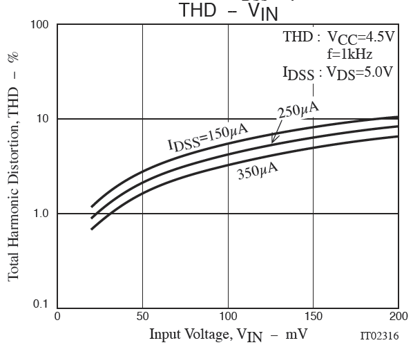

Teď je na řadě univerzální předzesilovač pro elektretové mikrofony.
Jde o to, aby šel snadno přizpůsobit pro rozdílné proudy, které lezou z těch elektretů v rozmezí asi 0,15 až 0,5 mA beze změny citlivosti, tedy musí jít o zapojení s proudovým zdrojem.

Řeším ten předzesilovač. Vysápal jsem z elektretové kapsle JFET, který zesiluje signál z mikrofonu a měřím zkreslení. V klasickém dvoudrátovém zapojení se mi to vůbec nelíbí. Ale je to ve shodě se simulací i datasheetem 2SK596, tak to asi bude pravda. Přitom na tom zapojení běží všechny levné prodávané mikrofony, i ty s kalibrací a jinak vychvalované. Ono asi pro měření frekvenčky 1% nic není, ale jakmile by se mělo měřit zkreslení repráků, tak je zle.
