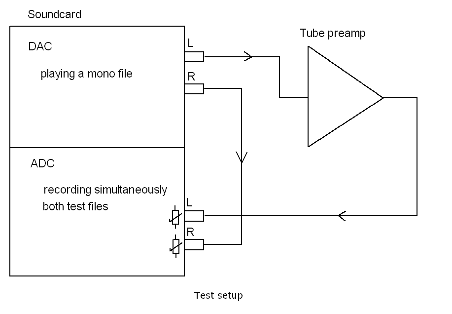

vzorek ella1 byl nahraný přes lampy
vzorek ella2 byl nahraný přes stíněný linkový kabel
Oba vzorky byly nahrávané současně, originální zvukový soubor je mono. Vzorek ella1 do levého kanálu, vzorek ella2 do pravého kanálu. Schéma testu je v příloze. Soubory jsou tudíž vzorkované současně a ze stejného „běhu“ zdroje signálu. Jediná manipulace se soubory bylo srovnání hlasitostí kanálů, inverze kanálu z lamp, rozdělení stereo souboru na 2 mono stopy a převod nahraných souborů z formátu 48kHz/24bit do 48kHz/16bit.

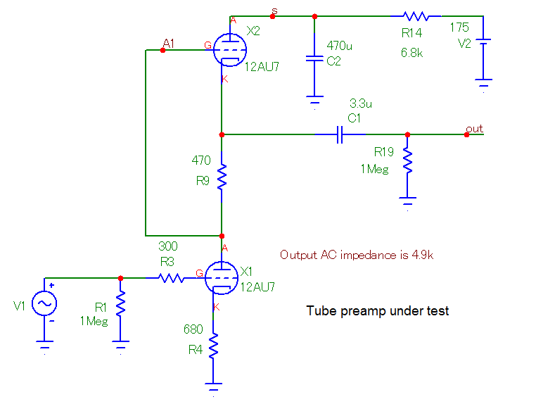

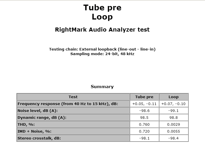

Schéma lampového předzesilovače je přiložené. Výsledek testu obou kanálů z RMAA též.
Pokud by pro někoho bylo málo rozlišení 16-bit, tak si můžete jako bonus vyzkoušet ukázky ze stejné konfigurace testu a stejné hudby, ale z jiného "nahrávání", v rozlišení 24-bit, uložené jako 32-bit PCM floating point wav.

Já jsem ABX zkoušel na těchto ukázkách zkoušel několikrát s výsledky většinou 5/8, takže jasná řeč - nepoznal. Dojmy možná mám taky, ale evidentně nic průkazného. Na sinusovce 1kHz výsledek opakovaně 8/8, což ukazuje, že na sinusovce lze H2 = 0,5% poznat snadno.
Jinak, pro zajímavost, změna signálu (objektivní změna), kterou provedou ty flašky, je mnohem menší, než ta, kterou provede lame mp3 kodek 320kbps. To k těm slavným mp3.

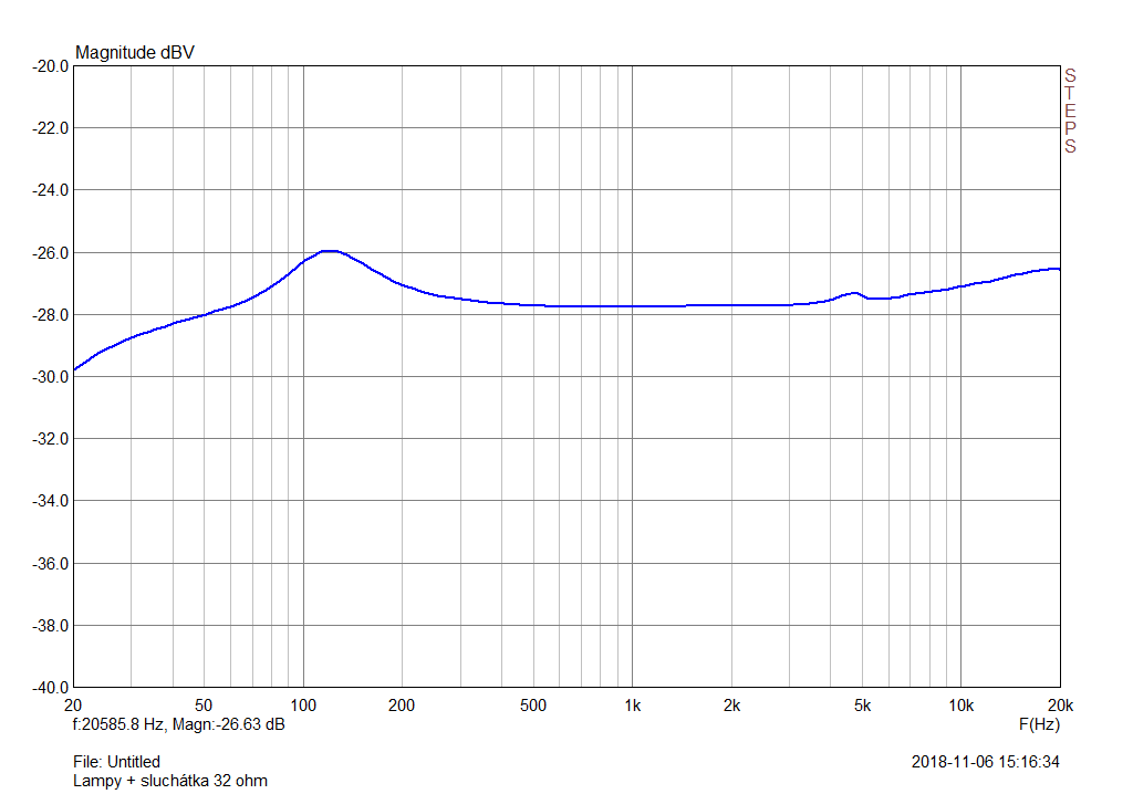

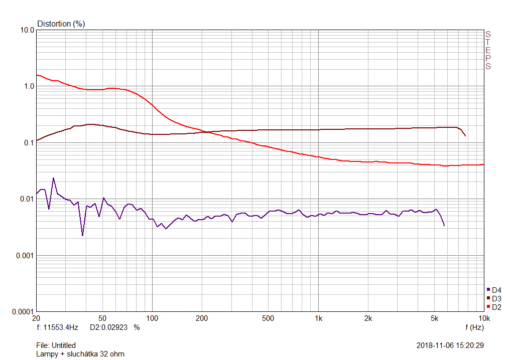

PMA dokázali by ste sem hodiť ukážku toho, čo lezie z výstupu, ak sú tam slúchatká? Bol by som na to zafarbenie zvedavý. Vo vedľajšom vlákne som totiž polemizoval o elektrónkovom zvuku.
Sony WH-1000XM4
PríspevokZaslal: Ut november 06, 2018 12:22:11    Predmet: Odpovedať s citátom
Pokud budu mít chuť, tak nahraju ukázku při zatížení sluchátky.
PríspevokZaslal: Ut november 06, 2018 14:57:47    Predmet: Odpovedať s citátom
Soaron napísal:
Tak to mám, a myslím, že se to povedlo
http://pmacura.cz/ella3.zip
Zajímavé je, co ten zvuk způsobuje. Vůbec ne zkreslení, nepodařilo se mi přinutit ten SRPP obvod aby zkresloval, má to pořád desetiny procenta, i na sluchátka 32 ohm (v ukázce). Ono si to jen udělá dělič s velkou výstupní impedancí lampy, úroveň na výstupu klesne a toť vše, ohledně zkreslení. Ale zvuk je teď modifikovaný frekvenčním průběhem impedance sluchátek, na basech je rezonanční hrb a to je ten slavný flaškozvuk. Podobně, jako z výstupního trafa s velkou impedancí, do repro.
