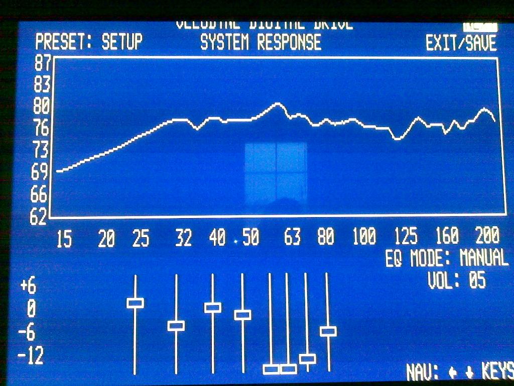

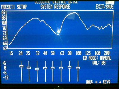

Zaslal: Ne júl 03, 2011 16:52:02 Predmet: |
priebeh grafu po uprave - da sa s tym pohrat a upravit do roviny na +-3dB.

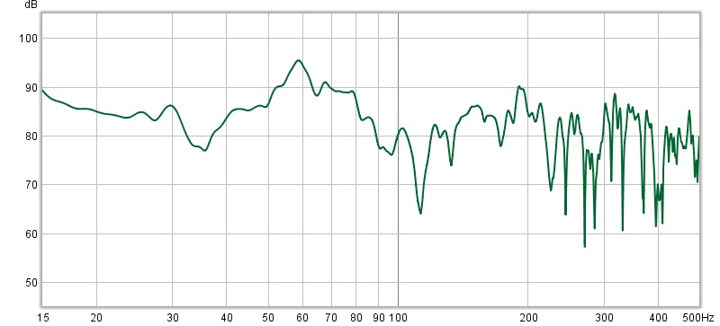

Zaslal: Ut január 01, 2019 18:48:33 Predmet: |
Do 500Hz...
Neviem,ale podla mna je to nad 200Hz strasne hore dole. Tato freq.by sa vsak mala asi lepsie dat upravit akust.prvkami ako to pod 100Hz co podla mna je vcelku OK.

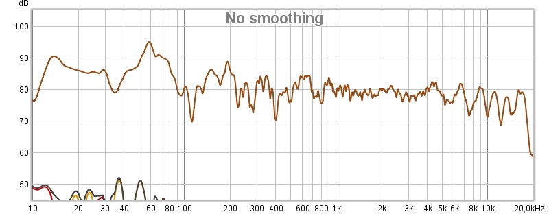

Tu je este jeden uceleny graf do 20kHz
