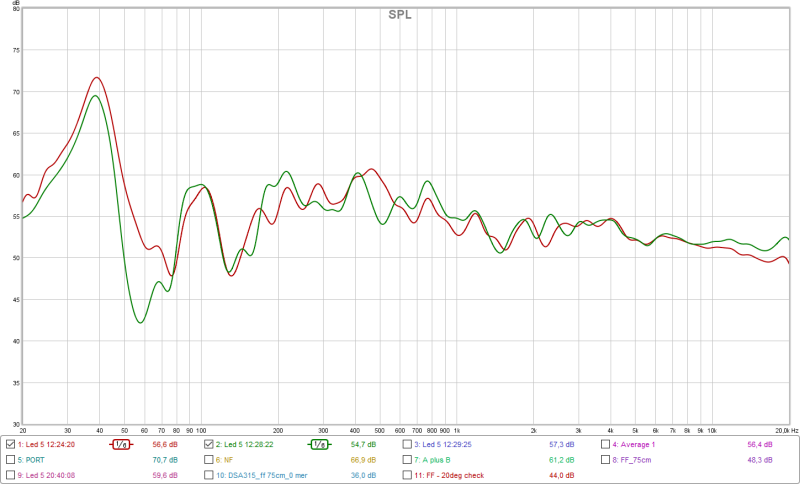

Zaslal: St január 09, 2019 21:57:22 Predmet: |
tak jsme konečně proměřil v poslechovém místě: levá, pravá, dohromady, i DIRAC jsem zkusil (20-200 Hz, poslechově akorát ubral basy). Pořád mám hrb na pravé bedně kolem 2 kHz, asi odrazy v místnosti (dle předchozího měření je bedna ok, shodná s levou).

Zaslal: Št január 10, 2019 05:54:30 Predmet: |
Abych tomu rozuměl, ty křivky v REW, to už je tedy nějak prostorově průměrované?
DIRAC zkus pustit tedy výš, tady řekněme až někam do 500 Hz, protože takhle to hlavně vůbec nenavazuje na zbytek pásma. Úplně bych se spokojil s korekcí na bílou křivku níže (nějak tak). To bys asi doladil i jen ručně s PEQ s minimální fází, hlavně tedy stahováním největších hrbů dolu, spolu s celkovou pozvolnou ekvalizací i třeba shelving filtrem. Přijde mi, že se to pořád bude snažit o příliš velké podrobnosti. Přidávat tam 10 dB v propadu na 100 Hz taky asi nemusí být úplně nejlepší nápad, stejně jako pod rezonanční frekvencí basreflexu.
Okolo těch 2 kHz je to je tedy zajímavé. Takhle to skoro vypadá, jako kdyby se tam na těch frekvencích někde něco rozkmitalo, tedy že zvuk z té bedny rozkmitává něco poblíž. Kdybych tohle naměřil, zkusil bych každopádně přemístit mikrofon, bednu, popř. věci v místnosti - vysledovat nějaký vliv, protože tohle je fakt nezvyklé, zvlášť tím, jak je to výrazné. Zkus bedny vyměnit L<->R.
Nemáš ty výšky stažené přecijen už příliš? Tohle je optimum, ke kterému jsi došel? Jinak když se odhlédne od modálního pásma, které je takhle vždycky takové, jaké je, tak to vypadá IMHO velice dobře - takový výsledek má spousta lidí už po korekci. A je taky vidět, že bedny už žádnou korekci nepotřebujou.
Teď jen dotáhnout to na basech a přijít na ty 2 kHz...

| Hmm, to mereni se mi nejak nezda.... Proverim jeste nastaveni filtru co jsem ti poslal.

Zaslal: Št január 10, 2019 08:36:12 Predmet: |
Co se ti na tom nezdá?
Bylo by fajn, kdyby sem kukin dal sejmutou impulzní odezvu z té problematické bedny. Jen bych prosil o HOLMImpulse nebo vyexportovaný WAV (možná úplně nejlepší). Z toho by mělo jít vyčíst, v jakém čase se tam něco děje.
