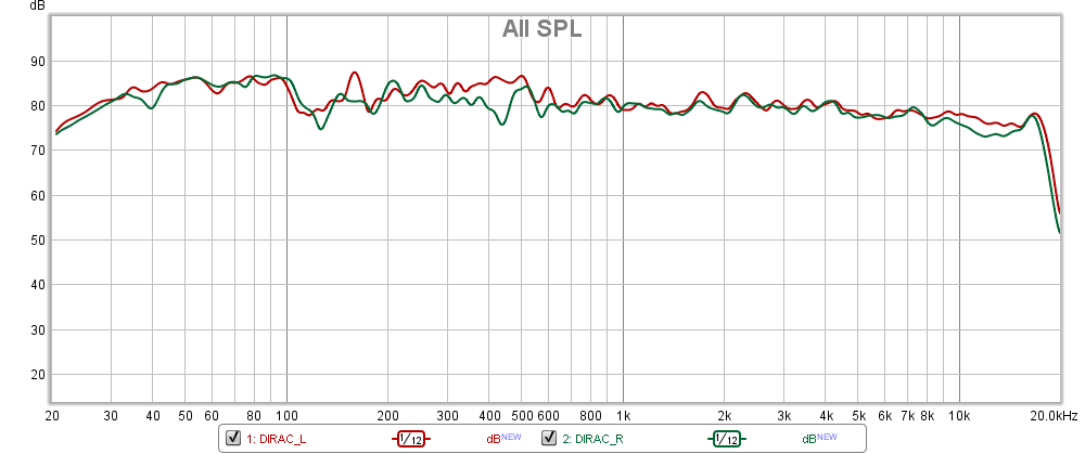

REW krivky jsou z jednoho mista (poslechu) na gauci, bedny zvlast leva, prava a pak obe dohromady mono (tam je vliv te prave bedny na 2 kHz).
Je pravda ze pri mereni mam v blizkosti te problematicke bedny stolek s ntb, ze ktereho merim, kousek vpravo pak otevrene dvere. Zkusim premistovani veci, zavreni dveri apod.
S Dirac filtrem si pohraju dle doporuceni. Dirac mereni je potom prostorove prumerovana oblast hlavy posluchace na gauci (cca 1.5m siroky pas, kde by byly hlavy posluchacu).
Vysky jsem nijak nestahoval, takhle to hraje s vychozimi biquady od Pet007, prubeh filtru jsme kontrolovali pres SZ. Porad jeste teda nemam zapojen pasivni filtr na driver.
Merim UMIKem "vodorovne", zkusim jeste UMIK svisle (s patricnym kalibracnim souborem).
Holmimpulse nastuduju a promerim.
Abych tomu rozuměl, ty křivky v REW, to už je tedy nějak prostorově průměrované?
DIRAC zkus pustit tedy výš, tady řekněme až někam do 500 Hz, protože takhle to hlavně vůbec nenavazuje na zbytek pásma. Úplně bych se spokojil s korekcí na bílou křivku níže (nějak tak). To bys asi doladil i jen ručně s PEQ s minimální fází, hlavně tedy stahováním největších hrbů dolu, spolu s celkovou pozvolnou ekvalizací i třeba shelving filtrem. Přijde mi, že se to pořád bude snažit o příliš velké podrobnosti. Přidávat tam 10 dB v propadu na 100 Hz taky asi nemusí být úplně nejlepší nápad, stejně jako pod rezonanční frekvencí basreflexu.
Okolo těch 2 kHz je to je tedy zajímavé. Takhle to skoro vypadá, jako kdyby se tam na těch frekvencích někde něco rozkmitalo, tedy že zvuk z té bedny rozkmitává něco poblíž. Kdybych tohle naměřil, zkusil bych každopádně přemístit mikrofon, bednu, popř. věci v místnosti - vysledovat nějaký vliv, protože tohle je fakt nezvyklé, zvlášť tím, jak je to výrazné. Zkus bedny vyměnit L<->R.
Nemáš ty výšky stažené přecijen už příliš? Tohle je optimum, ke kterému jsi došel? Jinak když se odhlédne od modálního pásma, které je takhle vždycky takové, jaké je, tak to vypadá IMHO velice dobře - takový výsledek má spousta lidí už po korekci. A je taky vidět, že bedny už žádnou korekci nepotřebujou.
Teď jen dotáhnout to na basech a přijít na ty 2 kHz...

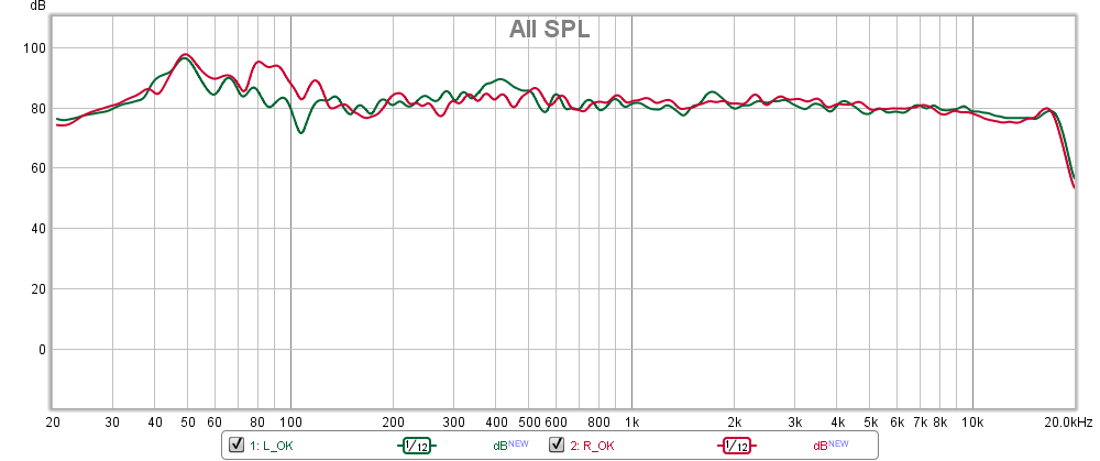

Takže po menším elaborování (prohození beden, prohození kanálů koncového zesilovače, prohození kanálů na miniDSP, mírné změny v místnosti) bych to shrnul takto: změny v místnosti (závěsy, dveře, posouvání stolku nebo osoby) nemají vliv, taky to nebyly příliš výrazné změny.
Původní měření bylo i se zapnutým EQ pro výšky (útlum -2.7 dB od 2 kHz výš).
Prohazování beden nebo kanálů koncového zesilovače nemá vliv, až prohození kanálů na miniDSP SHD se projevilo odstraněním hrbu na 2 kHz (taky jsem mírně dle REWu dorovnal hlasitosti kanálů). Že by vada výrobku? Zpět už jsem to nedával.
Taky jsem zjistil, že SHD aplikuje zesílení/zeslabení kanálů a zpoždění získané z aplikace DIRAC filtru, i když je tento filtr deaktivovaný (hodnoty vždy zobrazeny v položce routing u SHD). Jeden kanál byl totoiž stále tišší i při vypnutém filtru DIRAC, patrně SW chyba/vlastnost u SHD.
Teď jdu vyzkoušet znovu DIRAC.
Dole je nové měření jendotlivých kanálů v poslechovém místě, bez průměrování, jen vyhlazené.

Upřímně jsem nevěřil, že by byla chyba měla být v bednách, takže jsem rád, že jsem chybu celkové konfigurace odhalil. Taky to chování SHD je trochu zvláštní, ale beru to tak, že je to halt první série.
PríspevokZaslal: Št január 10, 2019 20:46:39    Predmet: Odpovedať s citátom
Zelený strom života... Jo, tak takhle vypadají slušné bedny před aplikací DRC Smile
(Je to sice v rozsahu grafu přes 120 dB, což už by některého odborníka mohlo dráždit, ale je to pěkný.)
Ke kráse chybí jen krok...

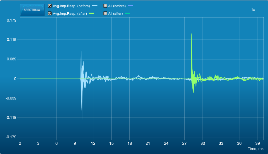

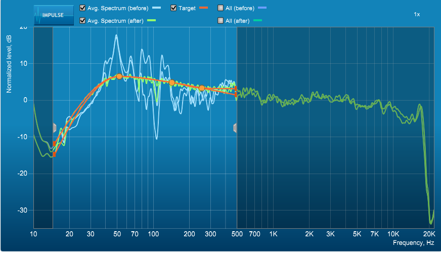

Překalibrovaný DIRAC. Při DIRAC jsou basy s menším dozvukem než bez.
 Filesize:  62.83 KB
 Viewed:  120 Time(s)
 Filesize:  100.86 KB
 Viewed:  122 Time(s)
PríspevokZaslal: Št január 10, 2019 21:28:59    Predmet: Odpovedať s citátom
Klidně to můžeš zkusit i rovně, přidat, ubrat, vůbec netvrdím, že to takhle má být nejlepší - teď už si s tím můžeš snadno hrát (nebo to zkusit vzít i celý, co to udělá)...
