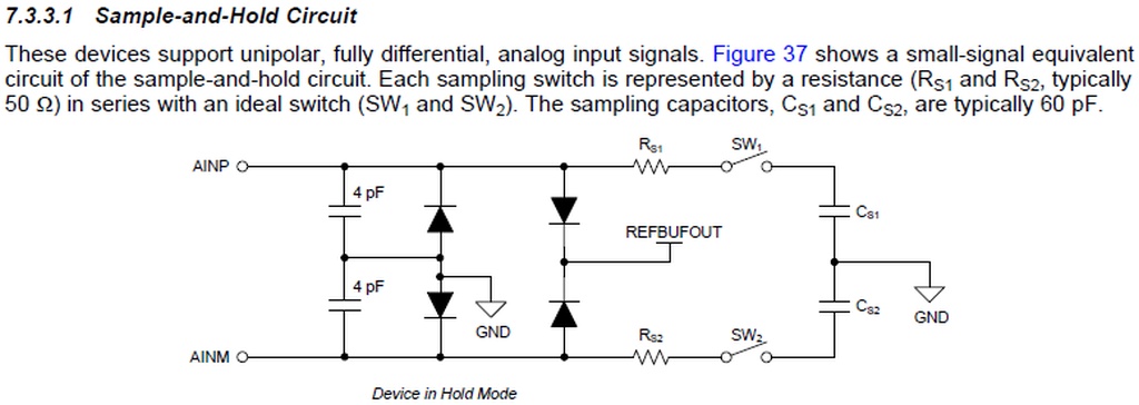

Tu je schema internej samplovacej casti cipu:
 Filesize:  89.6 KB
 Viewed:  65 Time(s)
BK
Založený: 16 december 2016
Príspevky: 723
PríspevokZaslal: Ne január 13, 2019 20:42:59    Predmet: Odpovedať s citátom
dustin napísal:
A proč si nemůžeš nejdříve nějak změřit fázové chování té zvukovky (zkalibrovat) a pak o to naměřené výsledky upravit (zkompenzovat)?
Ale ako ? Vsetky dnesne audio DAC cipy maju fazovy posun.
Preto potrebujem pouzit DAC ako keby s klasickymi rezistormi bez digitalneho filtra.
dustin
Príspevky: 4857
Bydlisko: Plzeň
PríspevokZaslal: Ne január 13, 2019 20:54:01    Predmet: Odpovedať s citátom
Tvoje vývojová deska s ADC má před ADC antialising analogový filtr na 160kHz, kompletní detaily jsou v tom PDF. Ten nebude mít fázový posun?
