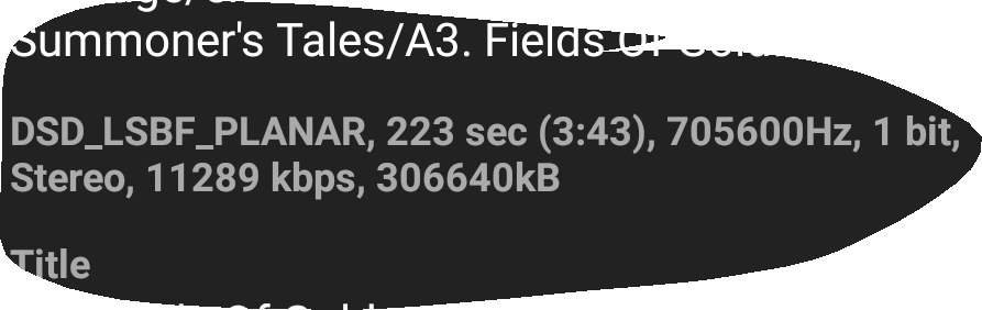

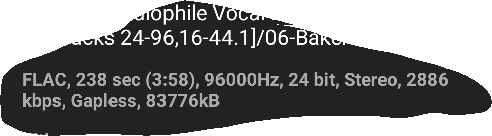

mám RP3 b+ a kartu IQaudio Pi digi+ a mam problem s prehrávaním suborov DSD a Flac vyššej kvality iné bez problemov bližšie info v prílohe.
Napajam staršie Onkyo TX-DS474. Asi zlé forum, ale ak by mi vedel niekto pomôcť alebo ma dať na správnu rovinu vedomosti pomohol by mi to ďakujem.

Podla stranok tej karty nejde zistit podporovane frekvencie:
- http://iqaudio.co.uk/hats/48-pi-digi.html
Ale 96kHz by to podporovat mohlo.
S DSD podporou po SPDIF jedine ak v prehravaci niekde povoli DoP (DSD over PCM) no to by muselo podporovat i to tvoje Onkyo, ktore to ale predpokladam nepodporuje.
A je otazne, ci podporuje vobec tych 96kHz. Pozri do navodu...

U karty uvádějí 24/192 (dole pod obrázky)
Jak píše miero - umí to AVR vůbec DSD? Rozhodně ne, je přes 20 let staré https://www.amazon.in/Onkyo-TX-DS474-Surround-Discontinued-Manufacturer/dp/B00000K1R1#customerReviews
Takže DSD do tohohle AVR fungovat nebude. Flac (tedy PCM) bude, ovšem jen do 48kHz/16. Tohle AVR používá jako SPDIF přijímač CS4226, který víc neumí http://alsa-project.org/~james/datasheets/www.cirrus.com/en/pubs/proDatasheet/cs4226-f2.pdf
Takže si tipuji, že výstup z RPi/SPDIF leze v pořádku, ale AVR se samozřejmě nechytá.

Nemůžeš si na RPi nastavit resamplování? Nevěřím, že bys poznal rozdíl, obzvláště na tomto AVR.
