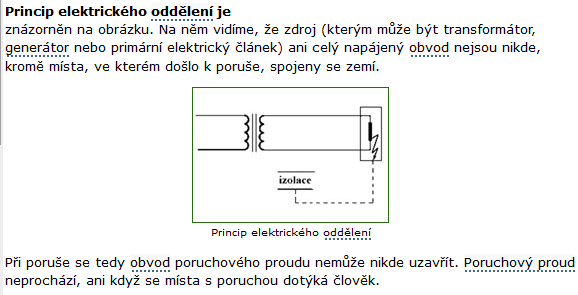

Když už se tady oháníš normama a jaký sme všichni blbci měl by si si nejprve nastudovat sám!
Jak to tak čtu je to nepochopení principu el. oddělení..........
Viz:
 Filesize:  21.2 KB
 Viewed:  237 Time(s)
 Filesize:  94.81 KB
 Viewed:  342 Time(s)
 Filesize:  47.83 KB
 Viewed:  318 Time(s)

Pokud spojím PE primáru s PE sekundáru vznikne IT soustava.
Z toho ovšem plynou další požadavky na IT síť viz ČSN332000-4-41 ed. 3 čl. 411.6, chtěl bych viděl jak je zajistíš u toho oddělováku v praxi....

2 mikipetr
Budem stručný. Kecáš blbosti. Princípom oddelenia je vytvorenie plávajúceho, od siete úplne galvanicky oddeleného napájania. Teda oddelený musí byť aj PEN. A ano, sekundárna strana musí byť na spoločnom potenciále, to je zaručené pospojovaním. Ale nesmie byť prepojená na PEN, teda na primárnu stranu.
polopate: http://www.odbornecasopisy.cz/elektro/casopis/tema/ochranne-oddeleni--13768
