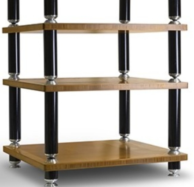

Ahoj, rozhodol som sa pre zostrojenie stolíka s ktorým mi pomôže môj známy, stolár. Rozhodol som sa pre celkom jednoduché riešenie. Stolík bude pozostávať zo 4 políc alebo poschodí, ktoré budú na sebe uložené na súboroch podložka + hrot (vid obrázok) Potreboval by som ale poradit pri vybere hrotov a podloziek v slušnej kvalite za reálne peniaze.
Za pomoc a reakcie vopred ďakujem Smile

Takéto riešenie bude mať malú priečnu stabilitu. Celú "stabilitu" bude zabezpečovať len malá styčná plocha "nožičiek" pod doskami (policami). Samotné hroty nebudú mať žiaden funkčný prínos. Vyššia stabilita by mala.
Spodná doska bude cca 10 cm nad zemou? Čo na ňu položíš?
Ja som spodnú dosku z prednej strany zakryl a dal som na ňu rozvodku (prepäťovku) a je tam schovaný "zhluk" napájacích káblov.
Skús sa zamyslieť, ako ten regál bude vyzerať a slúžiť v praxi, keď v ňom umiestniš komponenty aj s množstvom káblov, vrátane napájacích.
PríspevokZaslal: So január 26, 2019 17:30:01    Predmet: Odpovedať s citátom
Když už něco takového vyrábět, vyprdni se na hroty, ale udělej to ze silných trubek, které budou zezadu částečně vyříznuté, aby se do nich schovaly ty kabely.
Nejlépe na jedné straně napájecí a na druhé straně signálové, aby se omezilo rušení.
Hroty u komponentů jsou naprosto k ničemu.

Lukostrelci by Ťa hnali, keby si im chcel zobrať hroty. Rýchlo by si pochopil, k čomu slúžia Very Happy
Aj v "akustike" môžu mať svoj význam, napr. kontrabas, či violončelo používajú bodec.
Ale pri elektronike a nábytku sú prevažne na ozdobu. A v tomto prípade aj na úkor funkčnosti (stability).

Ahoj! Ďakujem Vám za názory. Poučil som sa a ostal som pri návrhu, ktorý som nejak svojpomocne vypracoval iba pri spodných hrotoch, ktoré by mali spĺňať zrejme iba estetickú stránku veci. Určite sa teda zaobídem aj bez nich. Chcel by som Vás ale poprosiť, ak sa nachádza niekto medzi Vami kto má vzťah k drevu alebo poznáte šikovného stolára, ktorý by bol schopný vyrobiť niečo ako je na obrázkoch s návrhom, prosím o správu Smile
Mal by som záujem aby bol stolík zhotovený z masívu (dub, možno orech), alebo z kvalitnejšej podýhovanej MDF v prípade ak by som dostal po kalkulácii s použitím masívu od stolára konečnou sumou po papuli Smile
- sivou je naznačená zadná stena z nejakej preglejky s otvormi pre vedenie káblov
- čiernou je naznačené tvrdené dymené sklo - hrúbku som do návrhu neuvádzal; neviem aká hrúbka bude potrebná
- takisto som neuvádzal ani hrúbku dreva keďže neviem aký materiál bude použitý
A ako by to malo držať pohromade? Páci sa mi toto riešenie, neviem ale do akej miery je to stabilné. https://www.youtube.com/watch?v=0SeL-Gc_xOs
Návrh: Pohľad zpredu: https://imgur.com/0DDVHZ5
Pohľad zboku: https://imgur.com/iIG8Oor
Pohľad zhora: https://imgur.com/a/S8OmrS3
-do dreva vyfrézovaná priehlbina; do priehlbiny umiestnit sklo o patricnej hrubke
Čo na to hovoríte? Vylepšili by ste niečo alebo niečo úplne nahradili?

Nie je to zlé, len nechápem to frézovanie pre sklo. Veď v nákrese je každé poschodie položené na skle. Ja by som radšej volil komplet rám z dreva a sklo by som len vsúval. Takto ti totiž spodné sklo bude niesť váhu všetkých ďalších poschodí. Nehovoriac o tom, že ak to bude zošrúbované zhora nadol, tak bude sklo poriadne napäté a pri menšom pohybe, deformácii, rámu, to môže prasknúť. Jasné, centimetrové sklo niečo vydrží, no aj tak si myslím, že je to dosť nešťastné riešenie.

Tak to je cisto iba esteticka zalezitost. Pri 1cm skle by to nemal byt problem aj ked to bude vyfrezovane.
Skor ma zaraza, ze na miestach, kam isla ta zavitovka vobec nedavali ziadnu ochranu na to sklo - vzhladom na to ako je cely stolik krivy, tak verim tomu, ze pri nejakom pohybe by to mohlo urobit minimalne losnu do toho skla ak nie aj zaprask. Pritom tam staci dat obycajnu gumennu hadicku.
Dalsia vec je to, ze cely ten stolik je dost siroky a je vidiet ako sa v strede to sklo ohyba - verim tomu, ze pri nejakom tazsiom monobloku alebo receiveri by to bolo este horsie.
Daalarna tam ma uzsiu tu skrinku, tak by to mohlo byt OK. Jedine, co bude problem ak by sa nahodou poskodilo to sklo, tak to bude dost drahe. V tom ma Soaron pravdu, ze jednoduchsie a lacnejsie je vyfrezovat drazku do dreva ako dieru do skla Wink

Ja som sa asi zle vyjadril.. chcem vyfrezovat dieru do vrchnej police drevenej aby sa tam osadilo sklo. Chcem aby gramofon stal na skle. Myslíte, že by bolo dobré aj spodnú policu urobiť z dreva?
Ak hovoríte o dierach pre tyče, ktoré držia konštrukciu, tak beriem späť. Nechcem ale iba zasúvacie police a takisto nechcem aby bocna stena pozostavala iba z jedneho velkeho kusu dreva. Ak by som casom chcel pridat nejake police bol by to problem
