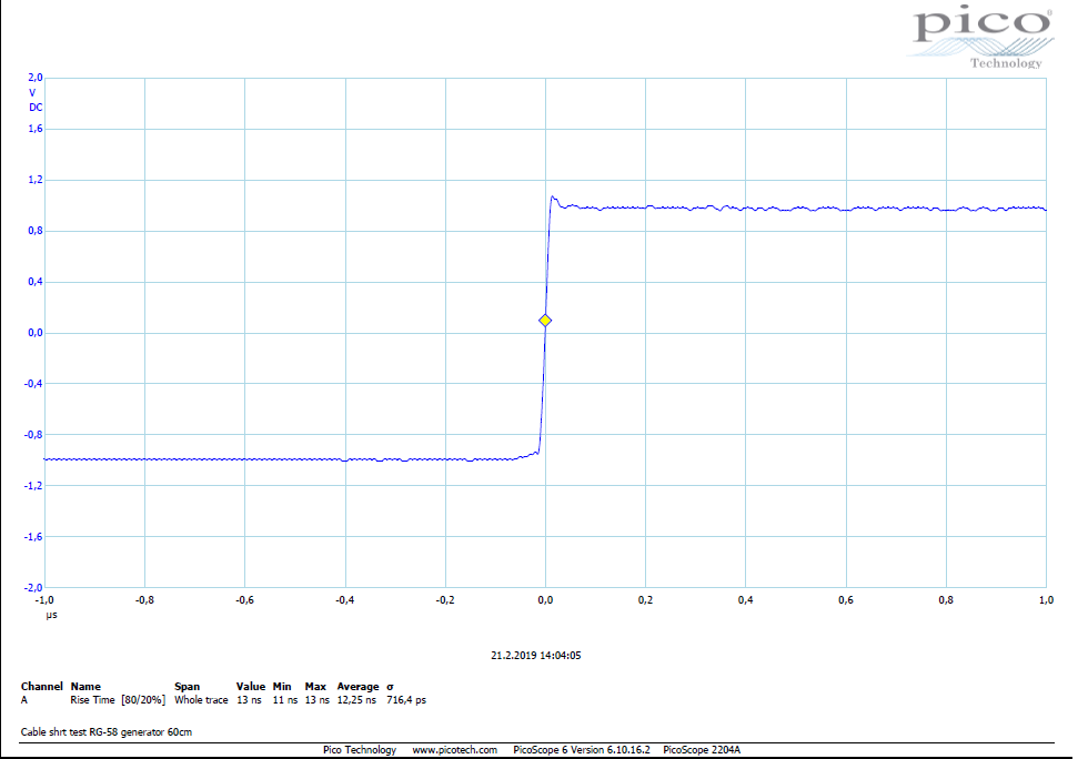

Vzhledem k “vděčnosti” kabelových témat jsem se rozhodl přispět další troškou do mlýna, tentokrát založenou výhradně na měřených datech. Subjektivních příspěvků ohledně “zvuku” kabelů je zde i na jiných fórech podle mého názoru víc než dost.
Nesymetrický kabel je při zachování pravidel technické slušnosti stíněný a optimálně koaxiální konstrukce. Střední vodič vede signál a vnější stínění by jednak zabraňuje průniku rušivých elektromagnetických polí do kabelu a tím ovlivnění signálu ve středním vodiči, jednak vytváří referenční potenciál pro přenášený signál. Na stínění kabelu by optimálně neměl být žádný úbytek napětí, jelikož takový úbytek se přímo přičítá k užitečnému signálu na středním vodiči.
Každé stínění ale má nějaký stejnosměrný odpor a nějakou indukčnost a na nich se průchodem proudu po stínění vytváří úbytek signálu. Úbytek na indukčnosti je tím větší, čím větší je indukčnost a čím rychlejší je změna proudu (di/dt). Úbytek na odporu je tím větší, čím větší je hodnota odpora. Z čehož je zřejmé, že si přejeme, aby jak indukčnost stínění, tak jeho odpor byly co nejmenší.
Linkový kabel je na obou koncích zakončený konektory. Tyto konektory přidávají k odporu a indukčnosti stínění jednak svůj vlastní přechodový odpor, jednak indukčnost jejíž velikost je závislá na způsobu, jakým je stínění kabelu spojené s konektorem. Jednoznačně nejhorší, co se týče přírůstku indukčnosti, je smotání stínění na konci do tvaru drátu a připájení v jednom bodě na tělo/plášť konektoru. Takový spoj přidává indukčnost tím větší, čím delší je smotaná část stínění a čím menší je připojovací místo k tělu konektoru. Optimální je je zachovat válcový tvar stínění a připojit/připájet je k tělu konektoru po celém obvodu stínění kabelu. Ne každý konektor ale toto umožňuje. Jak uvidíme později, zde je Achilova pata v audiu běžně používaných konektorů RCA-CINCH.
Nežádoucí úbytky na stínění kabelů též souvisí s tím, jaká zařízení propojujeme. Pokud uvnitř některého ze zařízení je spínaný zdroj (který vytváří velmi rychlé krátké napěťové a proudové špičky), pak lze očekávat nezanedbatelné úbytky na stínění, které se mohou projevit jako rušení a intermodulace v užitečném audio pásmu. Hezké měření na toto téma provedl kolega Klaus z Německa, článek lze najít na následujícím odkazu:
http://www.trinaural.de/vb3/attachment.php?attachmentid=21091&d=1550397896

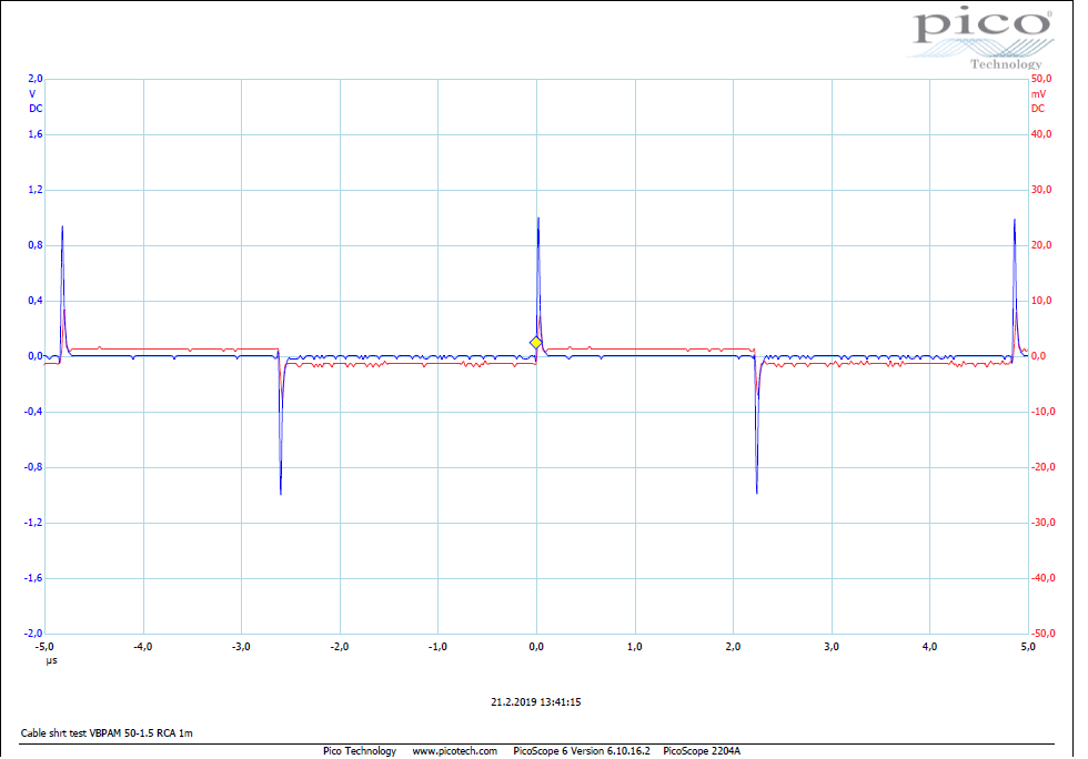

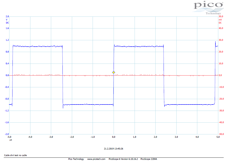

Já jsem pro měření použil zapojení, které před několika lety ukázal na slovanetu Danhard.
Generátor obdélníkového signálu V1 (s velmi strmými hranami) posílá přes odpor R1 a vazební koaxiální kabel X1 proud obdélníkového průběhu o amplitudě V1/R1 do stínění měřeného kabelu X2. Kanál č. 1 osciloskopu (modrá stopa v měřeních) zobrazuje úbytek napětí na stínění měřeného kabelu X2. Úbytek má induktivní a odporovou složku. Induktivní složky jsou modré kladné a záporné krátké špičky v měřeních. Odporová složka je ustálená hodnota, zde zpravidla ve zlomcích milivoltů. Induktivní složka je u linkových kabelů vždy podstatně větší, než odporová.
Kanál č. 2 (červená stopa) ukazuje napětí na výstupu měřeného kabelu X2, střední vodič proti stínění. Střední vodič kabelu X2 snímá přes odpor R2 napětí na vstupu stínění kabelu X2. Jelikož koaxiální kabel je kabel a ne pouze R-L-(C) obvod, nejsou průběhy v kanálech č.1 a č.2 shodné. Nás zajímá hlavně průběh na vástupu kabelu X2, tj. kanál č.2, červená stopa. To je to, co by “viděl” korektně připojený audio komponent.
V prvních obrázcích ještě přidám průběh napětí z generátoru (je to obdélník o kmitočtu něco přes 200kHz a amplitudě 2Vš-š, do kabelu tedy “posílá” obdélníkový proud o amplitudě 40mAš-š (š-š = špička – špička), poněkud zmršený impedancí stínění měřeného kabelu. Náběh napěťového obdélníku ukazuje další obrázek.

PríspevokZaslal: Št február 28, 2019 15:43:20    Predmet: Odpovedať s citátom

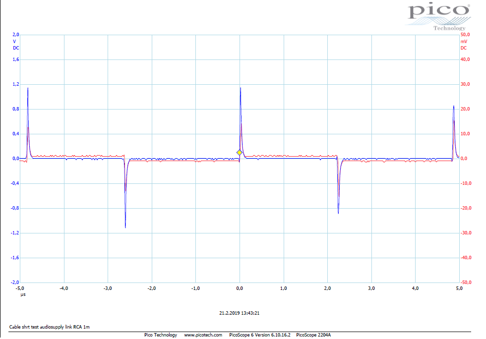

První měření jsou provedená na kabelu VBPAM 50-1.5 délky 1m, zakončeného jednou konektory BNC a podruhé konektory RCA. Na měření z kanálu č.2 (červená stopa), si povšimněte mnohem menší induktivní špičky při použití konektorů BNC. Je to tím, že kontinuita koaxiálního kabelu je s konektory BNC se stíněním krimpovaným po celém obvodu mnohem lepší, než s konektory RCA, kde nelze zajistit kvalitní připojení stínění po celém obvodu.

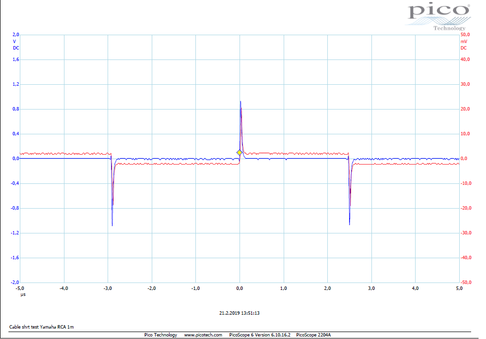

Další měření jsou provedená na “tkaničkách” délky 1m, konektory RCA, tkaničky dodávané výrobci audio komponent. Na výrobce jedné z nich si nepamatuji, druhá je příslušenství zesilovač Yamaha AX-396. U Yamahy si můžete povšimnout i značné odporové složky, výjimečně velké mezi všemi měřenými kabely.

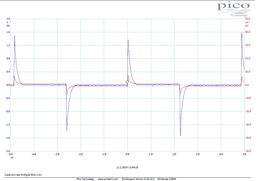

Dalším měřeným kabelem je ProfiGold délky 1.5m, konektory RCA. Zajímavostí tohoto kabelu je, že na obou koncích má napevno feritové válce, které mají přispět ke snížení VF rušení. Jejich vliv je v měření vidět na impedanci stínění (modrá stopa) i na výstupu (červená), kde docela účinně přispívají ke snížení induktivní špičky ve výstupním signálu.

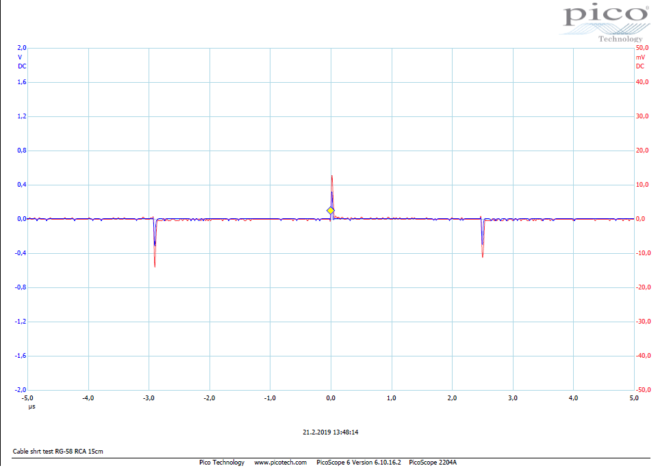

Dále je ukázaný krátký (15cm) kabel RG-58 zakončený levnými konektory RCA, které umožňují jen jednobodový kontakt pro stínění. Jak vidíte, krátká délka kabelu nepomůže. Přesto, že odporová složka je minimální, induktivní špička na výstupu je dost velká.

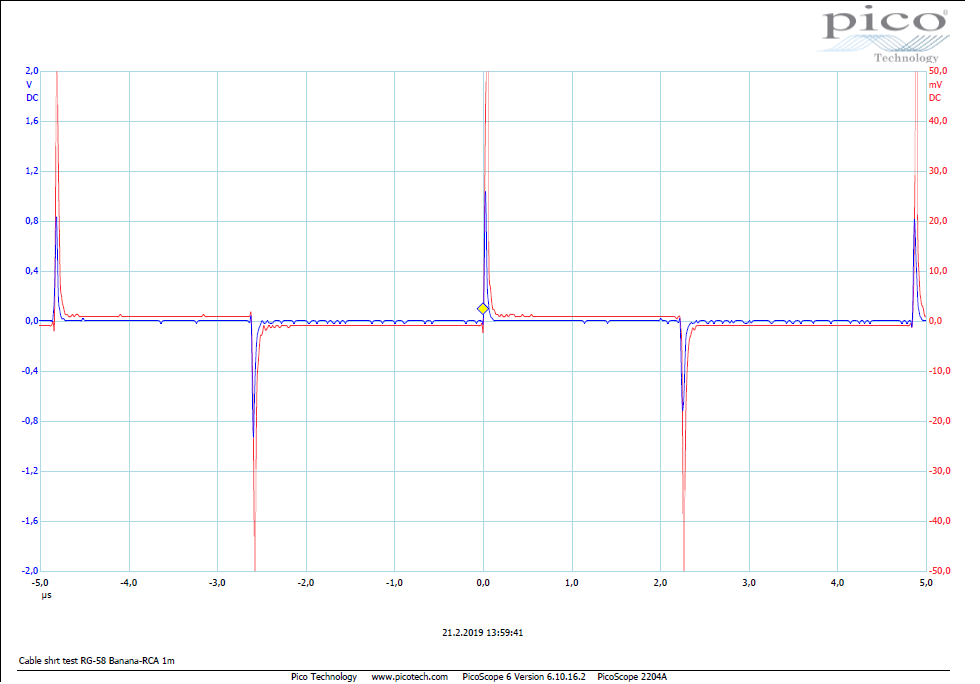

Další “odstrašující” konstrukce kabelu je na jedné straně RCA a na druhé banánky. Jde o RG-58 délky 1m. Použití přechodu drátem na banánek znamená velkou vloženou indukčnost a největší induktivní špičky na výstupu ze všech měřených kabelů.

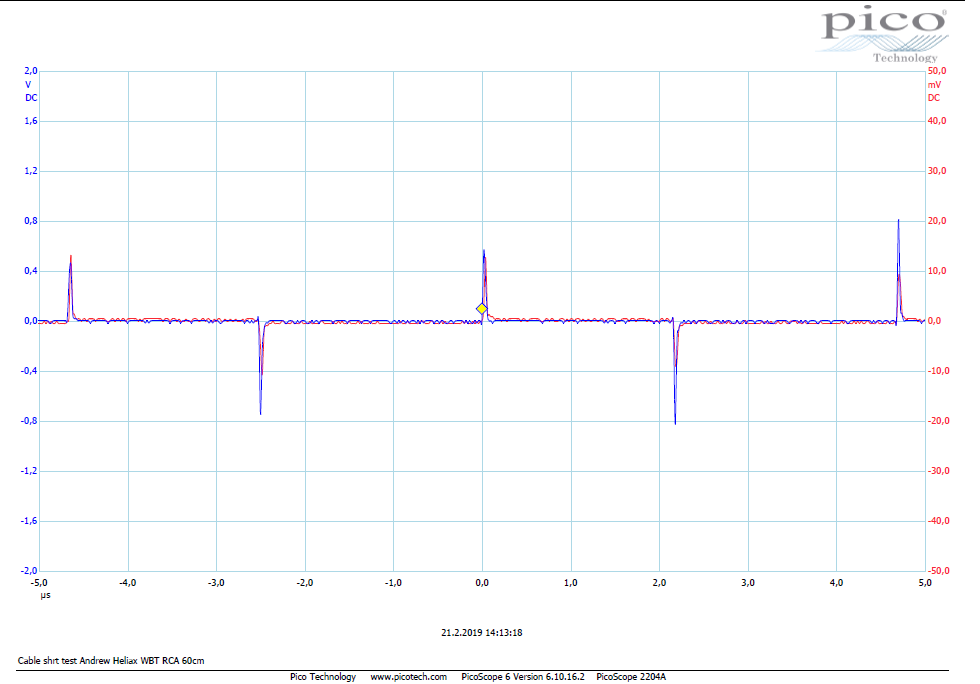

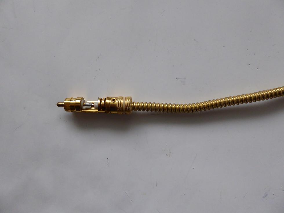

Poslední kabel je “legenda”, Andrew Heliax délky 60cm, pozlacený, s konektory WBT. Odporová složka je sice malá, ale induktivní složka na výstupu je horší, než pro VBPAM 50-1.5 1m s konektory RCA a samozřejmě výrazně horší, než pro VBPAM 50-1.5 1m s konektory BNC za 1 EUR.

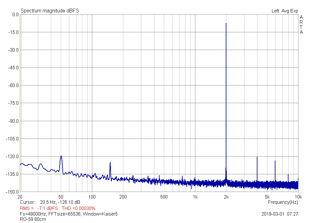

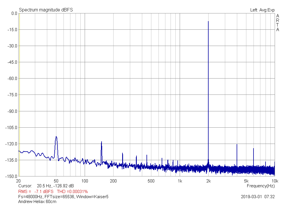

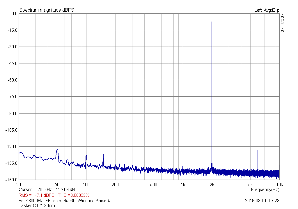

Měření v audio pásmu
Takže kromě měření na rychlých jevech přidávám ještě měření v audio pásmu.
Sestava: DacMagicPlus napájený z AC/DC adaptéru ==> RCA testovaný kabel ==> ADC karta USB X-Fi HD ==> USB do stolního PC třídy I.
To je vcelku běžný případ, kdy z převodníku napájeného z jeho síťového adaptéru se nesymetrickým kabelem přenáší signál do komponentu třídy I.
Vše jsou kabely zakončené RCA konektory, jinak to ani nejde, když na komponentech jsou RCA.
1. sada měření zahrnuje kabely:
- Tasker C121 30cm
- tkaničku Yamaha 1m
- RG-59 80 cm
0dBFS odpovídá 0.7Vrms.
 Filesize:  46.37 KB
 Viewed:  244 Time(s)
 Filesize:  46.33 KB
 Viewed:  240 Time(s)
 Filesize:  45.97 KB

V dalším měření jsou:
- ProfiGold 1.5m
- Andrew Heliax s konektory WBT

PríspevokZaslal: Pi marec 01, 2019 08:01:39    Predmet: Odpovedať s citátom
Poslední měření je opět s RG-59 80cm a před zdroj DacMagicPlus je předřazený izolační transformátor 230/230V.
Závěry jsou 2:
1) nesymetrické propojení s komponentem ve třídě I je problém
2) spínací napájecí adaptéry jsou problém. Např. i zdroj pro jinak kvalitní RME ADI. Šetří se na tom, jak to jde.
 Filesize:  46.19 KB
 Viewed:  264 Time(s)
PríspevokZaslal: Pi marec 01, 2019 08:49:34    Predmet: Odpovedať s citátom
Asi jedno z posledních měření, kabel RG-58 délky 15cm a jednou s izolačním trafem a podruhé bez. Těch 15cm s RCA se dá akceptovat i bez trafa.
Ve všech případech vycházejí nejlíp klasické koaxiální kabely jako RG-58 a RG-59.
Ve všech případech byl DAC signálově buzený z optiky Toslink, takže neexistovala "zemní smyčka". Ta vznikala jen přes napájecí adaptér ve třídě II, kapacitně.
Nečekal jsem, že až tak bídně dopadne kabel Andrew Heliax.

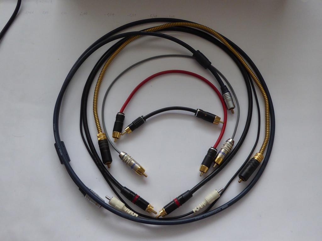

Ještě obrázek z kabelářského hájendového ráje Wink Very Happy

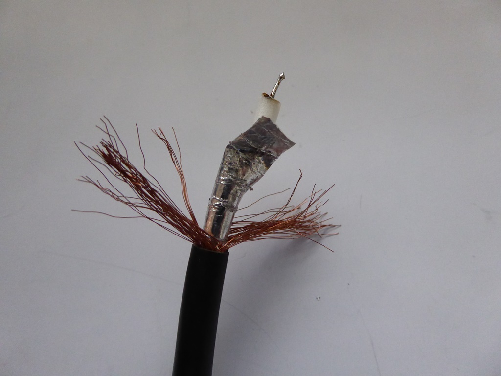

Jeden z kabelů, které mohu doporučit jako linkový nesymetrický je RG-59 se stíněním opletem a fólií. Vyhověl ale i typ bez fólie.
