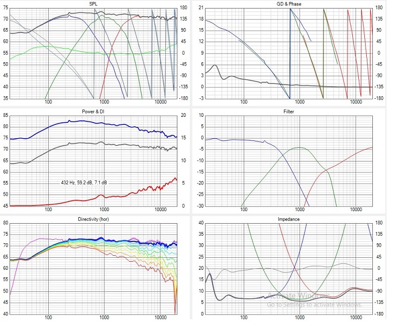

ahojte,
Chcel by som Vám ukázať projekt ako inšpiráciu pre ostatných aby sa nebáli prispieť do DIY sekcii reprosústav a tým sa pochválili čo kto postavil alebo dal niekomu postaviť.
CZ a SK komunita je veľká a určite aj nápadov je veľa. Je skvele čítať projekty ľudí a vidieť rôzne kombinácie meničov a tvarou ozvučníc ktoré môžu slúžiť aj ako odrazový mostík k budúcim projektom a tak sa podeliť o skúsenosti s komunitou.
Projekt vznikol na základe môjho podnetu kde som chcel vymeniť ozvučnicu a poprípade vymeniť aj výškový reproduktor. Meniče boli použité z projektu od Troelsa TJL-3W kde kabinet som vyrobil ja (amatérska robota).
Po sérii konzultácii s Kocour (https://pkaudio.webnode.cz) sme vybrali výškový reproduktor Seas DXT ktorý doplnil stredový Seas W12 a basový Seas W18 z rady excel.
Následne sme sa dohodli na tvare ozvučnice ktorá bola otestovaná na projekte Illu3.
Výrobu ozvučnice zabezpečil Kany na vysokej úrovni prepracovanej do najmenších detailov. Otvor na spodku ozvučnice pre lepšie vsadenie výhybky, predpríprava na nožičky, skosenie hrán za basom a stredom a samozrejme prvotriedne dyhovanie.
Chcem poďakovať Kocourovi aj Kanymu za trpezlivosť pri tomto projekte kde im patrí veľká v vďaka za čas strávený na projekte.
A na záver. Hrajú výborne nič viac nič menej.

Seas, jj, tyhle Seas vyskace me tez hodne odrazuji. Aniz bych je slysel, tak se mi pocitove nelibi skoro zadny z jejich vyskacu. Vubec celej Seas nejak zamrzl. Slysel jsem vlastne jen T29 Crescendo u sebe, a nejak mi to nic nerikalo. DXT jsme vybrali prave kvuli tomu co nabizi, a ze vsech Seas vyskacu mi dava nejvice smysl. Navazani smerovek na W12 pekne, moznost delit relativne nizko tez, kvuli orezani zkresleni W12 nad 2k. Skoda ze podobne vyskace nedela Scan Speak nebo SB, to by byly automaticky me oblibene vyskace.

Bedny byly u me a meril jsem to, Miso pak "jen" kompletoval vyhybku a doladil urovne na ucho.
