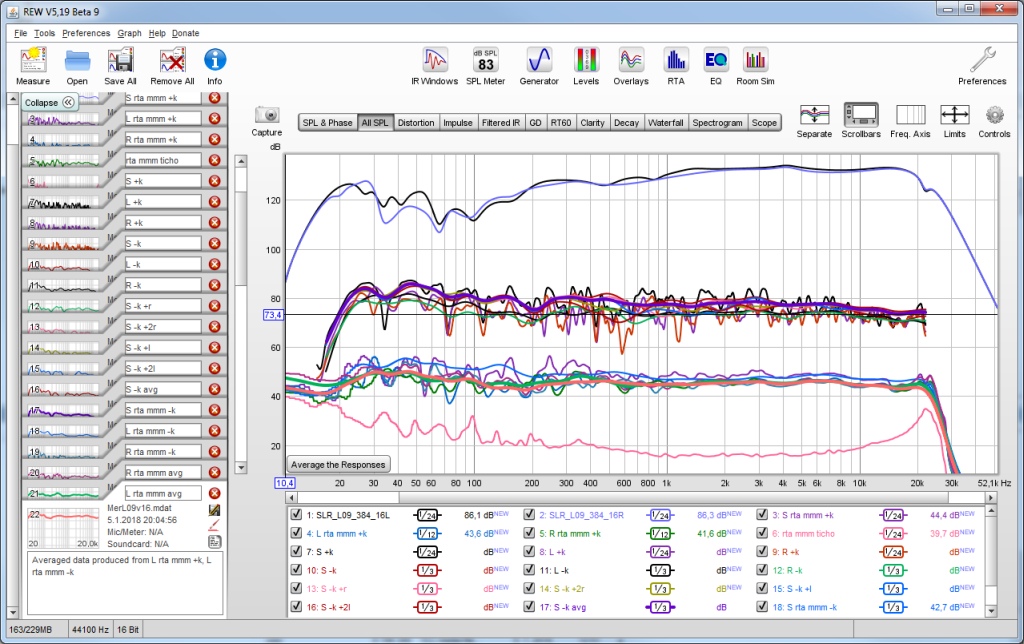

Po prvých skúsenostiach s meraniami a tvorbou filtrov (za 2 roky som spravil vyše 100 meraní a vytvoril cca 40 verzií filtrov) som si overil, že pomocou DRC je možné dosť podstatne vylepšiť posluch hudby v domácich podmienkach. Ako podstatnú pomôcku v tejto oblasti pokladám aj použitie subwoofrov, takže som ich postupne doplnil a teraz využívam 3 suby. Doplnil som si aj výbavu pre meranie (viď prvý príspevok vlákna). Aj nástroj, ktorý som si vybral pre meranie (REW) sa celkom aktívne vyvíja. Bolo doplnené prepojenie na rePhase, ktorý som tiež začal používať, keďže pre nový DAC som chcel používať frekvenciu 384 kHz a REW v tej dobe ešte numožňoval generovať filtre pre túto frekvenciu. Aj to už je v REW od polovice januára 2018 doplnené. Za posledné 2 roky som už spravil menej meraní i filtrov (cca 20/8 ), za posledného pol roka dokonca už len jeden, ale to je spôsobené aj tým, že s výsledkom som už natoľko spokojný, že nepokladám za potrebné to ešte vylepšovať. Pri kontrolných meraniach filtrov som začal využívať mierne modifikovanú metódu MMM(Moving Mic Measurement) - link mi poskytol MaBat, ktorá výrazne šetrí čas. Pre porovnanie prikladám merania a spektrogram ľavého kanála s filtrom spred dvoch rokov(I07) a aktuálne používaného(L09v16):
 Filesize:  249.22 KB
 Viewed:  403 Time(s)
 Filesize:  141.59 KB
 Viewed:  367 Time(s)
 Filesize:  160.28 KB
 Viewed:  365 Time(s)

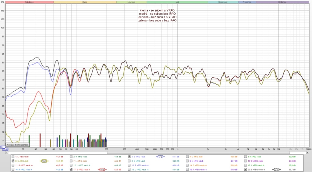

PríspevokZaslal: Pi január 10, 2020 19:22:12    Predmet: info Odpovedať s citátom
Konečne u mňa nastal ustálený stav a ja si len užívam počúvanie. Za posledných 11 mesiacov som už meral len 4 krát, aj to preto, že som menil PC, TV a v súvislosti s tým aj presúval difúzory. A mali sme aj odstavenú elektrinu pre revíziu, tak som musel skontrolovať a nastaviť suby. Posledné meranie je skoro zhodné s tým zpred roka a vyzerá, že už to tak aj dlhodobo ostane.
 Filesize:  203.49 KB
 Viewed:  437 Time(s)
 Filesize:  191.9 KB
 Viewed:  352 Time(s)

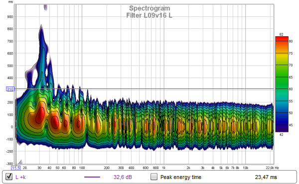

PríspevokZaslal: Pi máj 22, 2020 06:08:57    Predmet: Odpovedať s citátom
V rámci viacej voľného času počas posledných mesiacov prišlo ešte k miernej úprave filtra (trochu menej basov a vyrovnanejšia fr. charakteristika):
 Filesize:  130.15 KB
 Viewed:  247 Time(s)
 Filesize:  203.07 KB
 Viewed:  244 Time(s)

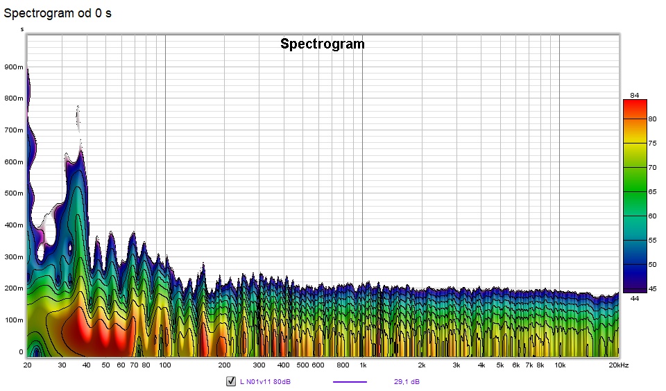

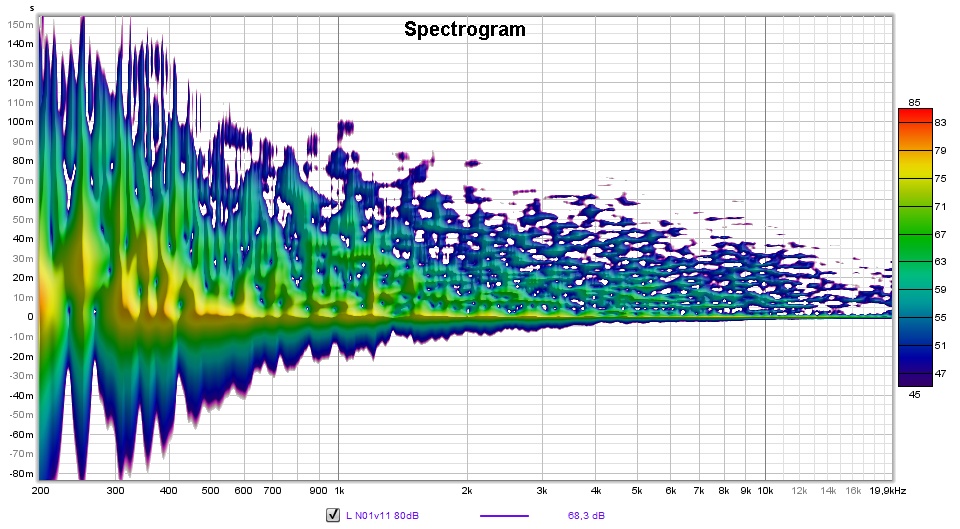

PríspevokZaslal: Pi máj 22, 2020 07:41:59    Predmet: Odpovedať s citátom
Na těch obrázcích "spectrogram", co je za veličinu na svislé ose a co znamenají barvičky od 33 do 73 ?
Vodorovná osa je frekvence, to je jasné, ale vůbec netuším, o čem ten obrázek vlastně vypovídá.
Bylo by možné přidat nějaké stručné vysvětlení, co se to naměřilo ?
mrba
Založený: 09 máj 2014
Príspevky: 1261
PríspevokZaslal: Pi máj 22, 2020 08:29:22    Predmet: Odpovedať s citátom
V stručnosti ide o pohľad zvrchu na vodopády, kde úrove sú oznáčené farbou, na zvislej osi je čas. Podrobnejšie tu: https://www.roomeqwizard.com/help/help_en-GB/html/graph_spectrogram.html#top
PríspevokZaslal: Pi máj 22, 2020 08:53:09    Predmet: Odpovedať s citátom
Co znamenají záporná čísla na časové ose ? Jak může něco hrát "pozpátku" tedy dřív, než přijde budicí signál ?
mrba
Príspevky: 1261
PríspevokZaslal: Pi máj 22, 2020 08:57:07    Predmet: Odpovedať s citátom
Ide o výpočty, závislosti od parametrov, presnosť... Žiaľ presnú odpoveď neviem. Ak prečítaš podrobne celý help, možno to tam bude. Alebo možno sa nájde niekto, kto to po matematickej stránke dokáže zrozumiteľne vysvetliť.

PríspevokZaslal: Št jún 25, 2020 14:27:49    Predmet: Odpovedať s citátom
Žiaľ nikto, kto by vysvetlil, sa nenašiel, tak ešte verzia pre opa :
 Filesize:  227.47 KB
 Viewed:  300 Time(s)

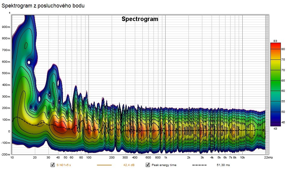

PríspevokZaslal: Pi jún 26, 2020 08:13:01    Predmet: Odpovedať s citátom
To je meranie v jednom bode, alebo to mas priemerovane z viacerych okolo posluchoveho miesta?
mrba
Príspevky: 1261
PríspevokZaslal: Pi jún 26, 2020 10:40:56    Predmet: Odpovedať s citátom
V jednom bode. Neviem, ako by sa dal spraviť spektrogram z priemerovaného merania.

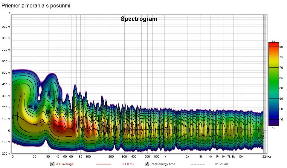

Príspevky: 6070
PríspevokZaslal: Pi jún 26, 2020 13:47:46    Predmet: Odpovedať s citátom
Dá sa robiť priemer z dvoch meraní (A+B/2)na karte All SP L& Impedance. Postupne pridať všetky merania do celkového priemeru. Z neho zobraziť priemernú impulznú odozvu, vodopád,spektogram..Síce trochu nepohodlné, ale ide to.
mrba
Príspevky: 1261
PríspevokZaslal: Pi jún 26, 2020 15:47:57    Predmet: Odpovedať s citátom
Ďakujem. Bol som v tom, že po "trace arithmetics" sa waterfall, spectogram a iné už nezobrazujú. Na niektorom som vyskúšal, neišlo a ďalej som už neskúmal Sad Výborná správa Smile
mrba
Príspevky: 1261
PríspevokZaslal: Pi jún 26, 2020 17:43:01    Predmet: Odpovedať s citátom
Tak pre porovnanie pridávam spektrogram z posluchového bodu a priemerovaný z posunov okolo posluchového bodu (z ôsmich meraní)
 Filesize:  180.88 KB
 Viewed:  211 Time(s)
 Filesize:  255.23 KB
 Viewed:  214 Time(s)

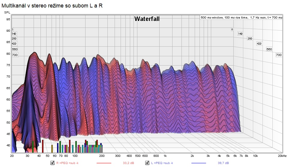

PríspevokZaslal: Št október 08, 2020 20:37:00    Predmet: Multikanál Odpovedať s citátom
Po osamostatnení stereozostavy zostal receiver v podstate len na ozvučenie TV a prepínanie jeho vstupov. Gramo ani CD/DVD som za posledné 2 roky už vôbec nepoužil. K AVR som používal len 2 predné a 2 zadné staršie reprosústavy. Omnoho lepší zvuk ako z televízie, ale na počúvanie hudby to nebolo úplne ono. Ani sledovanie filmov či seriálov nebolo úplne to pravé. A keďže v období koronakríz som začal častejšie pozerávať ako filmy, tak i koncerty z youtube či webov orchestrov, rozhodol som sa multikanál doplniť o centrálne repro i subwoofer a multikanál rozšíril zo 4.0 na 5.1. Prínos počuteľný pri filmoch i koncertoch.
 Filesize:  247.11 KB
 Viewed:  226 Time(s)
 Filesize:  227.05 KB
 Viewed:  278 Time(s)
 Filesize:  176.58 KB
 Viewed:  212 Time(s)
