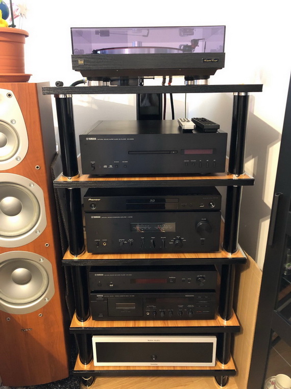

Tak rozmietnene to mam podla foto. Je mi jasne, ze keby som to umiestnil na ine miesto v miestnosti, mozno by to stratilo ruchy uplne. Uvidim ako to dopadne v studiu s novou prenoskou.

Sendy Hifi expert
Založený: 29 november 2008 Príspevky: 1540 Bydlisko: Severný Moravistan
Zaslal: Ut jún 11, 2019 08:15:20 Predmet: |
| Stefan31 napísal: | Kamarát mal podobný problém, po pootočení grama voči zosilňovaču sa brum stratil - nemohol byť ani na zosilňovači, pootočenie bolo cca 90 st.
Stefan31 |
To je jiný problém, do přenosky (a pochopitelně i kabeláže atd.) se asi indukovalo rozptylové mag. pole síťového trafa zesilovače, nejlépe lze odstranit vzdáleností a polohou. Jemu to chytá brum kapacitní vazbou.
