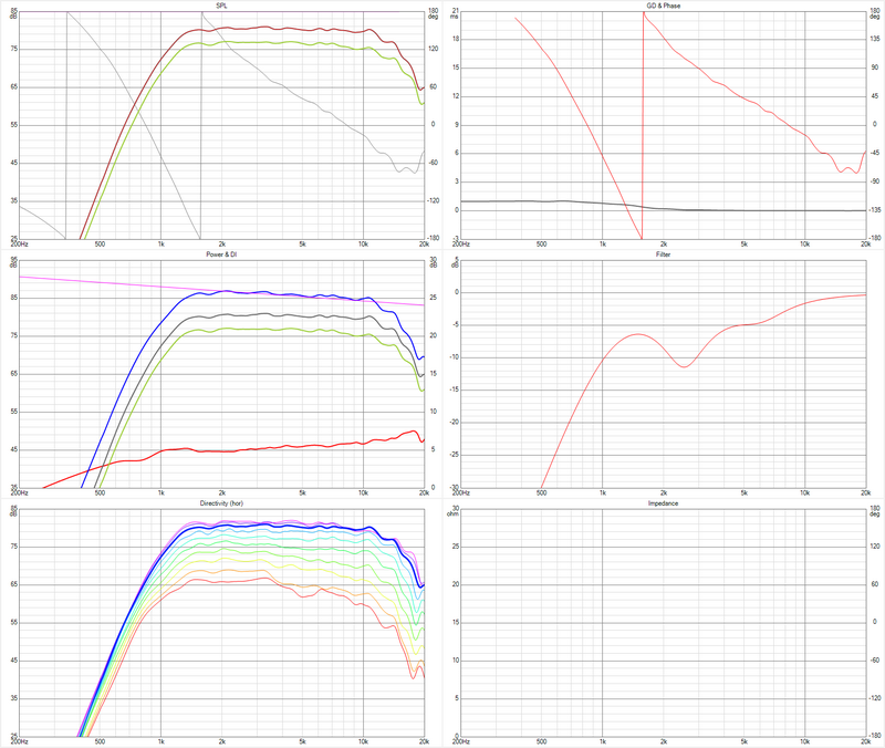

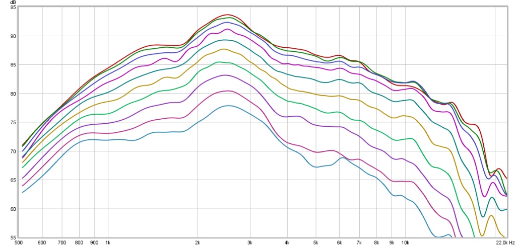

napriklad tato
 Filesize:  69.7 KB
 Viewed:  164 Time(s)
PríspevokZaslal: Št november 07, 2019 19:27:01    Predmet: Odpovedať s citátom
No zas je třeba dát pozor na výpočetní defekty. Občas jsou tam takovéhle zuby a zoubky, ale to jde ještě docela dobře poznat. Tohle bych považoval v reálu za hladké. Obecně pomáhá zjemnit tu síť a provést výpočet pro víc frekvenčních bodů (vše tam lze nastavit), ovšem za cenu podstatně delšího výpočtu.

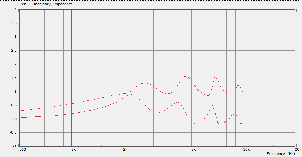

Projev problémů na akustické impedanci by vypadal třeba takhle -

...jenže tomu odpovídá tohle (pro zajímavost):

Chapem dakujem za vysvetlenie cenim si to

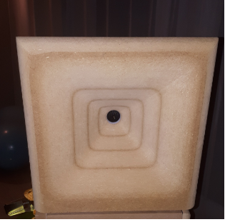

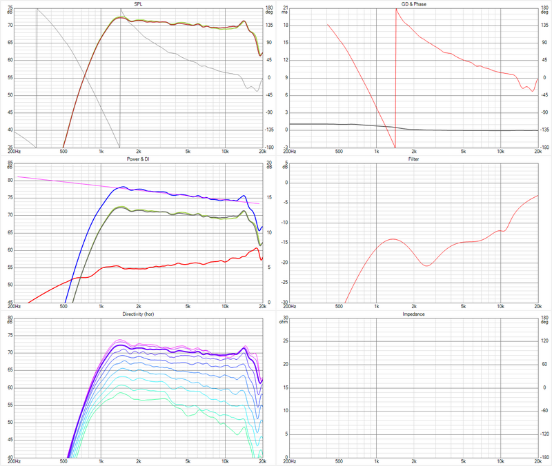

nove wg

Tak to vypadá slušně. Co je to za driver?

ustenie neni dokonale je tam co zlepsovat ale je to lacne frezovanie predpokladam ze finish by mal byt lepsi. Nechat tak alebo nieco skusit este?

Sice to nad 10k rychle vadne, ale to pod tim je ok...
Edit : uz to vidim, driver tedy 18Sound NSD1095N.

Nic mě nenapadá, tohle je výborný. Je to zjevně ještě vyhlazený a chtělo by to změřit čistěji, ale lepší už to asi těžko bude.
"Vadne" to, protože to nesměruje. Není problém to ekvalizovat, takhle už by to IMO mělo být OK.

PríspevokZaslal: Po november 18, 2019 21:49:25    Predmet: Odpovedať s citátom
ano je to vyhladene na 1/12 a merane pri 4.3ms v izbe. Finish sa bude merat vonku ak to pocasie dovoli a okno bude cca 7ms

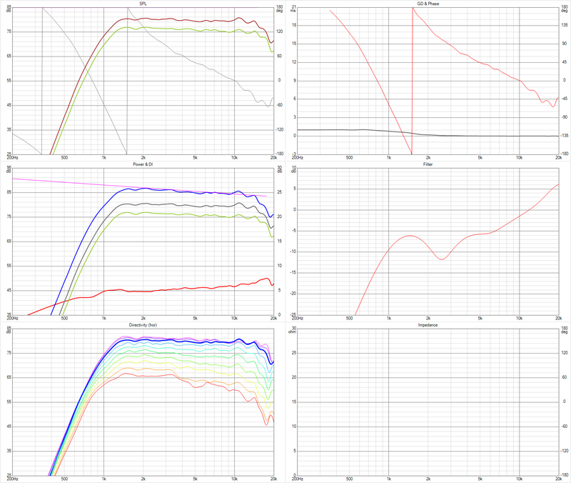

...trochu "boostu" na top-endu...

Jinak jeste rychla simulace Misogova ATH s vice zatlumenym driverem po vzoru filtru STH12...jsou to 3x RLC cleny (aka notch filtry na 2.6k/Q=2.2, 7.2k,Q=1.34 a 11k Q=4.9).
Pak ten vrsek jede do 15k uplne v pohode...

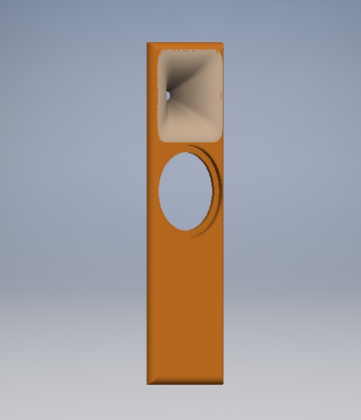

a ide sa vyrabat cela v pocte 2ks. Chce sa niekto pridat?
Predpokladana cena cela je 100e
Pockam do 22hodiny

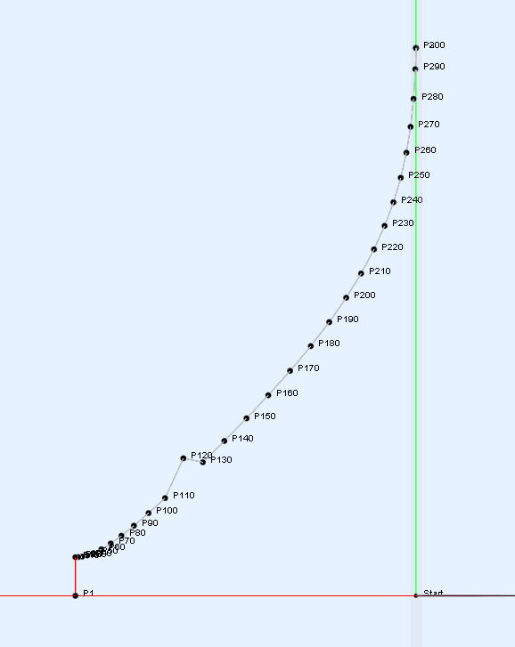

PríspevokZaslal: Ne november 24, 2019 20:56:54    Predmet: Odpovedať s citátom
nove wg s pozmenenymi datami na ceste meranie coskoro.
ThroatDiameter = 25.4 ; [mm]
ThroatAngle = 27 ; [deg]
Coverage_Horizontal = 85 ; [deg]
Coverage_Vertical = 85 ; [deg]
Depth = 95 ; [mm]
Depth.ConicSectionPart = 0.2 ; 0.5
Shape = raw2rect ; raw | raw2rect
Shape.FixedPart = 0.2 ; 0.2
Shape.CornerRadius = 35.0 ; [mm]
SEExp = 8 ; superellipse exponent
Total width x height = 260 x 260 mm (10.2 x 10.2")
