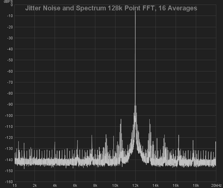

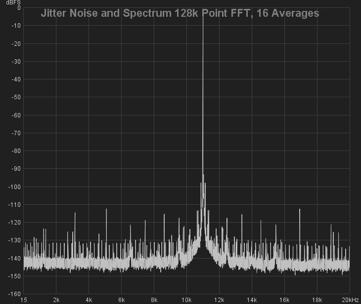

Mam par merani a zisteni:
- pouziva to hodiny odvodene z HDMI hodin takze:
-- jitter pre 44100fs a 48000fs je rozny
-- jitter zavisi i na pouzitej grafickej karte (resp. u integrovanych zrejme i na zakladnej doske a procesora)
- vysledok tiez zavisi od HDMI audio ovladaca grafickej karty, napriklad v linuxe s Radeon HD 5450 (free ovladac) funguje dobre akurat fs 48000Hz a pri prehravani ostatnych samplovacich frekvencii nesedi frekvencia prehravaneho tonu
Merana s uplne vypnutym potlacenim jitteru na ES9018. Mozno to dam casom i na ASR, tak format podobny aky je tam. Co bolo merane je v nazve suboru.
PríspevokZaslal: Pi november 22, 2019 09:35:02    Predmet: Odpovedať s citátom
44100fs
 Filesize:  32.38 KB
 Viewed:  221 Time(s)
PríspevokZaslal: Pi november 22, 2019 09:35:46    Predmet: Odpovedať s citátom

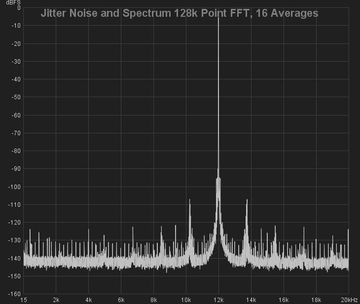

A este zaujimave zistenie pre mna, ze postupne zvysovanie DPLL jitter eliminatora na ES9018 postupne zlepsuje jitter az na takuto uroven pri max. nastaveni (a zatial mi unika, preco sa to vobec da nastavovat, ked na mex. je najlepsi).
 Filesize:  29.96 KB
 Viewed:  211 Time(s)
PríspevokZaslal: Pi november 22, 2019 09:45:26    Predmet: Odpovedať s citátom
Nezvětšuje to zpoždění signálu, nebo čas zachycení PLL smyčky ? Vypadá to, jako by se prodlužovaly časové konstanty PLL a tím se to srovnalo.
On i ten název by tomu odpovídal - DPLL - Delay PLL
dustin
Príspevky: 4898
Bydlisko: Plzeň
PríspevokZaslal: Pi november 22, 2019 09:55:40    Predmet: Odpovedať s citátom
DPLL je digital PLL, narozdíl od analogové PLL.
PríspevokZaslal: Pi november 22, 2019 11:19:55    Predmet: Odpovedať s citátom
Hm, ale nejaky bandwidth sa tam tym nastavuje. A maximalna "hodnota" je tam 64*128 = 8192 nech to znamena cokolvek. A pre SPDIF je vraj[1] ta hodnota este 64x vacsia nez pre I2S.
O ziskavani hodin z SPDIF pisali[2] k ES9008 toto:
The SPDIF interface is more complex than the DSD and I2S since it must first derive the embedded clock in the bi-phase encoded data. In fact, experience with many forms of SPDIF decoder suggest that most fail in the presence of high jitter due to the lack of robustness in the clock recovery process. To avoid this potential problem the Sabre SPDIF interface avoids having to extract the clock at all: decoding is done using a method that does not require an explicit measure of the clock frequency. Specifically, the digital input is first corrected for 50% duty cycle by means of a discrete digital delay line that is able to delay either the positive edge or the negative edge of the signal such that after this delay line the signal is at 50% duty cycle. Thereafter an assessment is made of the width of each pulse based on its relation to recently seen pulse widths and a decision circuit assigns each a width of 1, 2, or 3 units. A state machine then operates on the assigned widths in succession; this state machine is searching for the block boundaries and the bit states. The state machine makes no attempt to re-time or otherwise decode the clock – it simply “time stamps” the event and passes it to the downstream processor. Using this method the SPDIF interface is able to accommodate 50nS of random jitter and 200nS of sinusoidal jitter in the incoming data.
