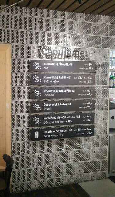

PríspevokZaslal: Št december 05, 2019 18:44:04    Predmet: Odpovedať s citátom
Tak este jeden... :)
 Filesize:  139.62 KB
 Viewed:  252 Time(s)

PríspevokZaslal: Št marec 12, 2020 05:29:09    Predmet: Odpovedať s citátom
Taky jsem si všimnul difuzorů na klipech od Post Modern Jukebox. Mimochodem měli skvělý koncert v Brně, kde je i parádní koncertní síň s dobrou akustikou.
Bohužel ale ty difuzory nejsou nicmoc, spíš nic. Jak má difuzor vypadat se dočtete u mě na stránkách.
V zásadě se tady shodneme, že nějak něco rozptyluje všechno, tedy i poblitá zeď je akusticky lepší než čistá zeď. Ale vtip je v tom, že 99% všech prodávaných difuzorů nemá ani činitel difuze lepší než 0,5, takže se to ani správně nedá nazvat difuzor. Bavme se o tom, že difuzor má rozptylovat a to tak, že rovnoměrně do všech směrů (nejlépe s vyjímkou úhlu dopadu) a stejně v širokém frekvenčním pásmu. Nejlepší je samozřejmě vůbec žádný činitel difuze neuvádět, to se pak výborně prodává Very Happy.
Jinak tady skončíme u typické věty "ale tak je to lepší než nic." O tom řešení akustiky není. Lze to udělat přímočaře, akusticky efektivně a zároveň ekonomicky. Ďábel vězí v detailu a bohužel na všechny zdánlivě jednoduché návody a postupy můžete rovnou zapomenout, ty jsou 30 let pozadu s vývojem. Musí se to udělat pořádně, návrh, simulace, návrh simulace a znova třeba 1000x, výroba, měření, nové kolo simulací, nová výroba, nové měření a dotáhnout to do detailu. V tom je kunšt.
