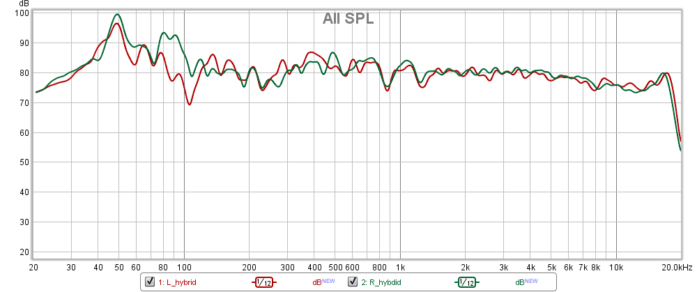

PríspevokZaslal: St január 16, 2019 17:26:47    Predmet: Odpovedať s citátom
Ještě měření v poslechovém místě s hybridní verzí, pasivní filtr+miniDSP, jsou tam mírné propady cca na 860 a 1260 Hz.
