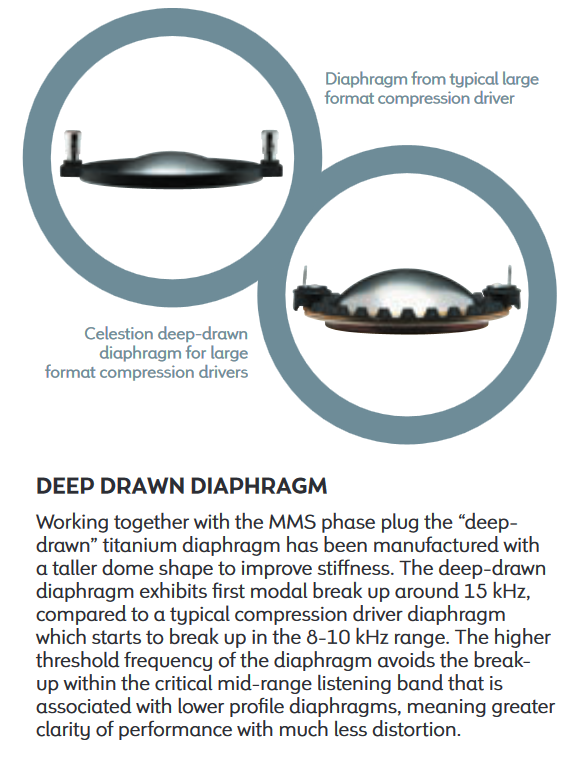

PríspevokZaslal: Ut marec 17, 2020 20:23:23    Predmet: Odpovedať s citátom
Celestion - taky dělají tohle:
(např.: https://celestion.com/product/204/cdx11740/ , https://celestion.com/product/47/cdx11720/)
https://celestion.com/files/brochures/Pro_Speaker_Catalogue.pdf
 Filesize:  148.68 KB
 Viewed:  171 Time(s)

PríspevokZaslal: Ut marec 17, 2020 21:20:51    Predmet: Odpovedať s citátom
... first modal break up around 15 kHz... interesting !

PríspevokZaslal: So marec 21, 2020 07:18:10    Predmet: Odpovedať s citátom
By mě jen zajímalo, o kterých driverech konkrétně mluví. U 1.75" membrán to není nic neobvyklého, a u těch větších ty jejich grafy v datasheetech zas tak převratně nevypadají.
BTW, kdysi jsi mi do beden rozmlouval CDX1-1745. Dodnes jsem úplně nepochopil proč. I když se na to dneska podívám, pořád mi ten driver přijde úplně v pohodě. Šmarjá, to už bude deset let...
