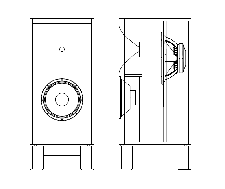

PríspevokZaslal: St jún 03, 2020 06:04:49    Predmet: Odpovedať s citátom
Čistě schematicky - co takhle? Přístup ke všemu přes zadní stěnu, včetně montáže střeďáku, nebo i jinak. Zvažte možnosti...
 Filesize:  21.79 KB
 Viewed:  99 Time(s)

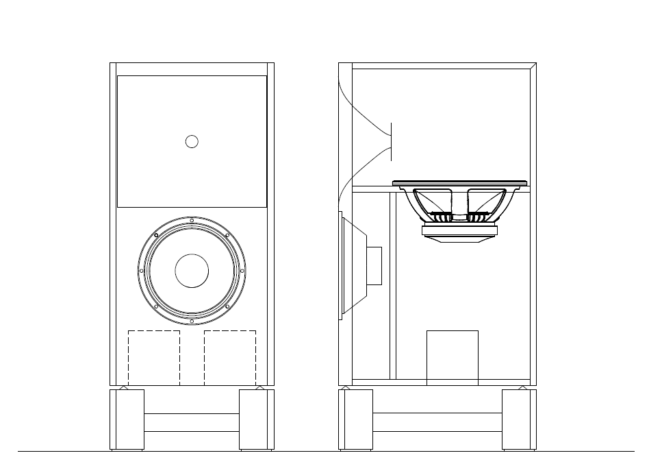

PríspevokZaslal: St jún 03, 2020 07:37:04    Predmet: Odpovedať s citátom
Když jsem teď procházel starší výkresy, docela se mi zamlouvá ještě tohle - montáž basáku dírou pro zvukovod, nebo odnímatelným deklem zezadu (asi lepší řešení) -
Buď na podstavci jako na výkresu, což bednu opticky dost odlehčí, nebo to protáhnout až na zem a roury reflexu vyvést dopředu skrz komoru střeďáku, nebo pod ní.
 Filesize:  37.21 KB
 Viewed:  119 Time(s)

PríspevokZaslal: St jún 03, 2020 08:25:25    Predmet: Odpovedať s citátom
Ta spodní varianta se mi líbí víc.
Od začátku jsme počítali s tím, že basák bude schovanej.
Jde hlavně o to že to na výrobu bude jednodušší bedna. Vymazlit čelo, udělat hezkej podstavec a jiak hranatá, jednoduchá bedna.
Naposledy upravil Basstl dňa St jún 03, 2020 08:27:41, celkom upravené 2 krát.
PríspevokZaslal: St jún 03, 2020 08:26:54    Predmet: Odpovedať s citátom
OK. Jasně, že basák bude schovanej, to by byl i v té horní variantě.
PríspevokZaslal: St jún 03, 2020 09:11:44    Predmet: Odpovedať s citátom
Čela tedy chcete frézovat zase z jednoho kusu a pro montáž basáku udělat zezadu dekl? Jinak by se musel udělat zvukovod zvlášť, na šrouby. Co příruba střeďáku - přiznat / nepřiznat - rámeček?
Směřoval bych to už rovnou k prvnímu finálnímu kusu. Hlavně, ať je to lehké, stačí vnitřní výztuhy někde uprostřed do kříže, ideálně ještě zatlumené. Budu počítat s 18 mm deskou, osobně bych volil pěknou překližku. Čelo 40 mm? Asi by stačilo i míň a mohla by být i překližka/multiplex.
Kvůli žebrování (které tu ještě není vůbec rozkreslené - tohle je jen základní rozdělení objemů) by to zřejmě bylo lepší takhle, čím se zas ovšem posouvá níž frekvence pro stojatiny v té basové skříni, chjo. To předchozí dimenzování na mě působní líp, holt by se do té horní komory basáku přinejhorším nějaká vzpěra přišroubovala až po montáži basáku...
