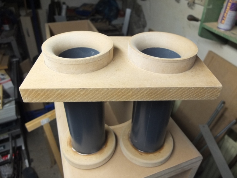

Jsem pro. Udělat levnou, lehkou bednu na měření, která bude i rychle postavená.
S finálem si potom můžeme vyhrát.
BR bych udělal tak jako jsem to dělal na prototyp SpAudio.
 Filesize:  225.41 KB
 Viewed:  196 Time(s)

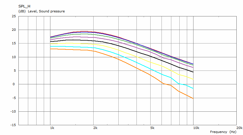

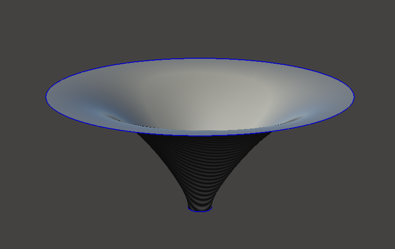

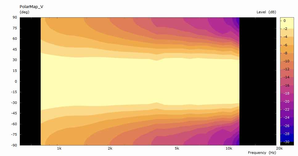

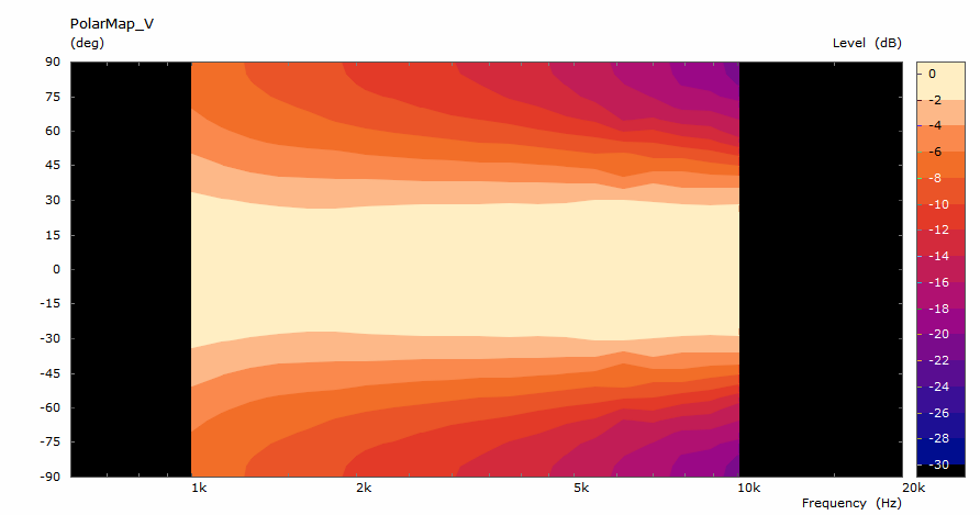

Těm, co to něco řekne, tohle je pracovní verze zvukovodu, simulace v nekonečné desce -
 Filesize:  17.83 KB
 Viewed:  150 Time(s)
 Filesize:  36.16 KB
 Viewed:  131 Time(s)
 Filesize:  33.63 KB
 Viewed:  167 Time(s)

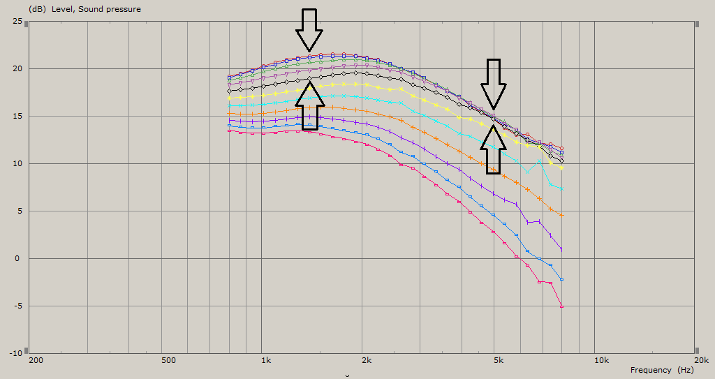

PríspevokZaslal: Pi jún 05, 2020 21:04:44    Predmet: Odpovedať s citátom
U těch posledních iterací se podařilo takřka úplně eliminovat jinak typické zúžení svazku na středech, resp. rozšíření na výškách, které bylo ještě zřetelné u té předchozí verze (viz obr.). To jsou takové poslední nuance, které tomu dodávají na dokonalosti. Lepší zvukovod jste si nemohli přát, IMHO.
 Filesize:  25.24 KB
 Viewed:  126 Time(s)
PríspevokZaslal: Pi jún 05, 2020 22:28:11    Predmet: Odpovedať s citátom

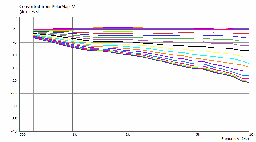

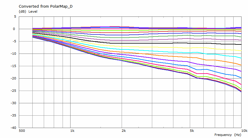

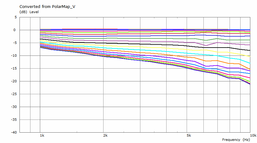

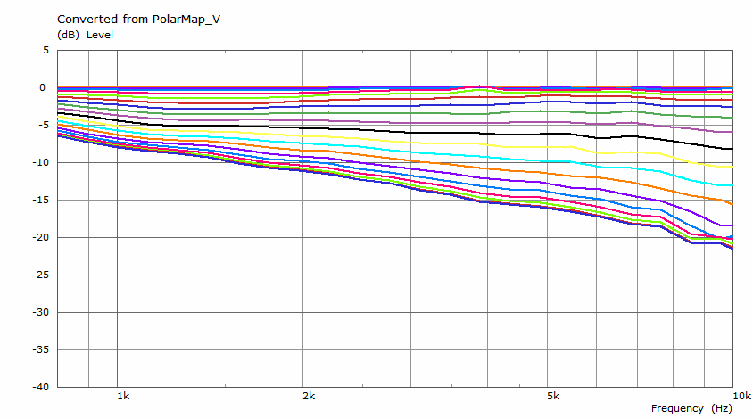

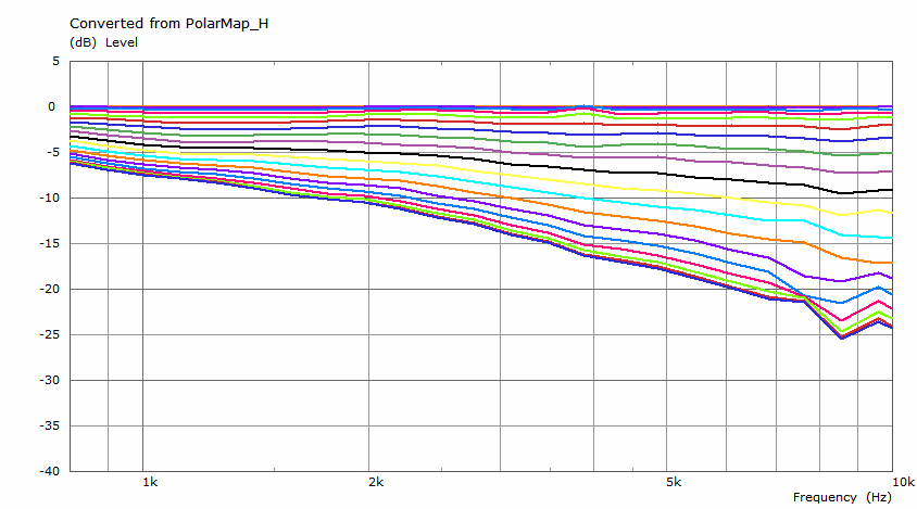

Normalizovaně vůči ose -
Ve finále to bude o něco užší a dost možná to ještě přetočím H <-> V.
 Filesize:  17.8 KB
 Viewed:  153 Time(s)
 Filesize:  16.88 KB
 Viewed:  125 Time(s)

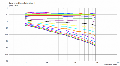

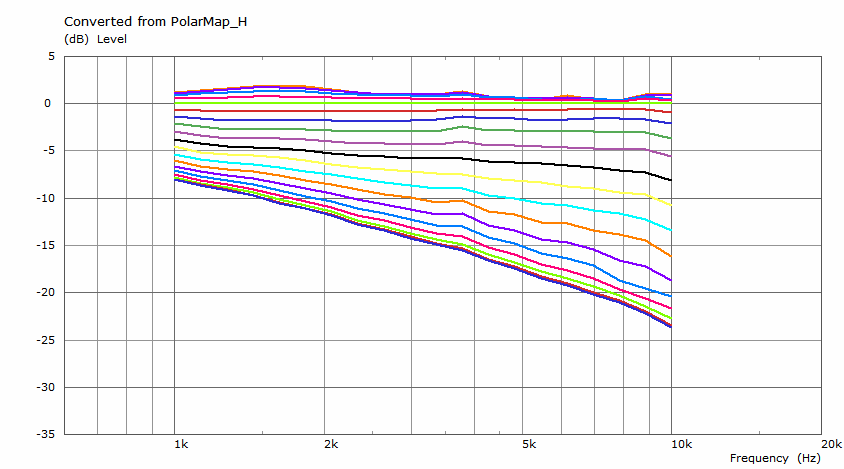

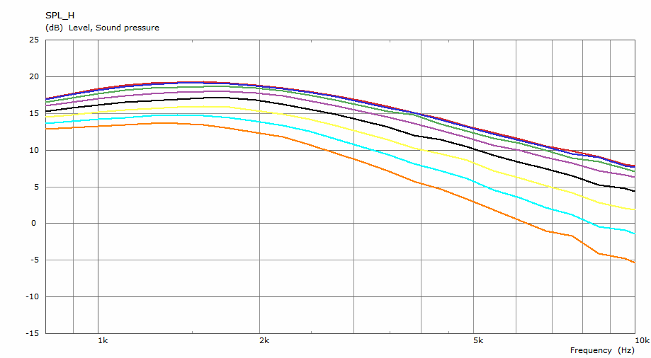

Tritonia Waveguide v poslední iteraci. Podařilo se mi bez výraznějšího zhoršení vlastnostní dostat na rozměry 374 x 324 x 120 mm. Toto je také rozměr, který by dostal zvukovod pro 1" driver, to už není důvod zmenšovat.
Horizontálně -
 Filesize:  15.13 KB
 Viewed:  136 Time(s)
 Filesize:  27.19 KB
 Viewed:  122 Time(s)

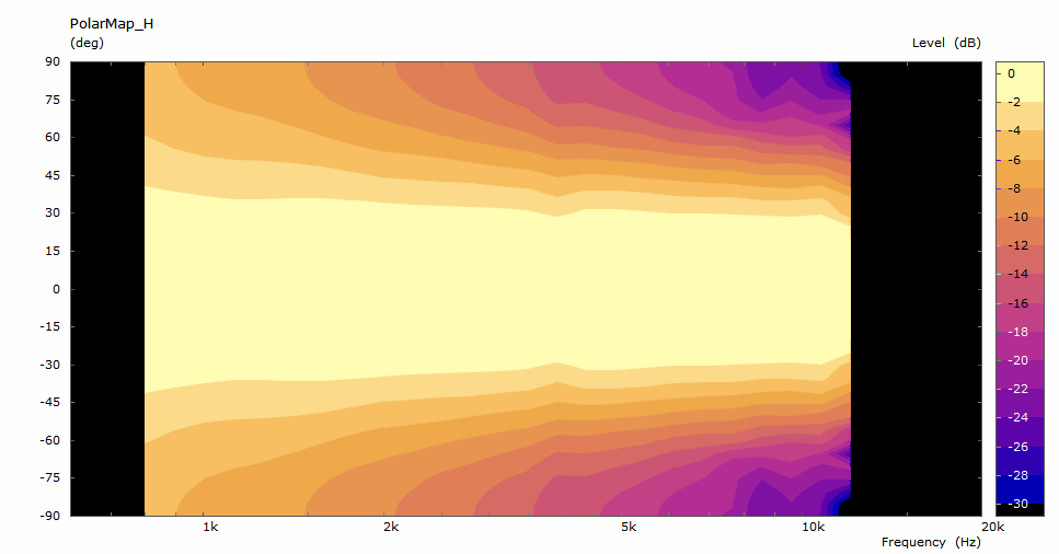

Tak jdeme asi do finále - horizontálně, vertikálně, diagonálně. Přecijen to ale nakonec nechávám o něco větší. Mělo by to jít bez problému vyfrézovat, ty náznaky hran tam dělají odlesky, v reálu to žádné hrany nemá, je to celé úplně hladké.
Nevím, jestli si to všchni uvědomují, ale tady koukáte v podstatě na to, jak může vypadat frekvenční charakteristika těch beden od cca 800 Hz výš, plus mínus, to už je pak v princpu jen věc dorovnání (EQ/DSP) vlastní charakteristiky driveru...
 Filesize:  17.7 KB
 Viewed:  142 Time(s)
 Filesize:  17.68 KB
 Viewed:  111 Time(s)
 Filesize:  18.08 KB
 Viewed:  129 Time(s)
